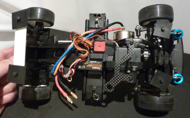

                  • #39
                    Da mangler jeg bare litt batterier så er bilen klar for test på RC-Land til onsdagen.
                    Motoren er renset og smørt opp. Da den så ut til å ha vært kjørt ute.
                    Bilen rulle fint og står fint på gulvet.
                    Justert styrestag slik at bile går rett...
                    Det er orginal diff, som jeg ikke orket å kjøre noe med da. Den burde sikkert hatt noen form for fett i seg som var litt seigere enn orginalt.
                    Har Tamiya TEU-101BK og en PowerHD 120 servo. Fullt kulelagret og Tamiya TRF M-Chassi dempere. Harde fjærer forran og medium bak såvidt jeg husker.
                    Nå sitter det 25 bak og 40 forran av dekk.
                    Har laget noe plastgreier for å feste bryteren, samt for avstandstykke til batteriet slik at det ikke beveger seg så lett.
                    Har laget avstandstykke mellom karosserifestene bak, slik at de ikke beveger seg så lett.
                    Loddet motoren til ESC.
                    Skal bli artig å se om jeg klarer å kjøre nå som jeg har fått så mye trening med Mini-Z.
                    Transponder sitter i, så da skal det bli artig å se rundetidene mine.

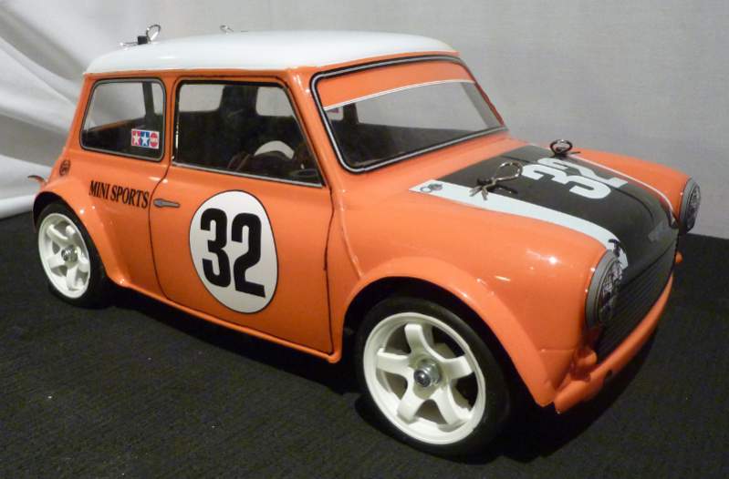

                          Har fått veldig lyst på skoda karosseriet, etter at jeg har skrudd på en slik en i noen dager. Det var skikkelig kult.

                                Skoda'n er kul. Hvis de har sånn to stk pakke på rcmart, så kjøper jeg det ene av deg
