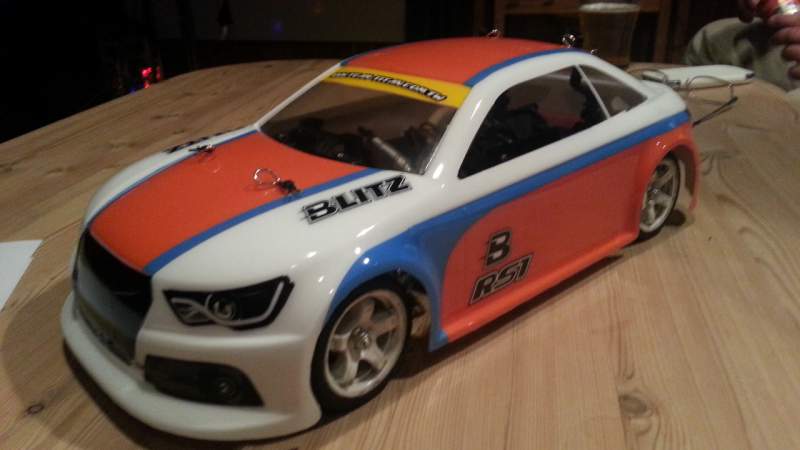

            Nå med juksekarosseri....

              Tøff!
              Men juks, er juks
              • #97
                Haha, enig med deg Zabbe.
                • #98
                  Jepp. Har bare ikke råd til noe Tamiya Karosseri enda.
                  Samt at Mini Cooper blir så vanvittig fort ødelagt i tryne.
                  Golf'n har jo ABS plast i tryne, så der kommer vel delene til å sprute på første runden.
