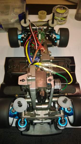

    • Ikke så mye hokus pokus egentlig. Dette er vel oppsettet jeg har hatt i et par år:
      - 3Racing universalakslinger
      - 3Racing oljedempere
      - 40Wt/to hull i stempelet foran, hard fjær
      - 30Wt/tre hull bak, medium fjær
      - TA03 kulediff
      - 1,5 grad toe-in bak
      - Rundt 0,5-1 grad toe-out foran
      - Swaybar foran og bak (satte på disse i sommer da jeg fant ut at gjengene i kulediffen var utslitte og jeg måtte kjøre med originaldiffen. Hvor mye de hjelper i praksis veit jeg ikke, men innbiller meg at jeg sparer noen tideler.. )
      Satte på alu huber og spindler foran i og med at gjengene i plast spindlene ble dårlige etter hvert så king pin-skruen datt ut. Ellers så kjører jeg med standard camber (de faste linkene), Spektrum DS821 servo med standard M03 servosaver. 104BK som er plassert på høykant i bakvogna med ekstern BEC på toppen. Kjøpte Ride diff putty nå som jeg tenkte å prøve i originaldiffen. Ellers så er den ikke så veldig spennende å se på.

      • er ingen tvil om at vogna til jonas fungerer kjempe bra .
        • Se der ja
          Du kjører med 0 camber bak også?
          Ser de to tingene jeg har snakket med zabbe om og det er dekk og dempere, for jeg har som nevnt tidligere gamle dekk og så er demperene mine noe jeg må gjøre med.
          Er ganske sikker, mer "ganske", på at jeg har 3 hull i demperene og 35wt i alle. Ellers samme oppsett.
          Må gå over hele bilen igjen.
          Likte ikke hvordan ESC'n oppfører seg, så den kommer m\nok til å forsvinne. Det er lange pauser mellom overgangene.
          Takker Jonas
          • Det er litt camber med de vanlige linkene, desto mer får du jo lavere bilen er.
            Klarte noen hundredeler bedre rundetid med diff putty kontra åpen diff, men bilen ble vesentlig vanskeligere å kjøre. Veldig mye dårligere styring inn i svingen, og den var vond å få til å gå rett fram etter svingen inn på langstrekka. Prøver nok med låst diff også for å se om den er lettere å få til å gå rett fram da, ellers så slenger jeg nok inn i kulediffen igjen. Over et helt heat er det nok bedre med en bil som er lett å kjøre enn en som har noen raske enkeltrunder...
