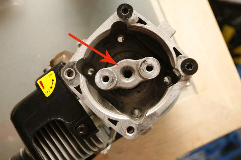

          • Hvordan i sv... får jeg av denne?

              For spesielt interesserte;
              Slik så maskinen min ut innvendig etter vel 10 tanker, varmskjært veggen ved gasser porten?
              Kan dette borres opp, eller lønner det seg ikke å bruke penger på dette?
              Baja 5b 26cc - tune pipe, more mods later...
              • Lag deg en slik en http://www.largescaleforums.com/show...=6218#post6218
                Det tar ca 10 minutter.
                Prøv å puss vekk dei verste kantene i sylinderen å prøv å start den igjen. Det funket hos meg og der så det mye verre ut enn hos deg.
                • det sr for meg ikk eut som den er skjært.
                  minner mer om riper i fr asnad korn som har kommet inn.
                  glem boring. et nytt originalt sylinder kit koster noen hundre lapper.
                  elelr du kan kjøpe deg et trim sylinder kit.
                  for å få av svinghjulet skrur du bare inn 2 M6 skruer som er lange nok tilåat de rekekr frrem til blokka.
                  eventuelt bruker du en dor og hammer. sett doren mot svinghjlets bakside og gi den et skikkelgi rapp med hammern så vrir du svinghjulet 180 grader å gjentar. da pleier det å løsne.

                  • Ser mest ut som fine sandkorn som har kommet inn..........lite å begynne å pusse/hone vekk dessverre.....hadde derimot stemplet dratt med seg kornene ned under inntaket kan man tenke på å hone opp igjen, men så lenge kornene er dratt med stempelet opp over inntaket er nok løpet kjørt dessverre........
                    Svinghjulet er det aller letteste som er å fjerne, det sitter så løst at du ikke trenger 2 skruer engang.....bare bruk 1 skrue i det ene hullet, skru den ned i blokka og skru med en håndtrekker....svinghjulet detter av med en gang........

                    • Sving meg her og sving meg der, var ikke svinghjulet jeg ikke fikk av da, det ramlet jo nesten av av seg selv
                      Var clutch housingen...
                      Fulgte rådet om M6, hadde bare en, men det holdt, så nå er bilen skrudd sammen igjen og klar til å fyres opp i dertil egnede områder
                      Ser vel heller ikke at det kan være noen mulighet å pusse ned noe her, vil jo bare bli enda hulere, frese opp til større stempel kanskje, men det lønner seg nok ikke det heller, tid er penger det også, iaf i min verden
