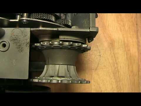

            • Ok, da satt jeg med ned igjen med tanksen igår, tok med kamera også, og dette er hva jeg fant ut. Se hele snutten nå da folkens, for det er på slutten det skjer, hehe.
              • så da er det selve sprocket'n som er defekt?
                Eller hva blei konklusjonen din?
                • Ja , det ser ut som om kastet i metal sprocketen gjør at beltet går som ei klyse. Som du ser på slutten har jeg på plastikk sprocketen, og det går fise fint, skal borre de opp til 4mm i dag og prøvekjøre når jeg kommer hjem fra jobb. Får sende en liten mail til rctank igjen da, han begynner vel å bli litt lei alle problemene mine. Fikk jo ny girboksplate med i sendingen , som han hadde testet hos seg, i sitt eget metall chassie, men i mitt er det like ille, så akslene stikker ut skjeft. Så jeg bruker mitt eget byggverk som vist tidligere i denne posten.

                    Men bra at du har funnet feilen, syntes det så ut som den orginale sprocketen. "kromma" og fin!

                        ANYWAY, har fått kjørt litt i dag da:
                        • Nå gikk den fint. Flotte belter!
