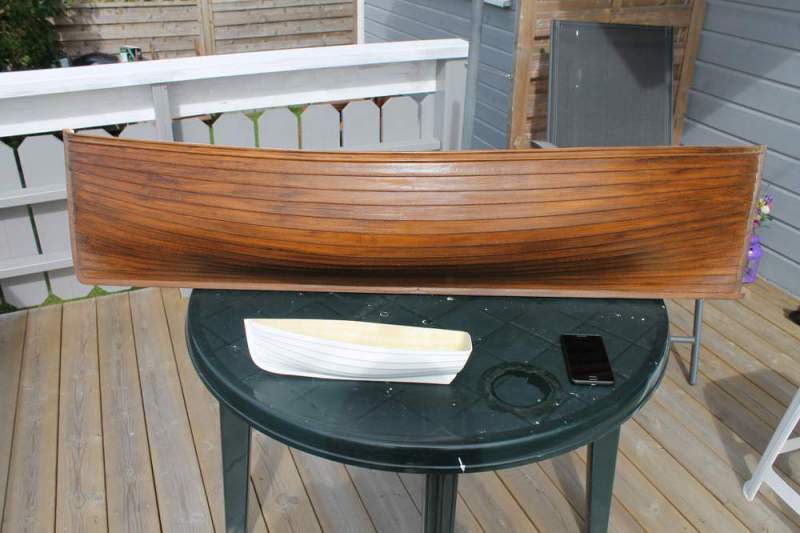

    Her er det som julaften, kanskje bedre. I dag ankom høstens og vinterens prosjekt fra www.orionmouldings.com .

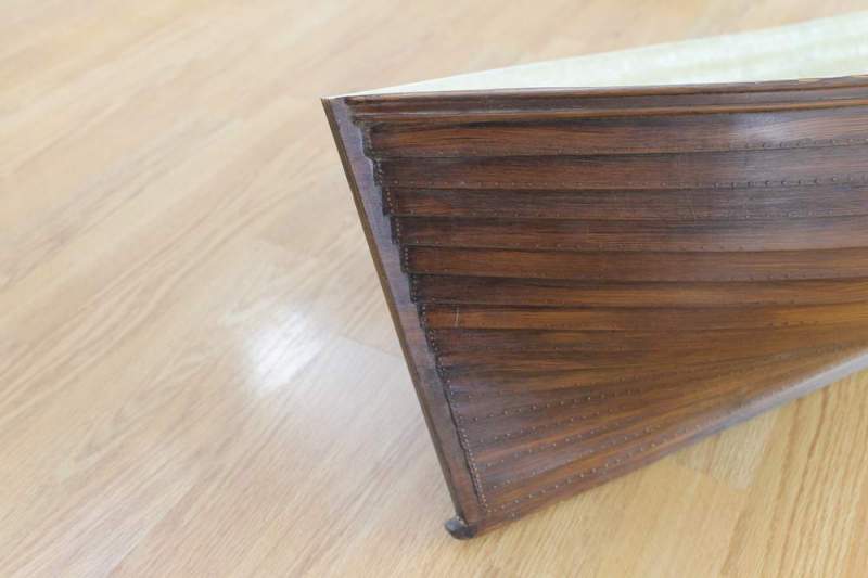

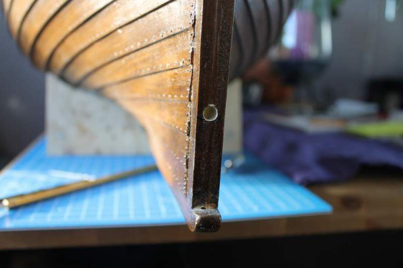

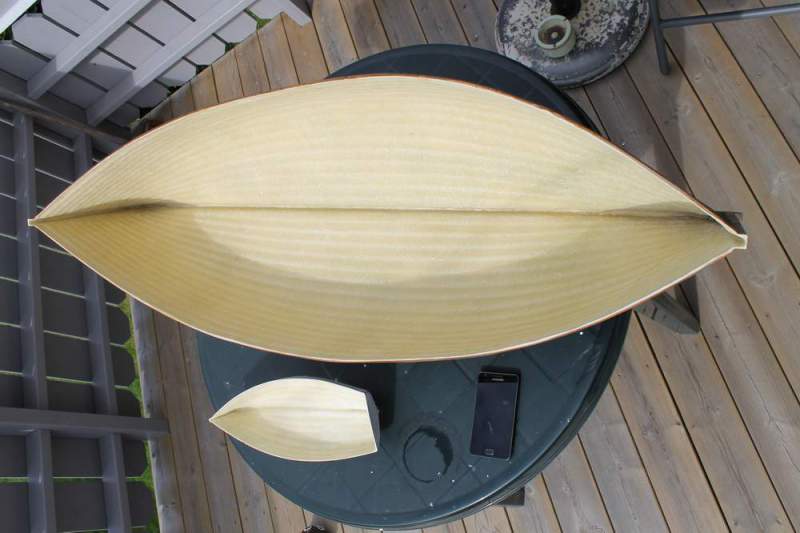

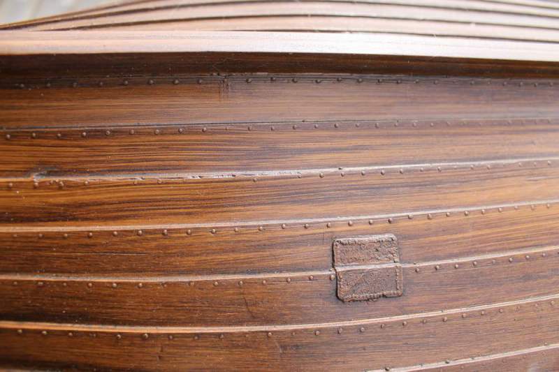

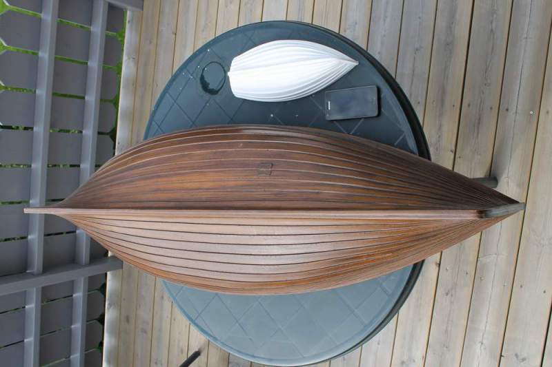

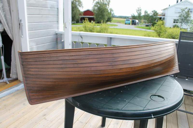

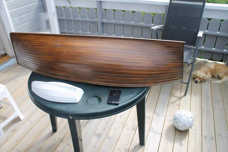

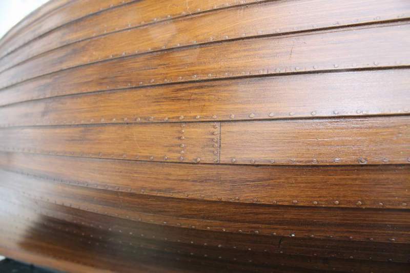

    1 stk fiskebåt, en Scottish Fifie i 1:12 og en livbåt til denne. Begge støpt i glassfiber. Fifie'n er utrolig bra støpt, med nagler og sår i "treverket".
    Flott immitert tjæret treverk, til og med noen reparasjoner på skroget (se bildene). Fiskebåten er i skala 1:12 og 127 cm lang og 41,5 cm bred.
    Her er det ingen tegning med, så det må jeg lage ut i fra bilder som finnes på nettet. Det er veldig god plass til utstyr i båten. Det blir en elektromotor og et stooort batteri.
    Det andre skroget er lettbåten til Fifie'n. Også i glassfiber, 33 cm lang og 14 cm bred. Dette blir et litt enklere prosjekt med noen tofter og litt små detaljer.
    Det tar nok litt tid før jeg kommer i gang med disse båtene, jeg skal gjøre meg ferdig med et par andre prosjekter først.

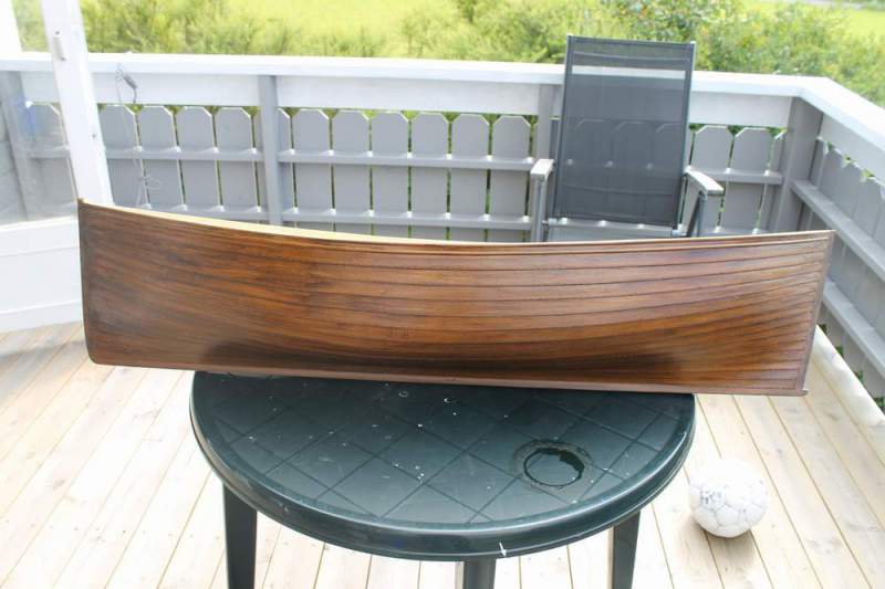

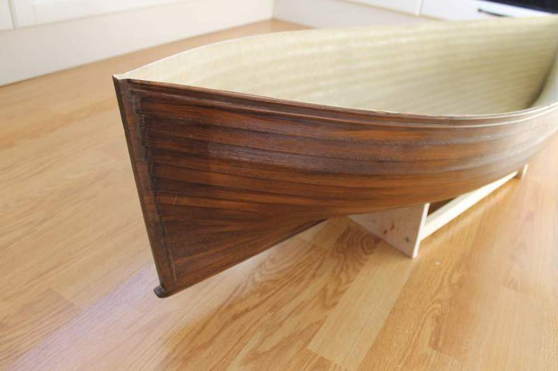

      Nå har jeg gått å sett på dette skroget i flere måneder, så endelig har jeg begynt å gjøre litt.

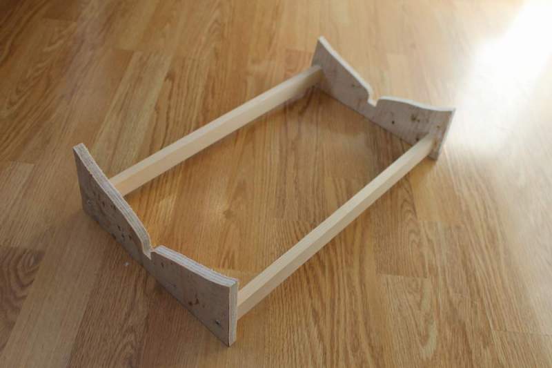

      Måtte først lage en krybbe slik at den står stødig under byggingen. Så har jeg laget noen enkle skisser,med noen viktige mål.
      Jeg har brukt kartong og klippet til mal for noen deler, før jeg sagde dem ut i finer.
      Tok å testet skroget i badekaret, å la inn vekt for å se hvor hvor mye den kommer til å veie for å flyte dypt nok.
      18 kg. !! Her har jeg mulighet for masse utstyr og stortbatteri. Har også tenkt å rigge den med seil og seilvinsj.

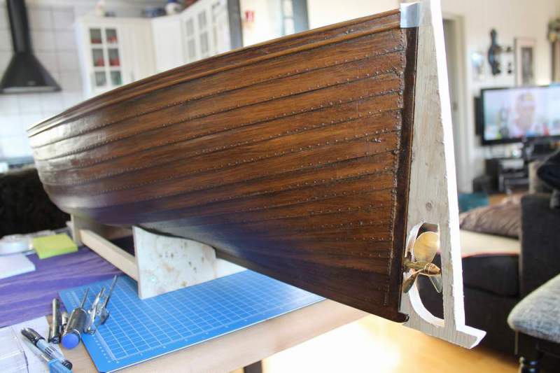

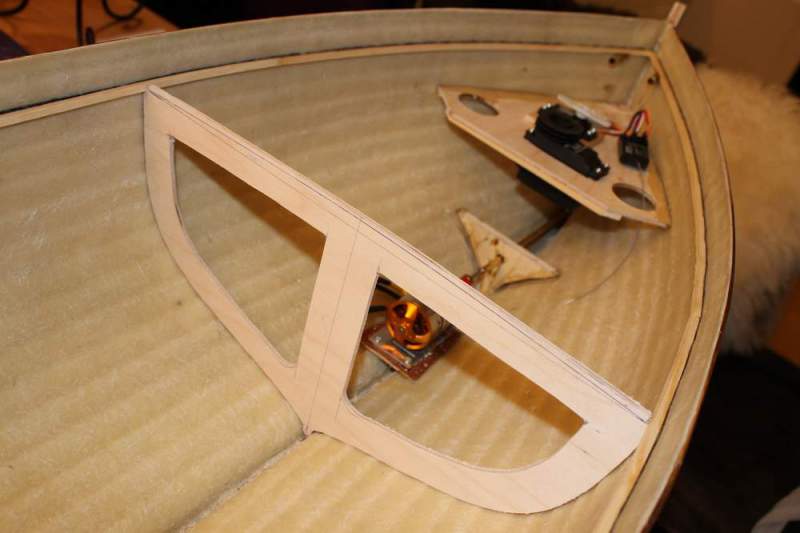

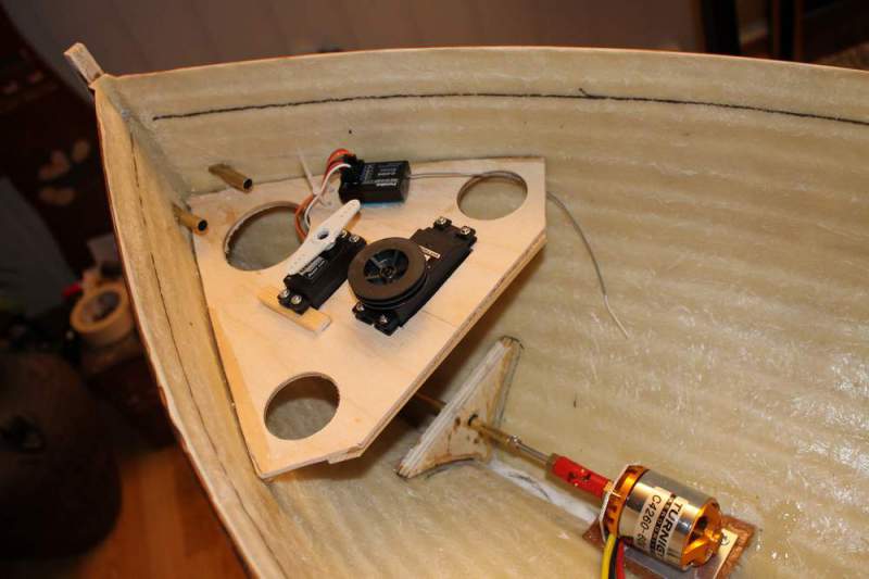

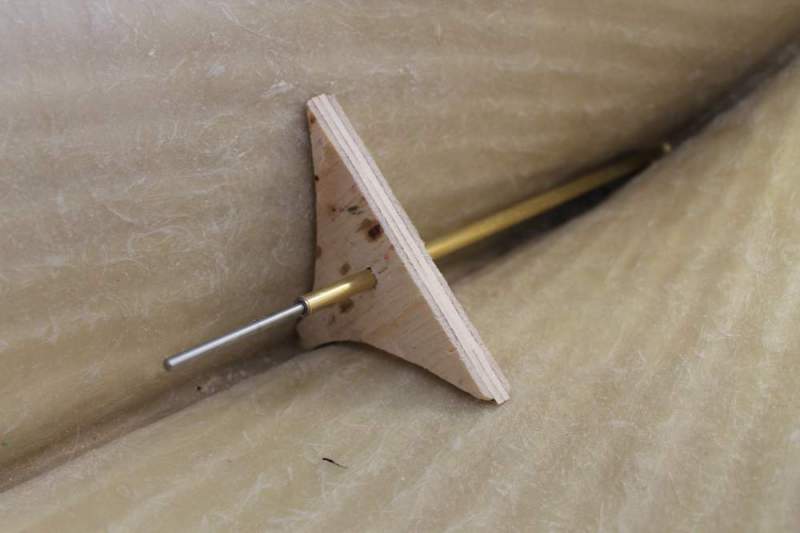

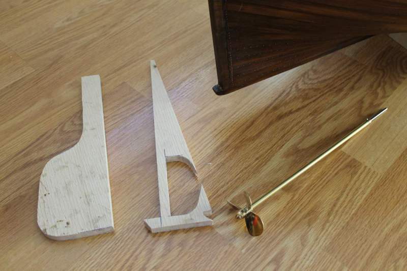

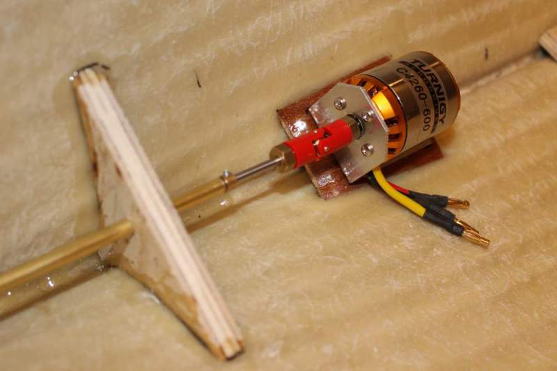

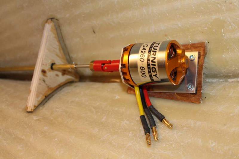

        Hadde en børsteløs motor liggende, som jeg tror vil fungere bra. Lagde et motorfeste av aluminium
        Peppern75
        http://www.smartweb.no/

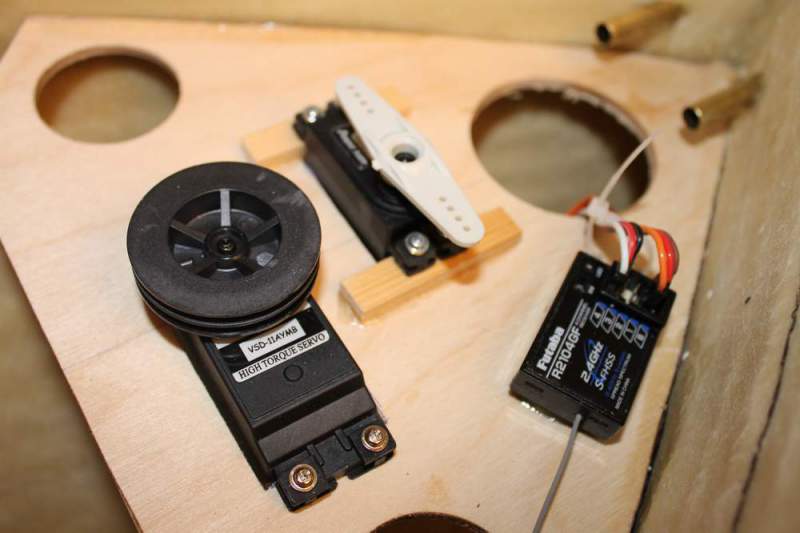

          Da var styreservo, Power HD 1201MG med 12kg trekkraft, og digital seilvinsj, Vigor VSD11AYMB, med 50 kg trekkraft er satt på plass. Jeg har tenkt å ha loopen med tråd til seilene under dekk, med hull opp til bommene. Hull til kjetting som roroverføring er også laget.

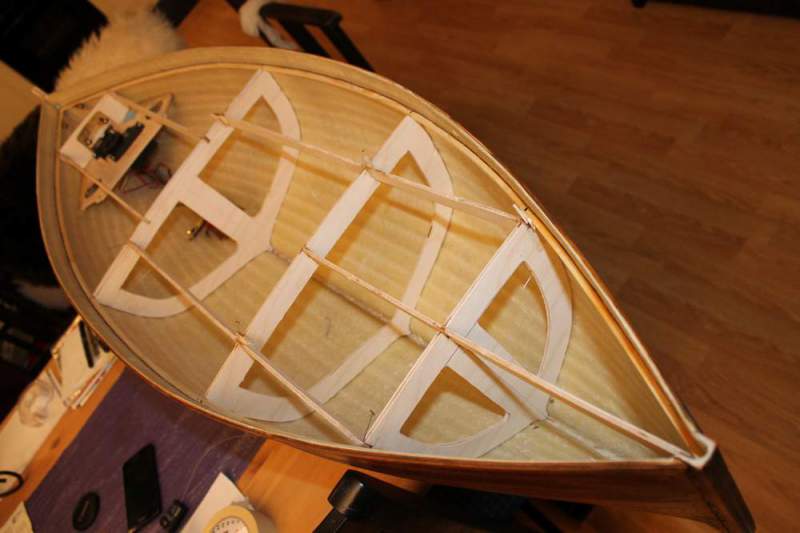

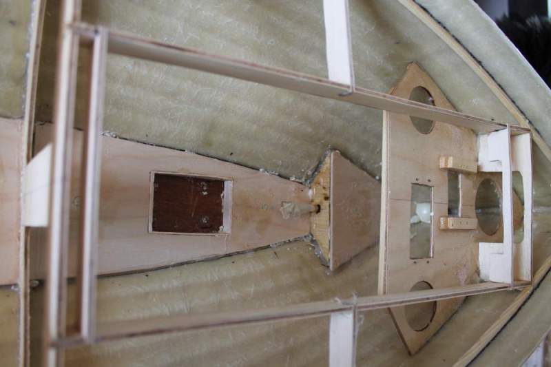

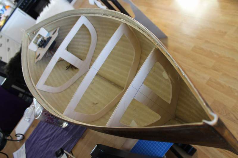

              Har limt inn lister der hvor dekket skal ligge, og begynt å skjære ut noen spanter. Det er litt jobb fordi jeg ikke har noen tegning, men jeg klipper til kartong som passer for å få en mal.

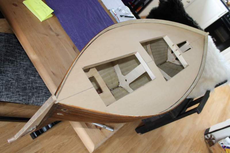

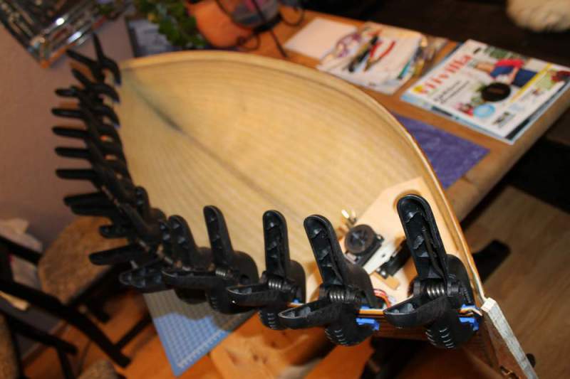

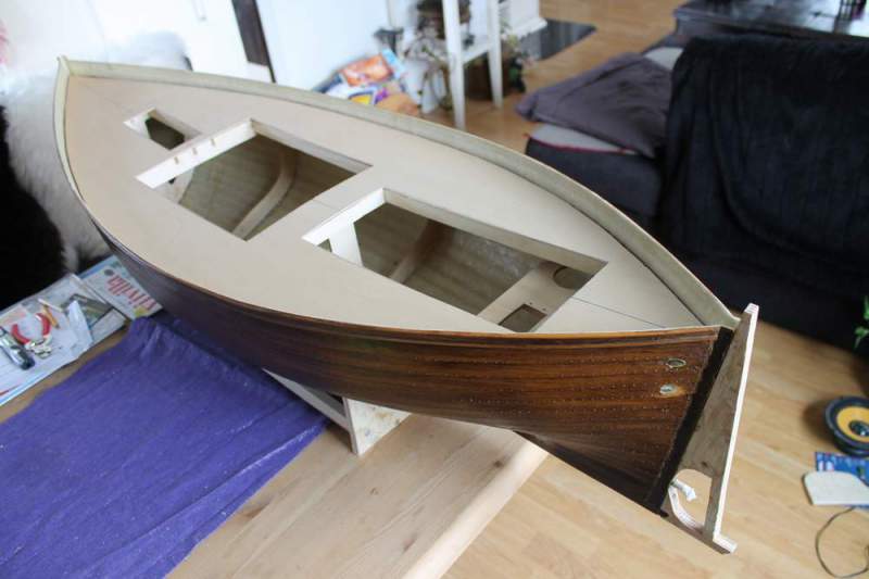

                  Da har jeg fått laget et dekk. Lagde først en mal i papp før jeg klippet det ut av 1,5 mm finer med en saks. Jeg må vente litt med å lime det på for det er en del ting som må gjøres først.

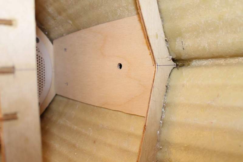

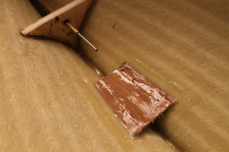

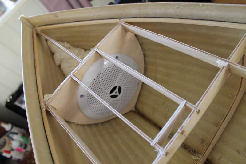

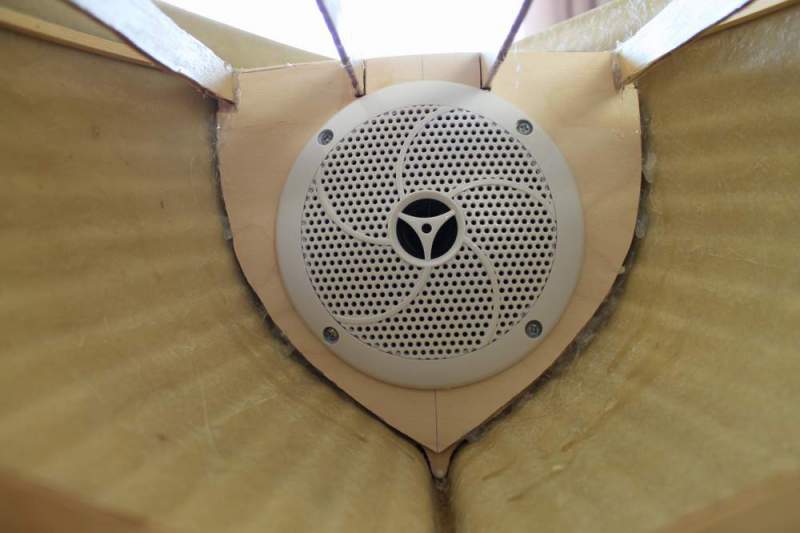

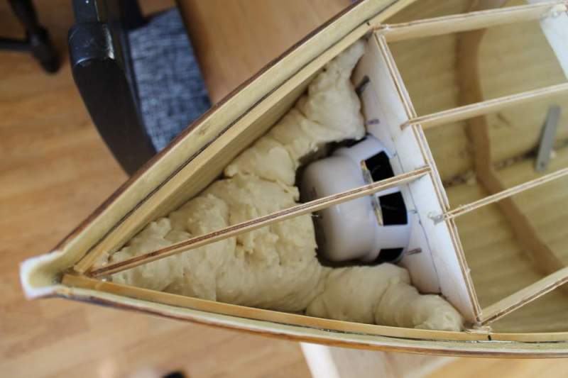

                    Lydanlegg må jeg ha ombord. Her har jeg montert en marinehøytaler fra Clas Ohlson i fremre spant. Jeg har også lagt inn noe ballast i form av bly fra gamle bilhjul som er limt med epoxy i bunn og sprøytet fugeskum, som flytemiddel, over. Siden fremre skott er en "høytalerkasse" kan jeg ikke fylle skum helt opp. Forsterker til lyden har jeg bestillt fra Dealextreme, og lyden skal komme enten fra en Mp3 spiller eller Benedini lydkort. En Mp3 spiller har jeg brukt i en annen båt med stort hell, hvor jeg kan skifte spor fra radioen.

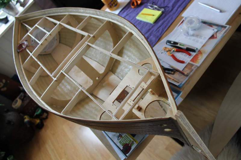

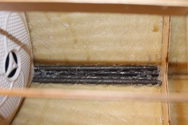

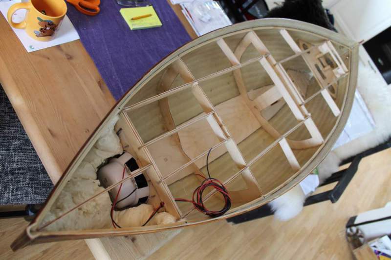

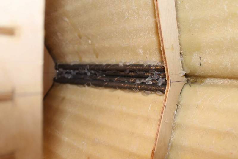

                            Som ballast bruker jeg 8 mm stålstang som jeg kapper og legger 5 stk mellom hver spante. Det blir ca 2 kg totalt på hele båten. disse limer jeg fast med limpistol, for så å lage et "lokk" av 4 mm finer over, med hull i. Hullet er til å fylle byggskum nedi, jeg har også boret 2 luftehull slik at byggskummet kan ekspandere. Det som tyter ut er jo bare å kappe bort når det er tørt.
                            Peppern75

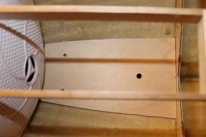

                              Da var dørken på plass, med ballast og fugeskum under. Det blir rikelig plass til de 2 blybatteriene jeg har tenkt å bruke som hver veier 4,3 kg. Da får jeg 12 volt 24Ah ombord.
