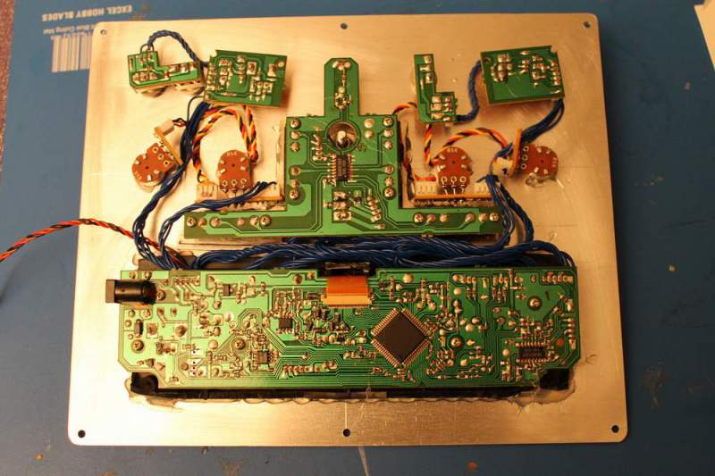

  • Og slik ble baksiden av panelet

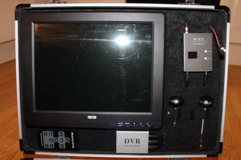

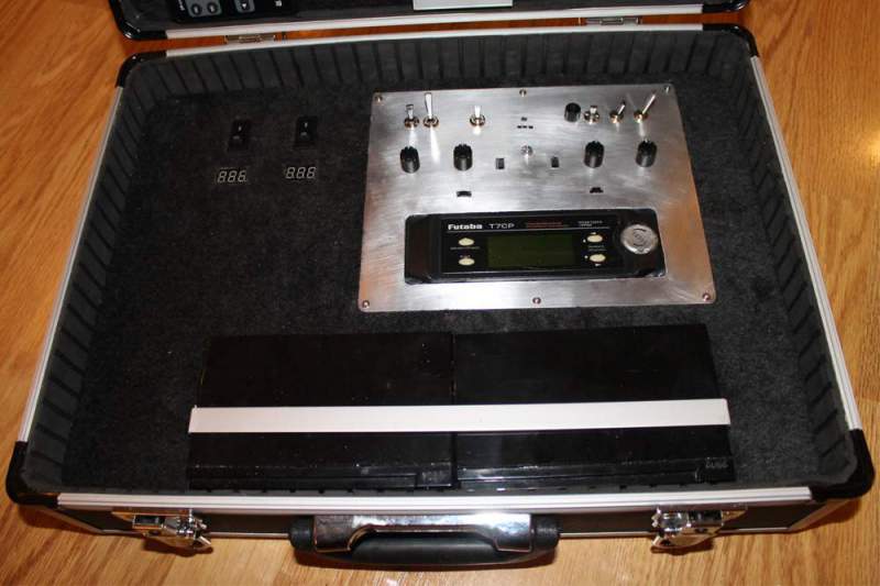

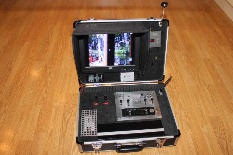

    • Da begynner basestasjonen å bli ferdig, bare litt kobling og antennefester igjen.
      Peppern75
      http://www.smartweb.no/

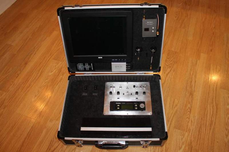

      • Helt rått som vanlig
        • Da var kofferten ferdig og testet med en gammel dårlig video fra da jeg testet FPV i høst.
          Da er det bare å begynne på installering av de 3 kameraene i båten.

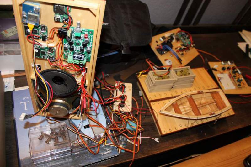

          • Ikke så mye nytt, men jeg har revet ut alt av elektrisk i båten, for å legge opp alt på nytt mer ryddig.

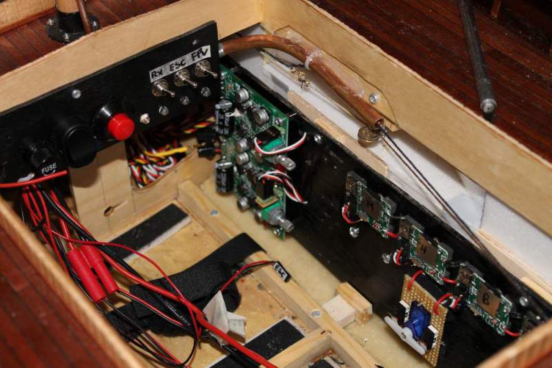

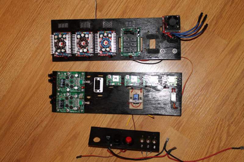

            • Da blir det noe nye paneler med div. elektronikk. Jeg skal prøve å få det litt mer ryddig om bord i båten enn det var.
              Har samlet alt med strøm på et panel, alt med lyd på et annet og et eget med brytere. Blir også et 4. panel med FPV utstyr.

              • Ikke så mye gjort, men masse ledninger er loddet. Har montert noe ned i båten, men venter på litt småtteri fra Hobbyking, som kommer til uka.

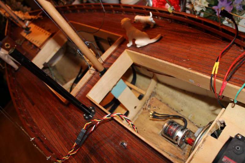

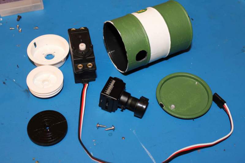

                • Kamera akterut monterer jeg inni BP tønna, og den setter jeg på en seilvinsj som jeg begrenser rotasjonen til ca 250 grader, slik at hele tønna kan rotere.
                  Peppern75

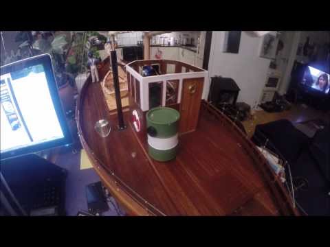

                  • Da har jeg fått montert ferdig kameraet i tønna. Jeg har også gjort om på kamera i styrhuset, da det stod litt for langt fra vinduene, da stolpen i mellom glassene tok for mye av bildet. Jeg brukte en Hitec HS-765HB seilservo som dreier 180 grader, og monterte kamera på en lang servoarm. Til 'tilt' bruker jeg en HXT500.
                    Her er en liten video som viser hvordan det fungerer:

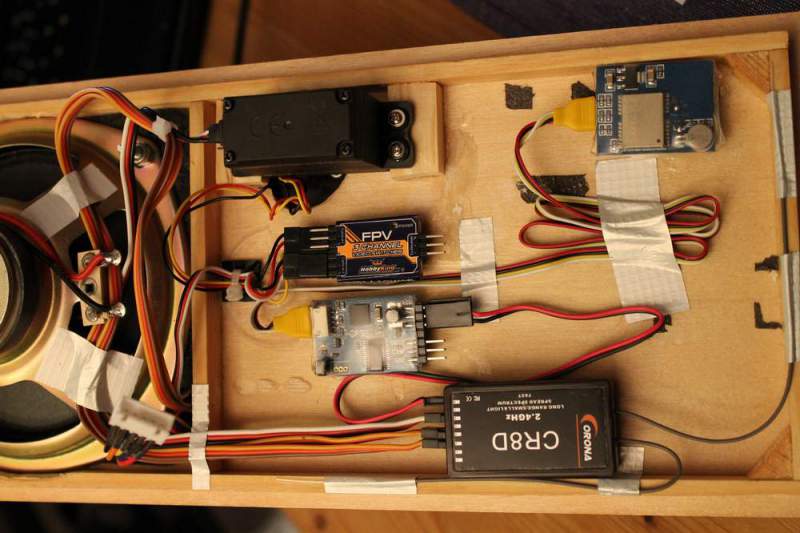

                    • Under styrhuset har jeg montert GPS, OSD, videoswitch og mottaker for styring av kameraer.
                      Her sitter også servo for styring av oljefatet og høyttaler for tåkelur, skipsklokke og hundene på dekk som bjeffer.

                      • Så endelig videoen din. Veldig imponert over hva du har fått til. Håper du legger ut film fra de to små kameraene og!
                        • Kjøpte siste "Modell og Elektronikk". Hederlig omtale av båten der Antar du har artikkelen selv. Nå får du bare skaffe deg "Oculus Rift" og sette inn stereokamera...
                          Øivind
                          • Originally posted by Kyrremann View Post
                            Videoer kommer, bare båtsesongen starter igjen. Den "gamle" videoen er jo ganske dårlig, håper det blir bedre med annen kameraplasering + de små kameraene er noe bedre.

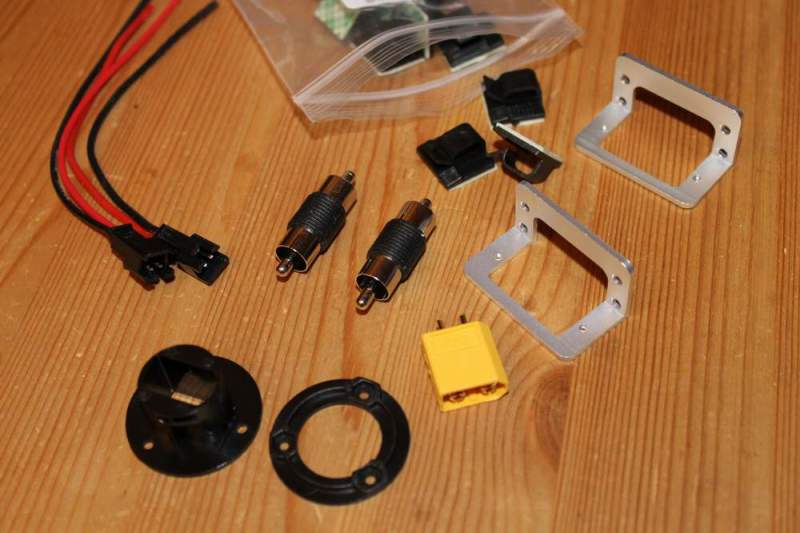

                            • Da har endelig noen smådeler ankommet fra Hobbyking etter 3 ukers venting. Ikke så store greiene, men viktig for å få prosjektet ferdig.

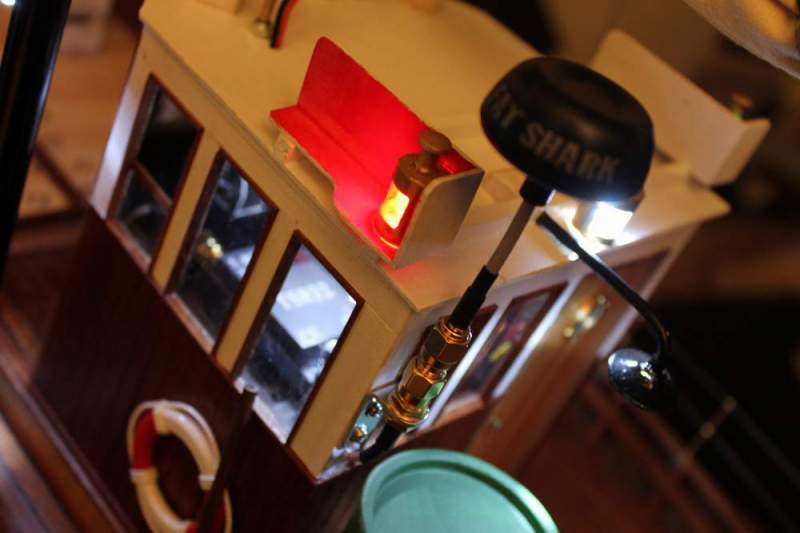

                              • Da har jeg fått på plass antennen for FPV. Det ble en slik plassering for da kan jeg lett skru den av og på. Senderen kan skimtes innenfor vinduene
