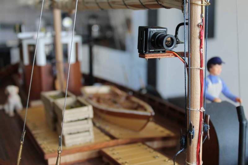

Jeg har kjøpt det meste av utstyret på Hobbyking.
2 stk kamera: http://www.hobbyking.com/hobbyking/s...0TVL_PAL_.html
1 stk kamera: http://www.hobbyking.com/hobbyking/s...mera_PAL_.html
antenner: http://www.hobbyking.com/hobbyking/s...2_RP_SMA_.html
TX-RX: http://www.hobbyking.com/hobbyking/s...and_RC832.html
DVR (videoopptaker): http://www.hobbyking.com/hobbyking/s...r_for_FPV.html
OSD: http://www.hobbyking.com/hobbyking/s...t_sensor_.html
12" skjerm: http://www.foxtechfpv.com/foxtech-m1...or-p-1138.htmlLast edited by Peppern75; 2 February 2014, 21:04.Peppern75
http://www.smartweb.no/

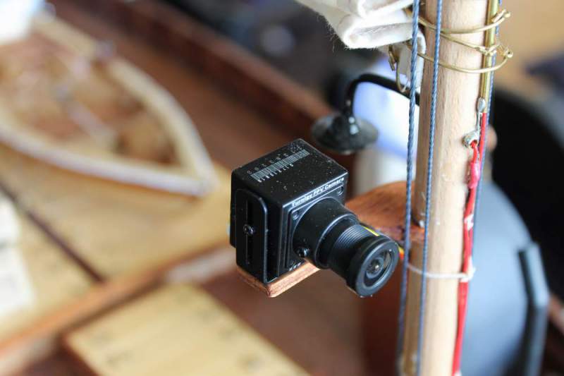

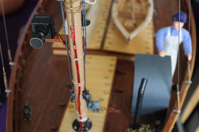

I det fine været i dag har jeg fått testet båten utendørs (i snøen), ikke helt riktige omgivelser, men jeg fikk testet kameraene og kofferten. Det var litt flimring på bildene. Det viste seg å være 2.4 GHz Futaba senderen i kofferten som forstyrret 5.8 GHz FPV mottakeren. Det ser ut som jeg må flytte antennen til Futaba senderen. Ellers var testen OK. Jeg skal ha et 3. kamera på fordekket, men venter på noen '180 graders servoer' fra HK.

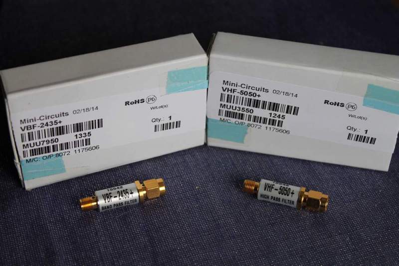

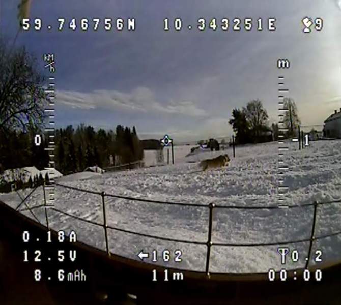

Jeg har hatt litt problemer med kofferten, 2.4 sender antennen sitter ganske nær 5.8 mottaker antennen, slik at jeg har fått litt "støy" på bildet når 2.4 senderen står på. For å løse det har jeg kjøpt et par filter som skal monteres i serie med antennen. Har gjort en kjapp test i dag, og det så ut som det fungerte bra nå.

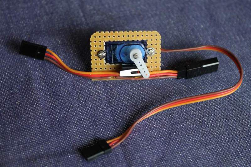

På bildet er det en masse info fra OSD'en som jeg vil ha mulighet å skru av. Derfor har jeg laget en switch som styres fra kofferten.Peppern75
