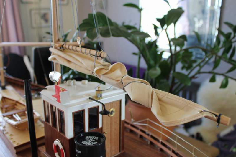

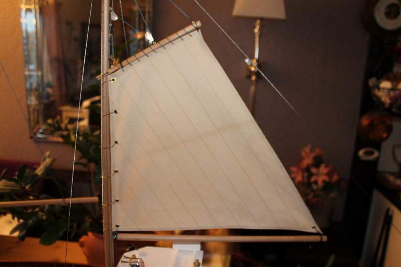

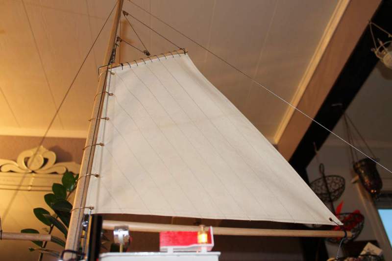

      Da var det første seilet på plass

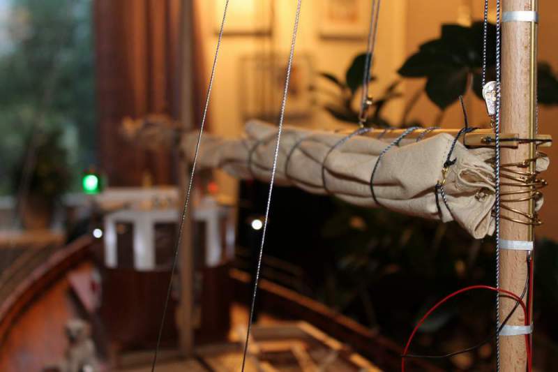

      • #93
        Er seil kun for looks? Eller funksjon også
        • #94

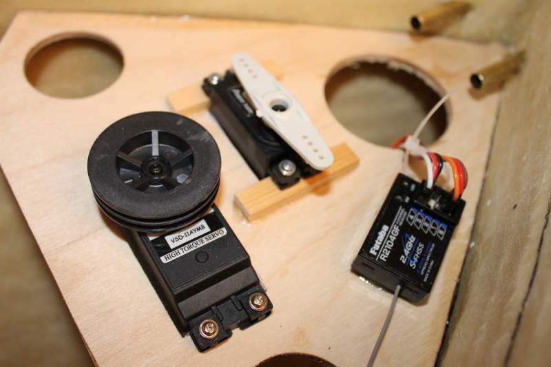

          Seilene skal styres med en Vigor VSD11AYMB seilvinsj, med 50 kg trekkraft. Dette blir nok ikke den aller beste båten å seile, men forover vil det nok gå. Jeg lager også muligheten til å heise opp og ned seilene.

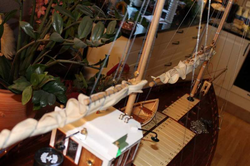

          • #95
            Da var seil nr.2 på plass .....
            Peppern75
            http://www.smartweb.no/

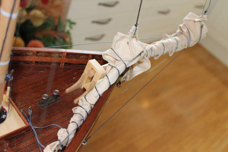

            • #96

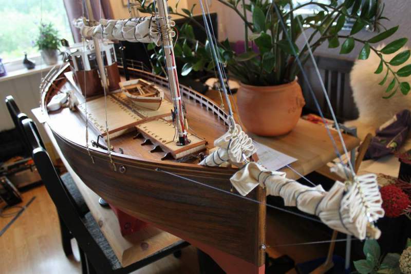

              Da var de 2 siste seilene på plass, for øyeblikket nede og godt pakket.
              Peppern75

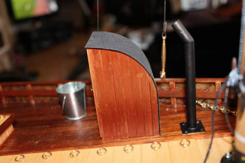

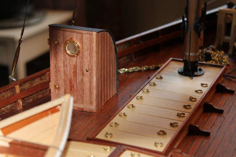

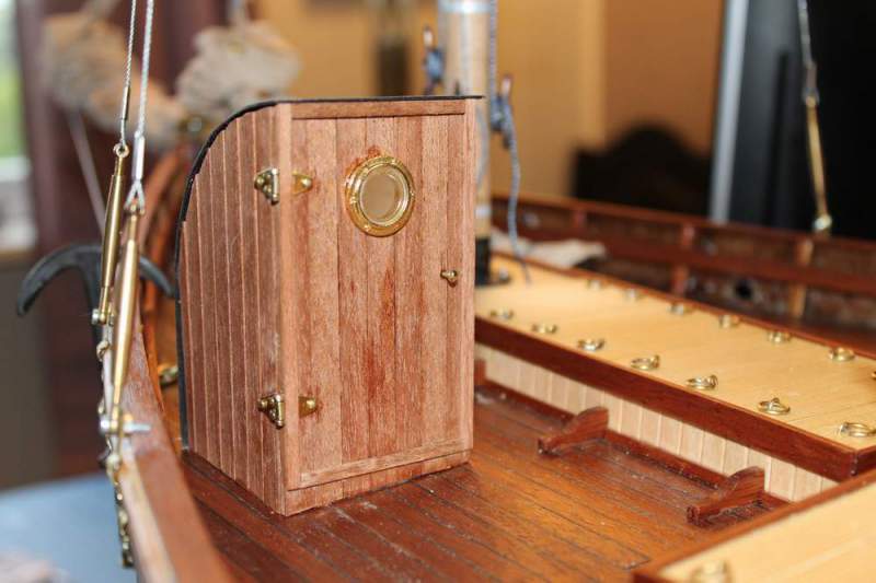

              • #97
                Nedgang til under dekk må man ha, jeg har også lagt inn en lysdiode for natteseiling. Som takpapp har jeg brukt våtslipepapir.
                Peppern75

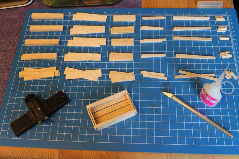

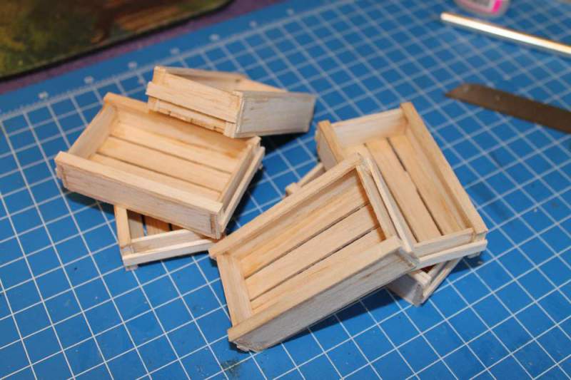

                • #98
                  Litt balsa blir til fiskekasser
                  Peppern75

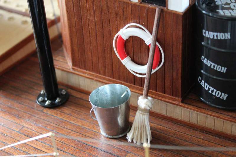

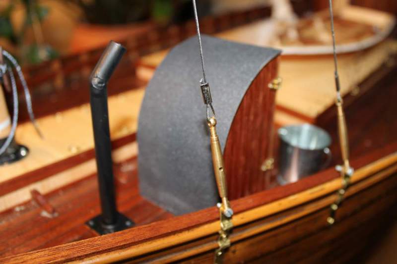

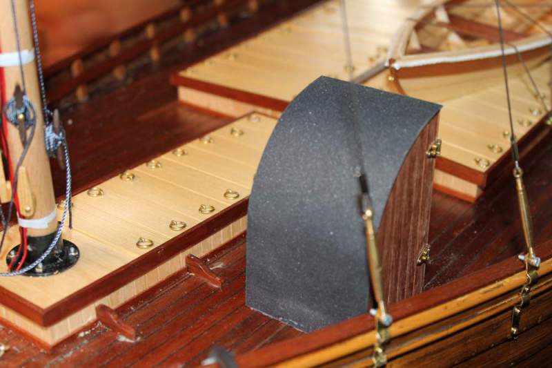

                    • Det dårlige sommerværet fortsetter, så da blir det gjort litt hver dag. I dag sølvloddet jeg "stålrørs" pipa til byssa av litt messingrør.
                      Var innom Panduro hobby for å kjøpe litt maling, der fant jeg en passende bøtte som blir fin på dekk.
                      Nå er det spådd bra vær fremover så jeg håper på å få testet seilegenskapene i helgen.

                      • Fint og detaljert arbeid! Panduro er ikkje berre for kvinnfolk, hehe. Fann meg ein fin "knivpassar" der til å skjæra ut sirklar med, den lurer eg på kor har vore heile mitt liv før eg fekk tak i ein sånn
                        • Da kan man bare begynne å vaske dekk ......

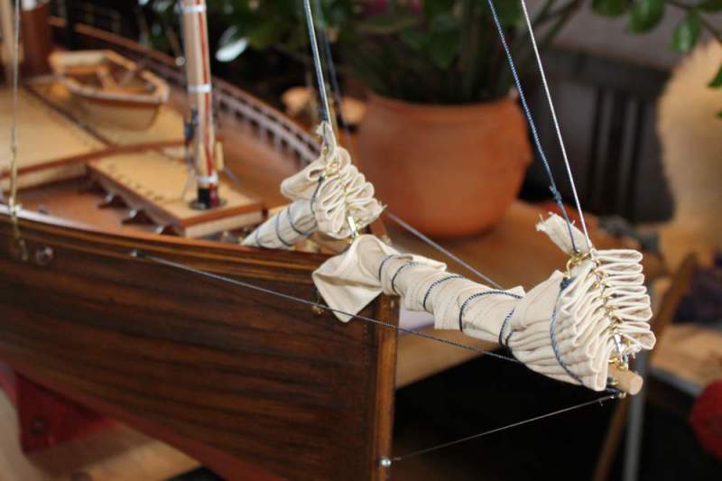

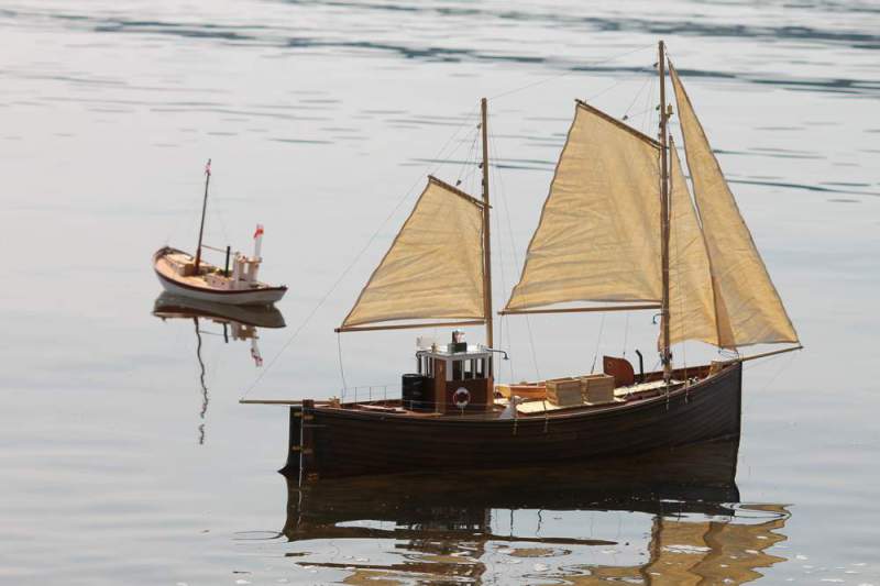

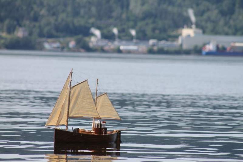

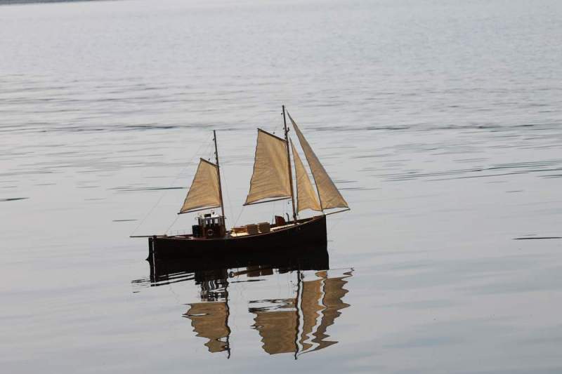

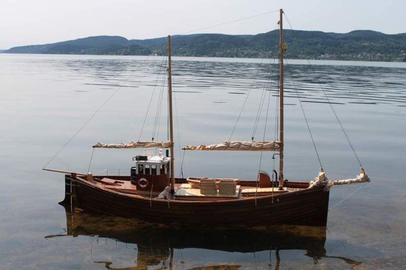

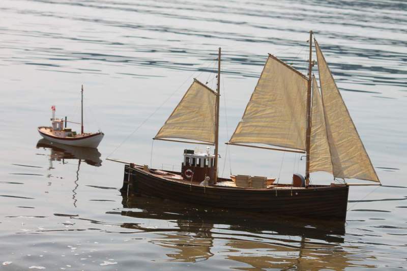

                          • Var på stranda for å seile i dag, da var det selvfølgelig vindstille. Fikk heist seilene for å prøve, men det var ikke nok vind til å fylle seilene. Fikk tatt noen bilder.
                            Peppern75

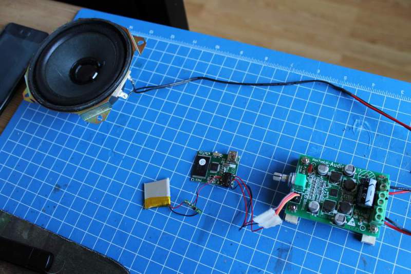

                                Jeg skal ha inn tåkelur som jeg driver å tester nå (se bildet), har funnet noen fine på youtube som jeg legger på mp3 spilleren. Så leter jeg i leketøysbutikker etter noen mennesker å ha på dekk, også blir det kanskje noen fiskeredskaper og fisk i kassene.
