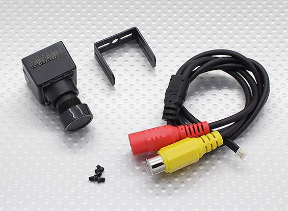

    • Jeg har et par av denne liggende, som jeg kommer til å teste. Kameraet kommer dessverre ikke lenger bakover hvis jeg skal ha pan og tilt. Men jeg har jo en videoswitch og et kamera til som jeg kunne prøve å skjule i noe fiskeredskap eller noe annet på dekk. Skulle kanskje hatt et mindre kamera, som dette, som er lettere å skjule og innebygget i noe som sitter på en 180 grader servo.

      • Da var dette kameraet bestilt fra HK, det blir lettere å skjule.

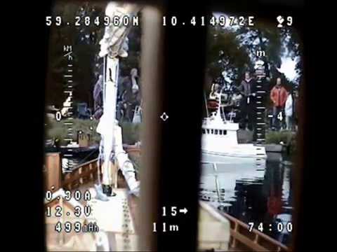

        • Da har jeg gjort mitt første opptak med FPV utstyret, på 3. Dammen i Tønsberg. VMBK hadde kveldstreff der onsdag. Brukte en 12v - 22 tommer TV som monitor. Ser at det er en del jeg må gjøre for å få det til å fungere bedre. Hadde en del forstyrrelser, så jeg bør skifte til bedre antenner, i hvertfall flytte den i båten til toppen av masta. Kameraet i styrhuset var vel ikke den beste plaseringen heller. Venter på nytt og mindre kamera fra HK, som skal plaseres ute på dekk, foran i båten.

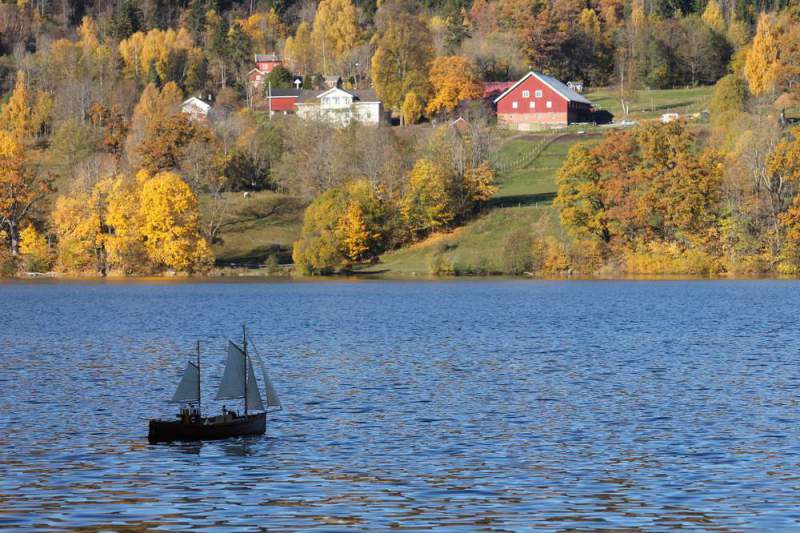

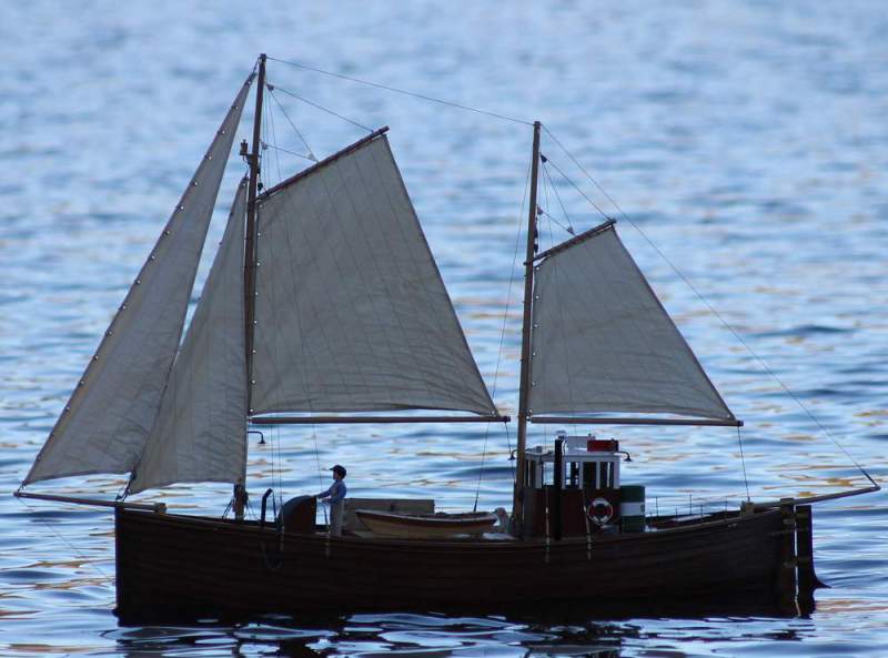

            • En tur på Semsvannet i dag, med nydelig vær, sol, 12 grader og vindstille.
              Litt dårlige bilder, da de er tatt med Gopro

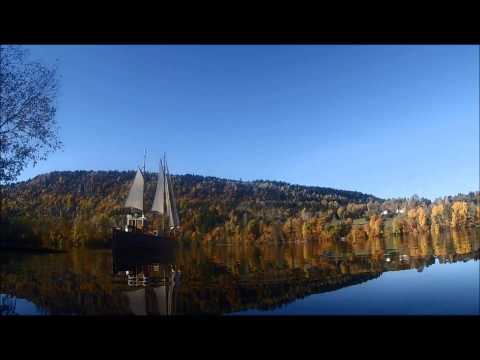

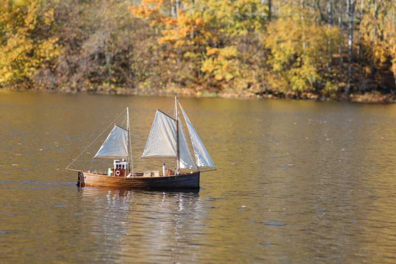

              • Da er nok båtsesongen over for i år. En tur på Semsvannet i dag, nydelig vær men 5 grader, så det ble litt kaldt. Til uka er det spådd snø!!
                Nå kommer vinteren og det er tid for forbedringer av elektrisk/elektronikk installasjon og nyinstallasjon av flere kameraer til FPV.
                Har også bestilt en 12" monitor så da blir det ny "FPV "basestasjon" i koffert.
                Noen bilder fra i dag.

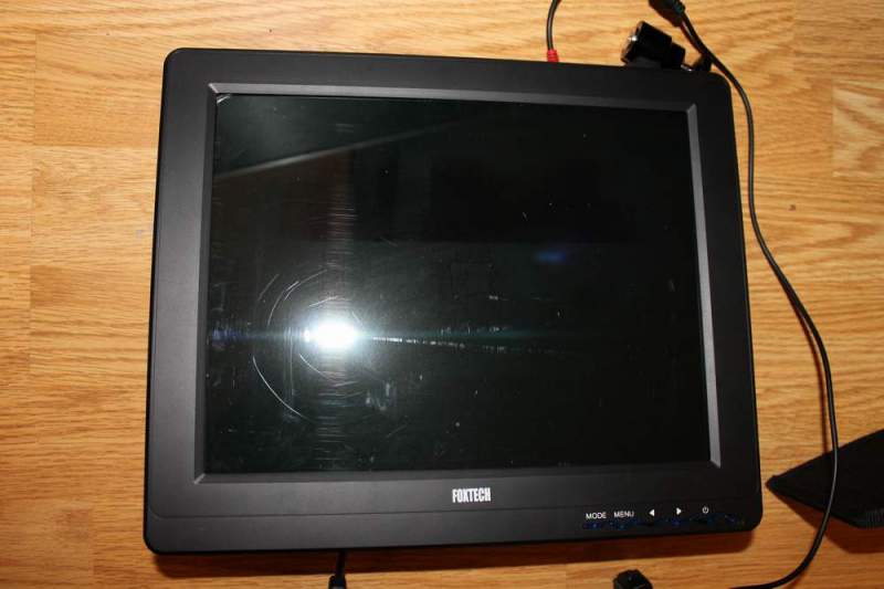

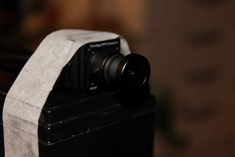

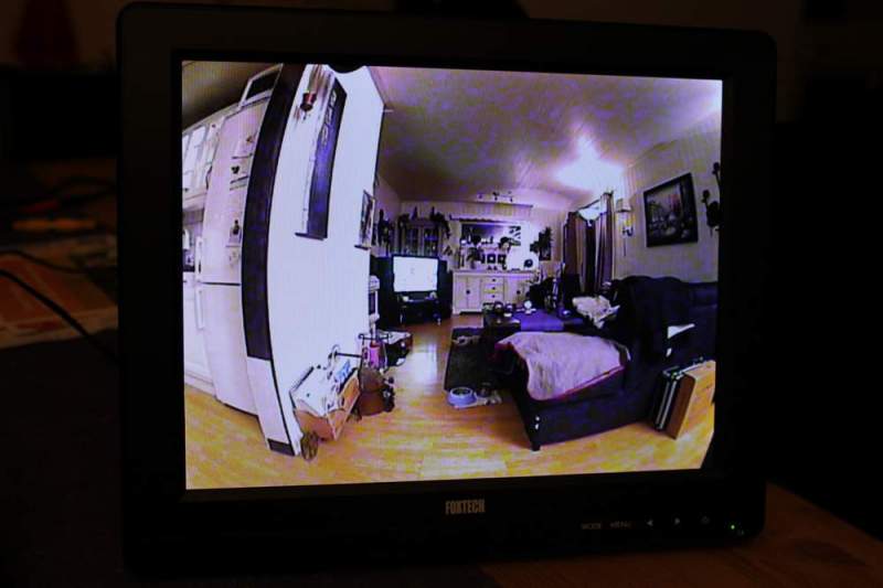

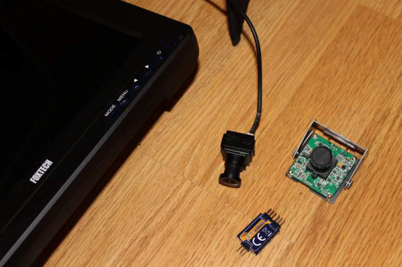

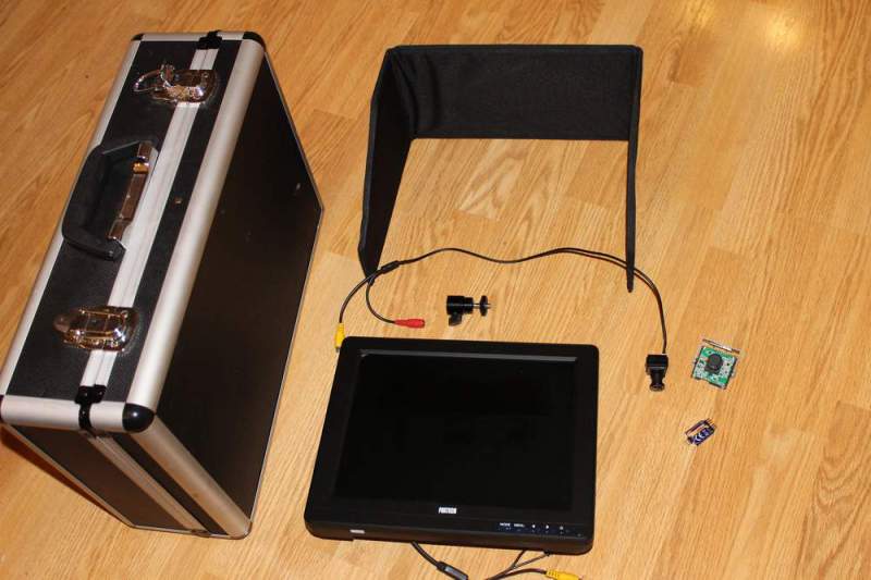

                • I dag kom en hyggelig postdame på døra med den nye 12" monitoren, så nå blir det flere kameraer og en ny koffert. Det minste kameraet er bra lysfølsomt og det har jeg montert en 2,1 mm linse på, for å få vidvinkelsyn.

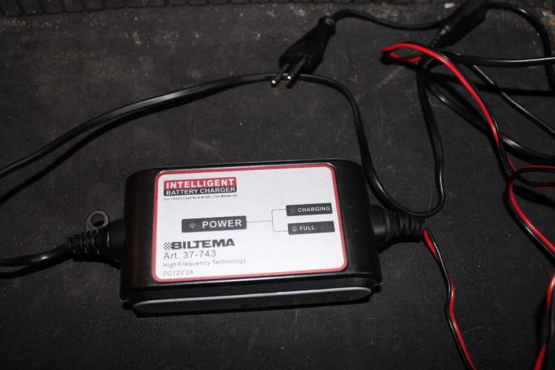

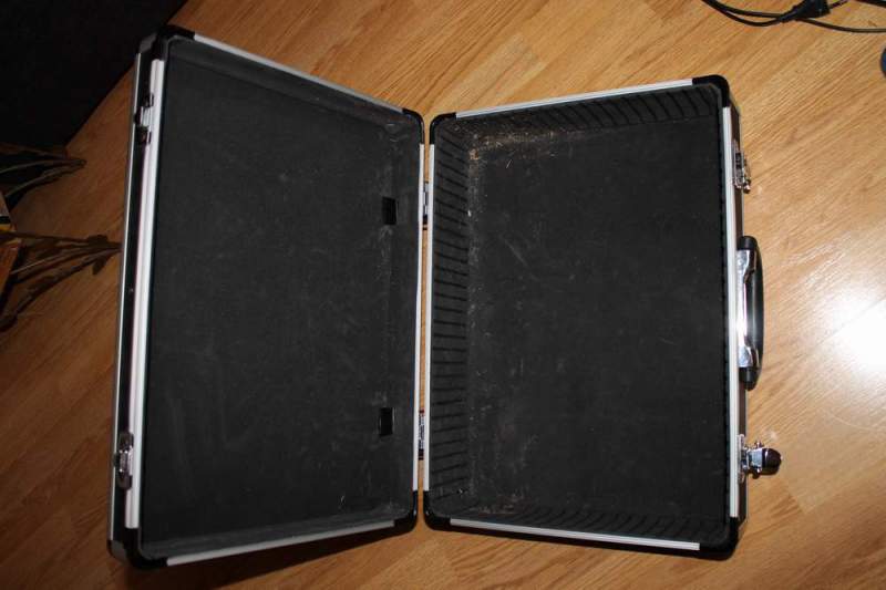

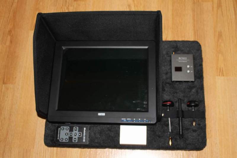

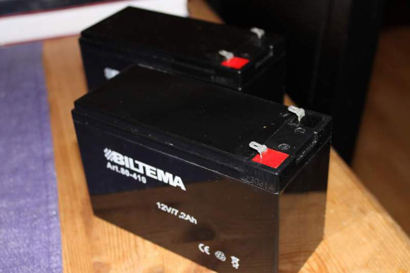

                      • Da tenkte jeg at jeg skulle få montert FPV kofferten. Her skal jeg ha 2 stk. 12V batterier med en lader og 220 volt tilkobling. Jeg har valgt tunge batterier for at kofferten skal stå stødig med 12" monitoren i lokket.

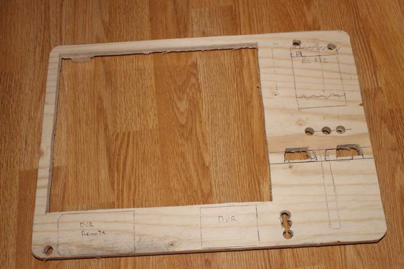

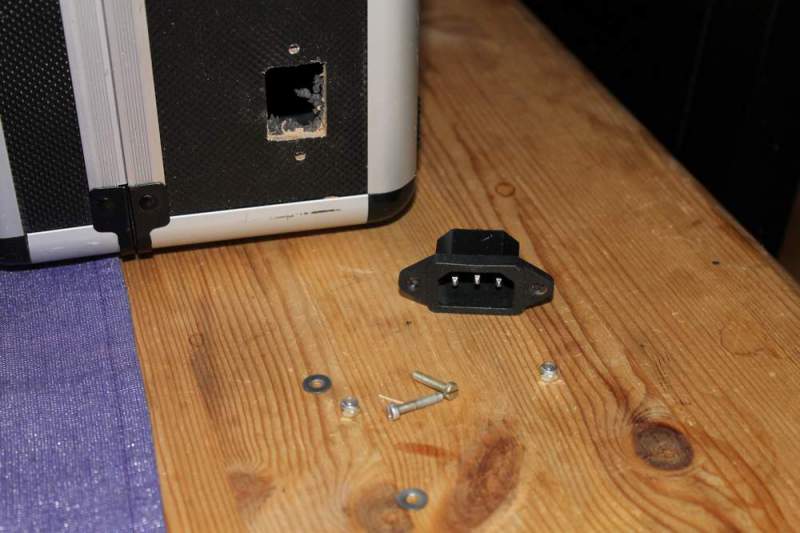

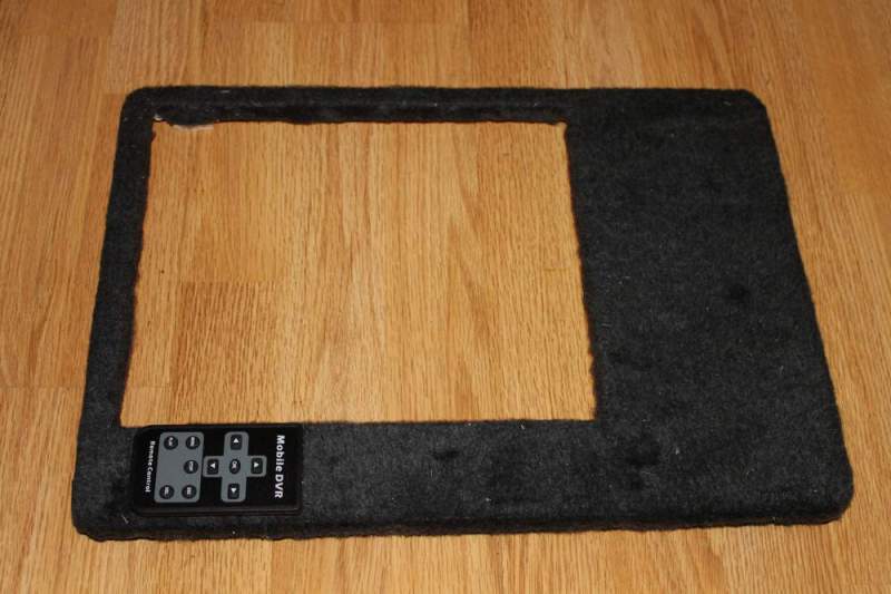

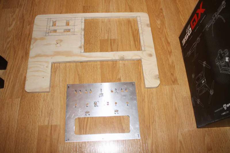

                        • Til koffertlokket har jeg laget en ramme av finer for feste av utstyr. Den har jeg trukket med filt. Jeg har også laget holder for antennene som skal brukes.

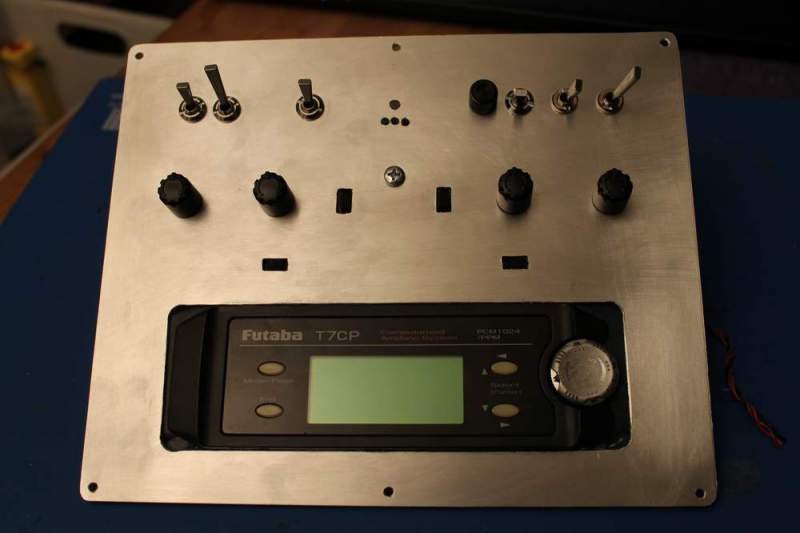

                          • Så var de "bunn" av kofferten. En finerplate med utskjæring til batteriene, for å få senket plata litt lengre ned. En aluminiumplate som blir fronten på den ombygde Futaba 7C radioen, som skal brukes til valg av kamera + pan og tilt på 2 av kameraene.

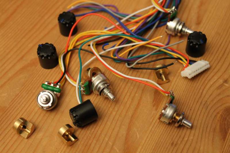

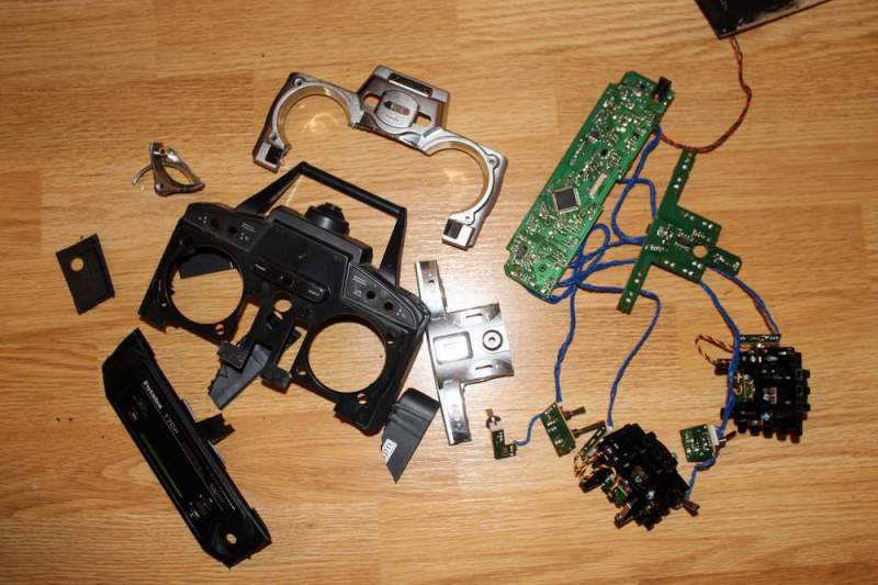

                            • Galskap dette her, eller. Dette er det som er igjen av 7C radioen etter at jeg har brukt skrutrekker og sag.
                              Også et bilde av potmeterene som jeg skal bruke, kjøpt på HK (1.30$ for 3 stk), sjekka Elfa, der kostet de 35kr stk + knotten.
                              Peppern75
                              http://www.smartweb.no/

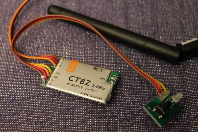

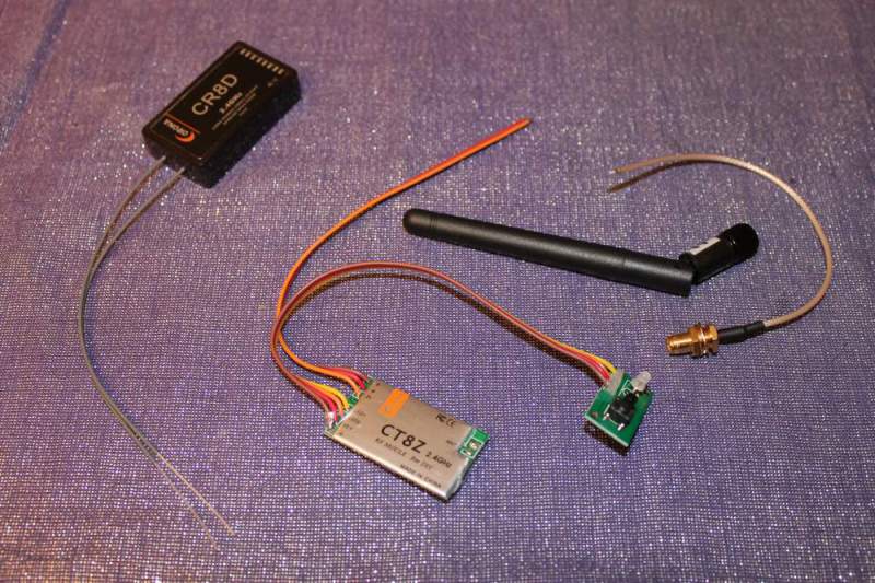

                              • Slik ble panelet med senderen. Ledningene som stikker ut på siden skal kobles til Corona 2.4 modulen jeg skal bruke.
