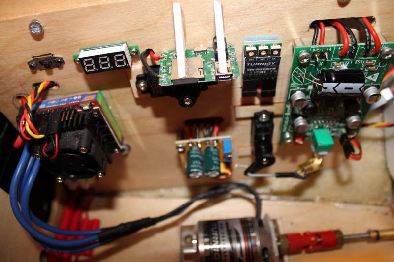

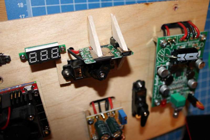

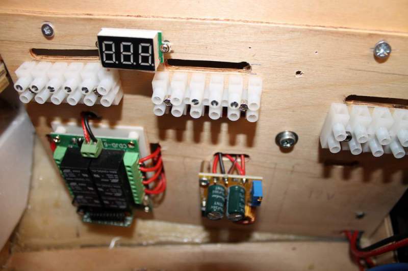

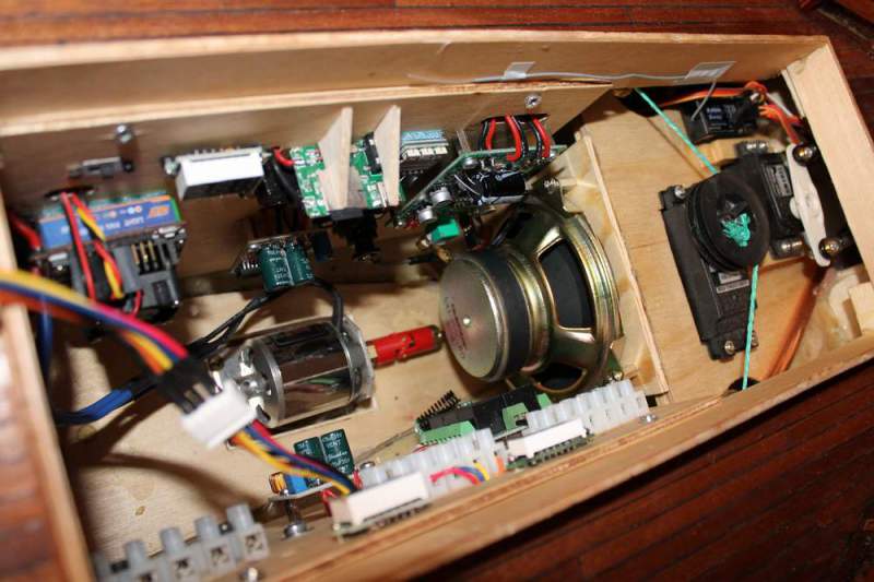

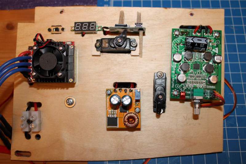

      Da skulle det meste av elektronikken være på plass, servostyrt volum på forsterkeren og servostyrt mp3 spiller for valg av spor. Forsterkeren går på 12 volt men mp3 spilleren har egen regulator til 3.8 volt og Lanterner og andre lys som alle blir LED har egen regulator på 3.0 volt. Spenningene kan selvfølgelig leses av på egne voltmetre.
      Peppern75

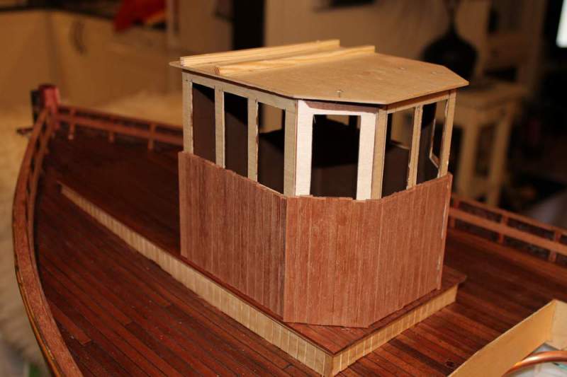

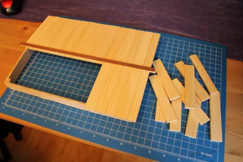

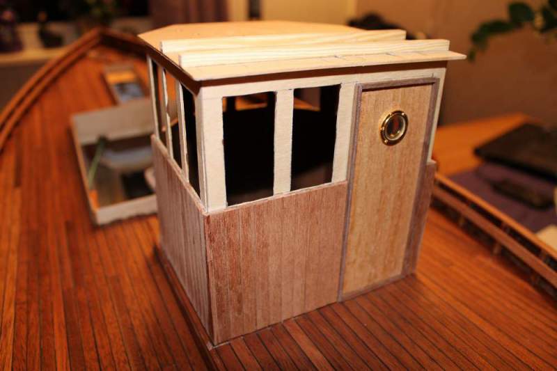

        På tide med litt treverk igjen, planking av styrhuset med lister.

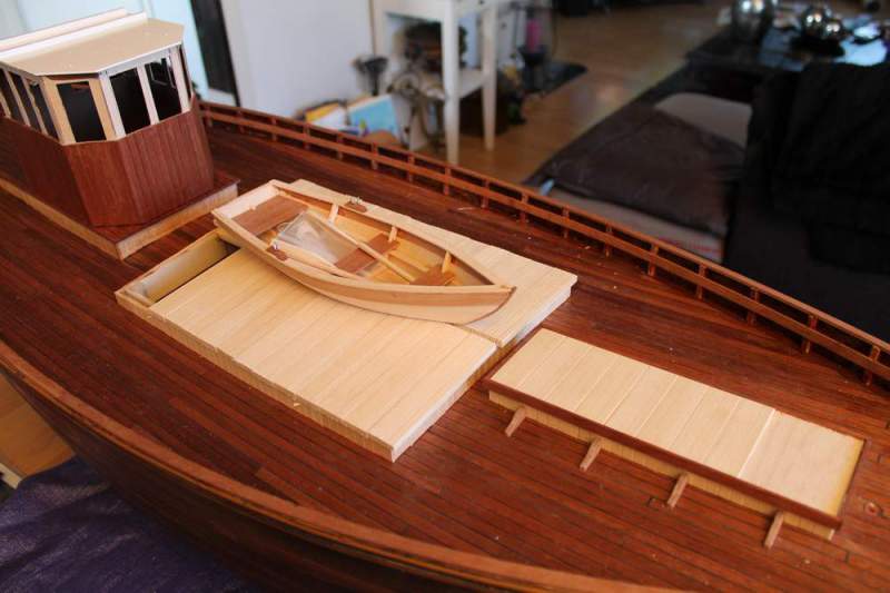

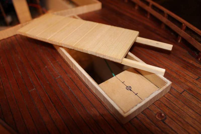

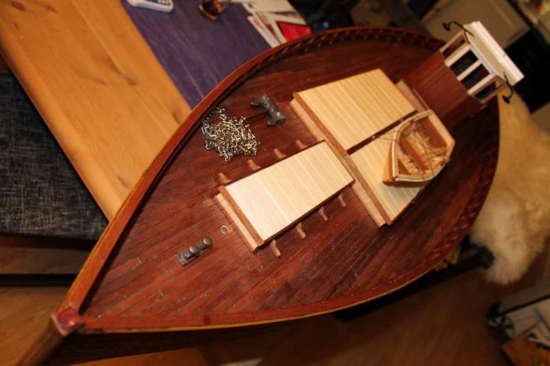

          • #50

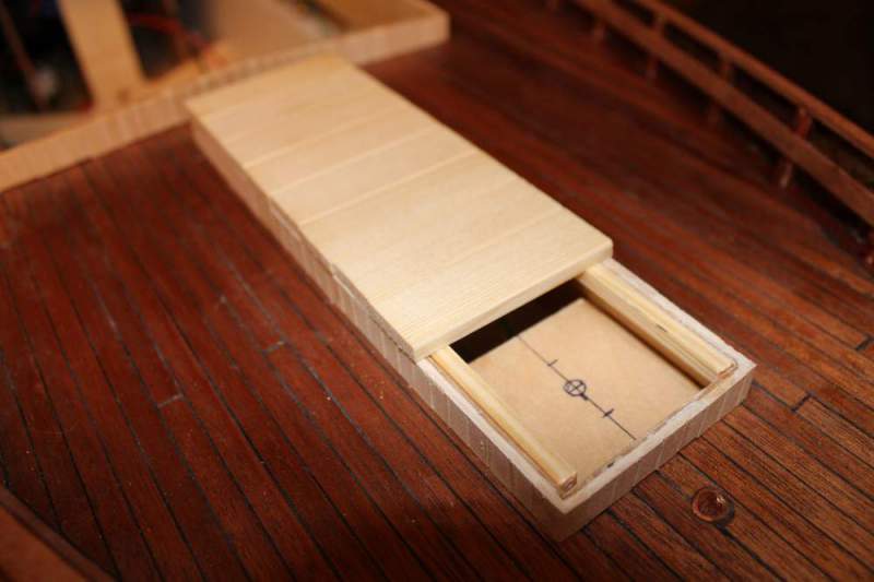

            Har begynt å lage luker på dekket ...
            Peppern75
            http://www.smartweb.no/
            • #51
              Litt jobbing har det blitt i dag også. Jeg gikk tom for noen materialer, men nye er på vei fra Norwegian Modellers (kommer vel i morgen). Jolla er også på plass ...
              Peppern75

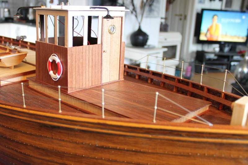

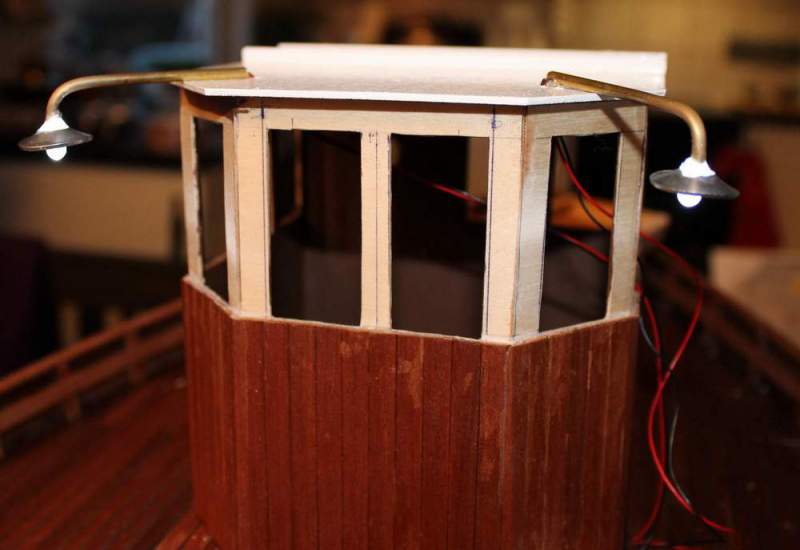

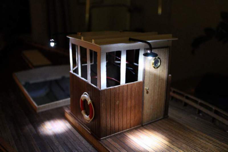

              • #52

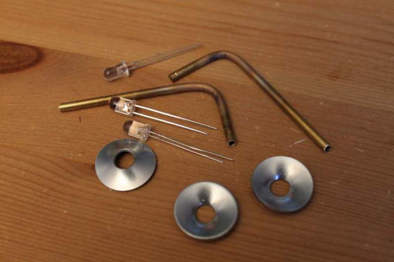

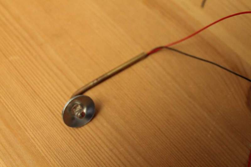

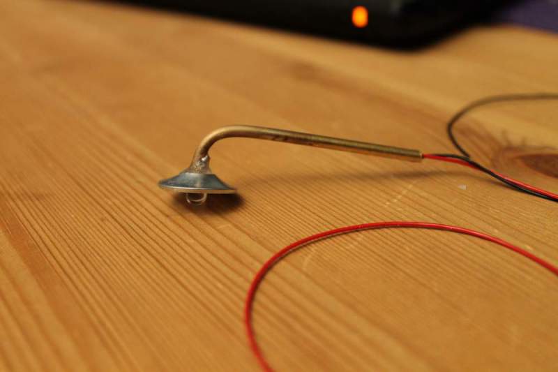

                Noen "bulkete" karosseriskiver, lysdioder og messingrør blir til dekkslamper.
                Peppern75

                  • #54

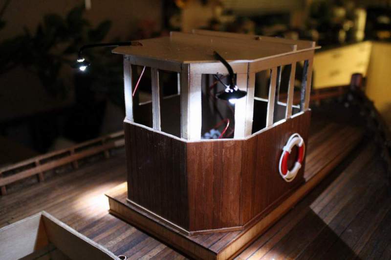

                    Litt liming av lister rundt kahytt og lasteluker + masse lakkering av mahogni. Også fått montert dekkslampene med lys i. En liten video:
                    Peppern75

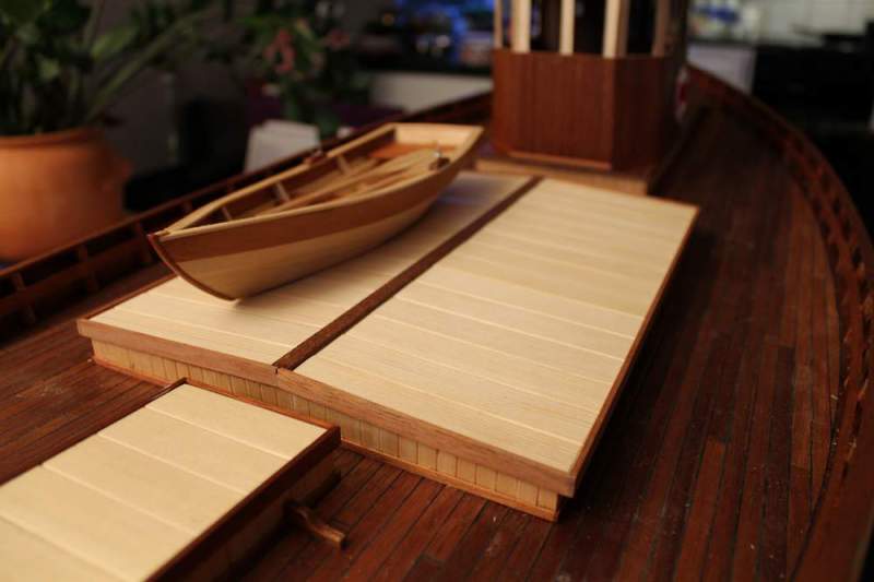

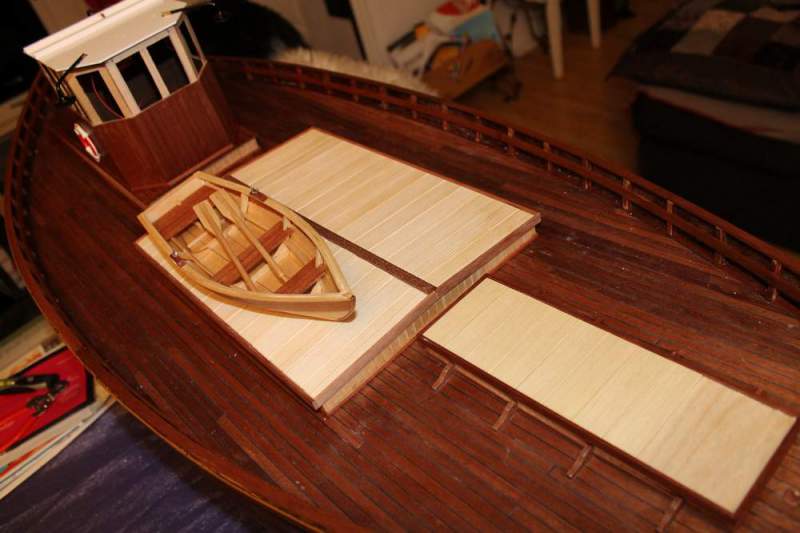

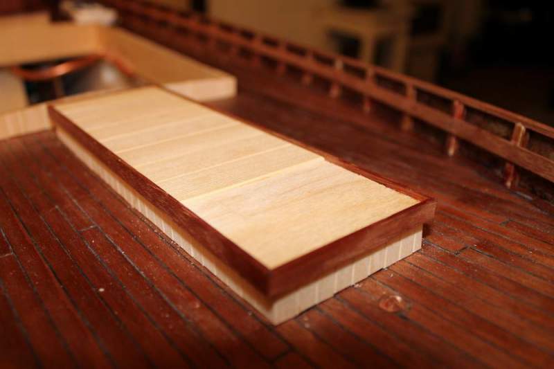

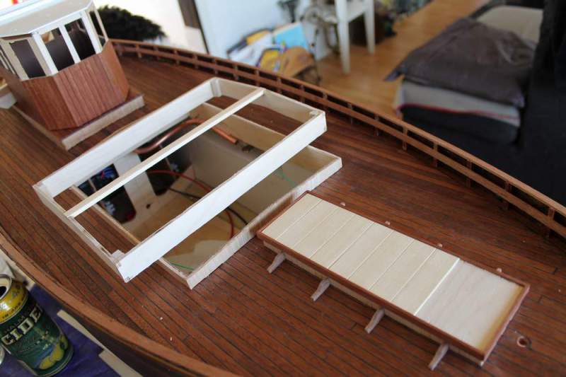

                        Da var det tid for å lage den store lasteluken.
                        Peppern75
                        • #57
                          da var luka ferdig ...
                          Peppern75

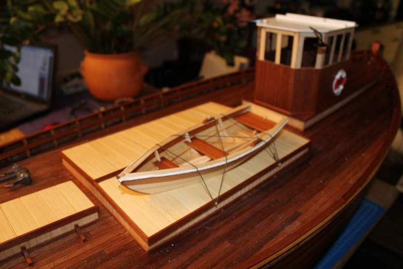

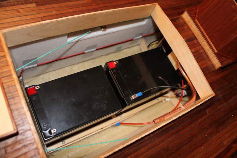

                          • #58
                            Tok en ny test i badekaret. Da så jeg at jeg trengte litt mere vekt bak så jeg monterte inn en høyttaler til. Har også laget noen støtter for batteriene, hvor jeg kan bruke stropper med borrelås for at de skal sitte godt og ikke forskyve seg. Har også fått et strøk klarlakk på alt treverket og festet livbåten slik at jeg kan dra til Tønsberg i morgen å teste båten på 3.Dammen sammen med andre fra VMBK
                            Peppern75

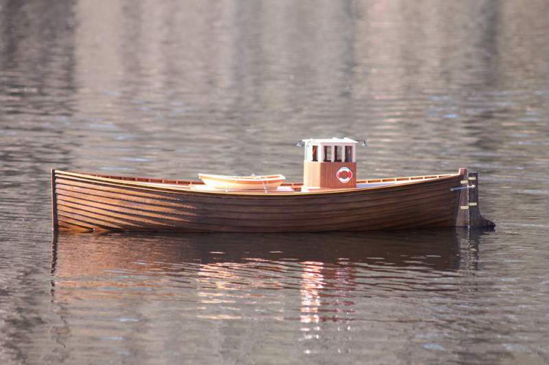

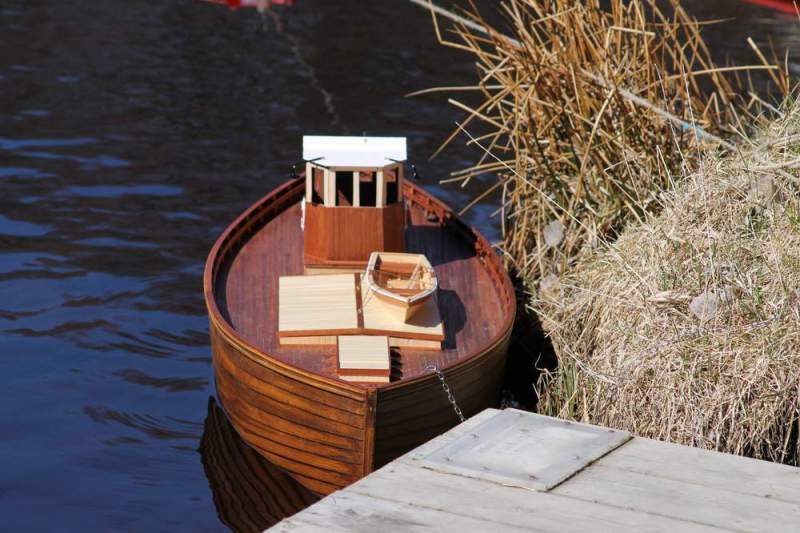

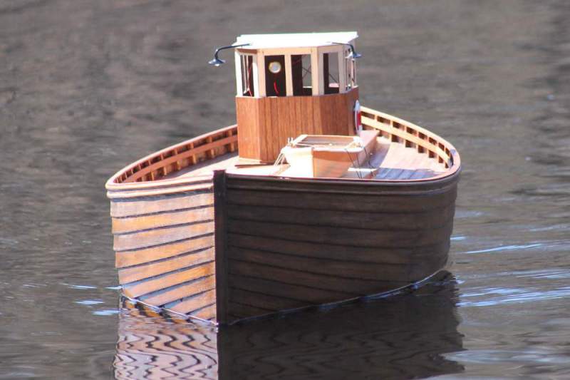

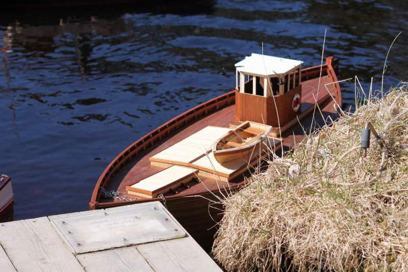

                            • #59
                              Noen bilder fra seilingen i Tønsberg i dag. Det var vellykket, eneste er at jeg trenger noe mere ballast bak i båten.
                              Peppern75

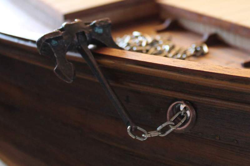

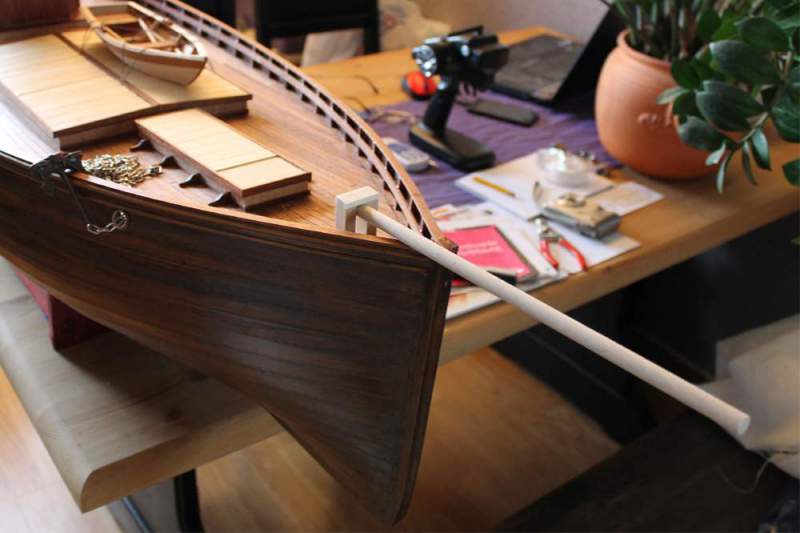

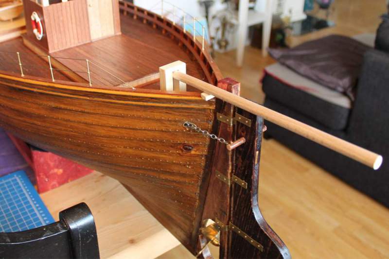

                              • #60
                                En liten oppdatering. Har montert noen detaljer, og startet å planlegge riggen. Et baug- og akter spyd er montert. Denne båten kommer til å bli rigget som en gaff ketch, omtrent som båten på bildet.
                                Peppern75
