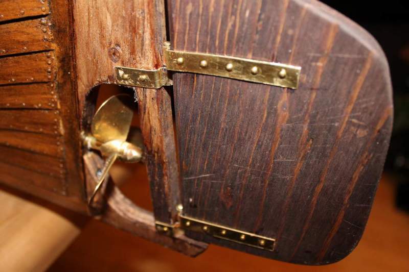

  • #31

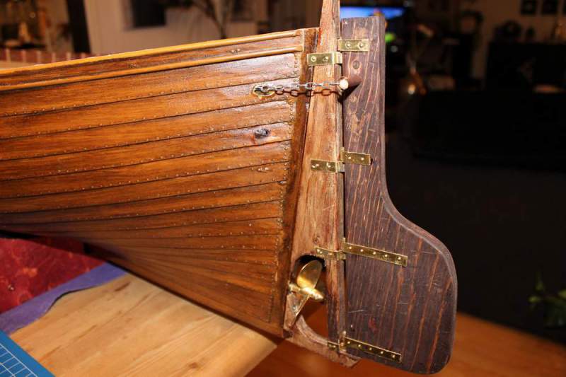

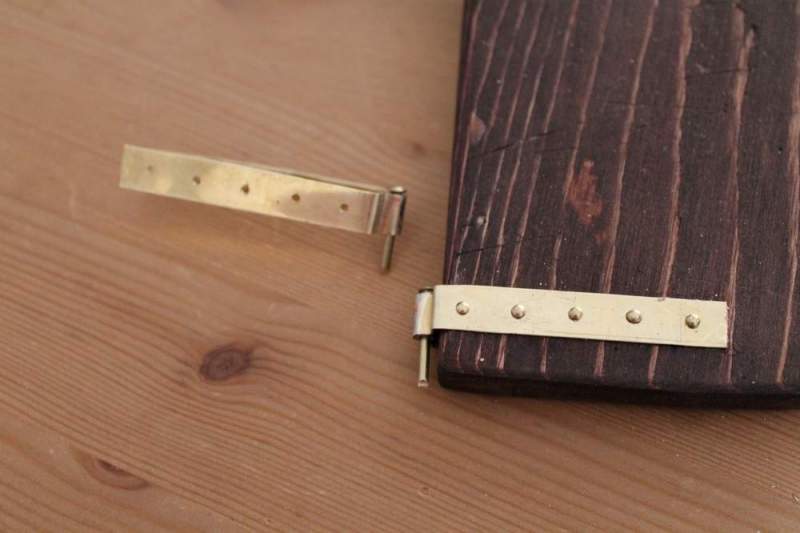

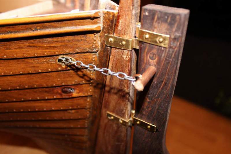

    Hengsler er ferdig og roret på plass.

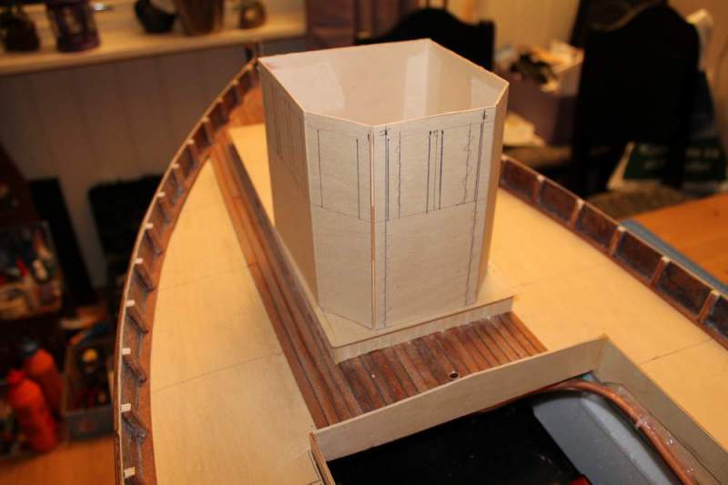

    • #32

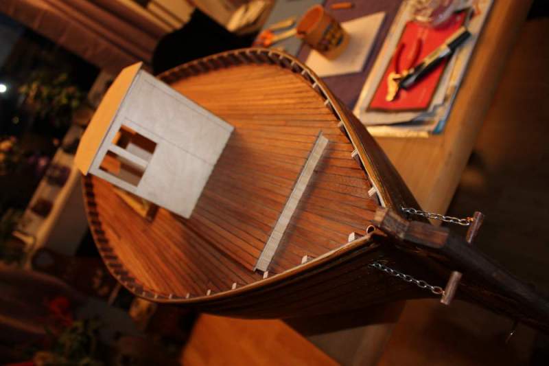

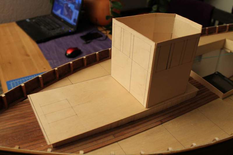

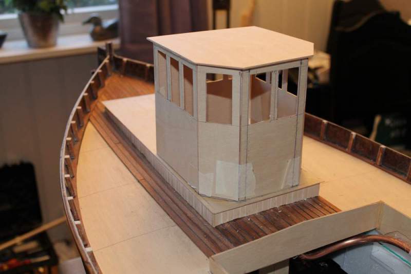

      Styrhuset er påbegynt. Har skjært ut en "kasse" av 1.5mm finer for å se om proposjonene blir ok, siden jeg ikke har noen tegning å gå etter.
      Peppern75

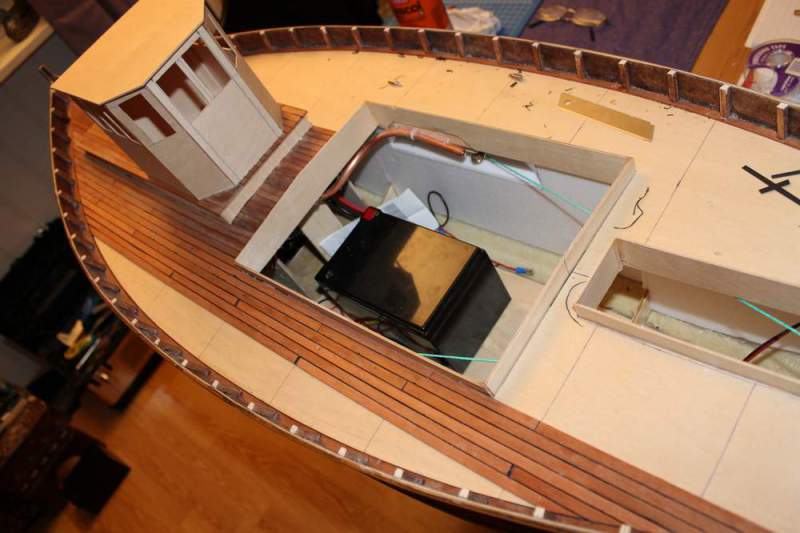

      • #33
        Har ikke gjort stort i dag, men sitter å planlegger litt hvor og hvordan div. elektronikk og ledninger skal monteres.
        Peppern75

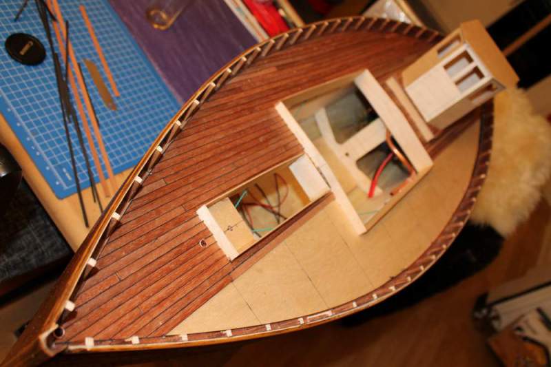

        • #34

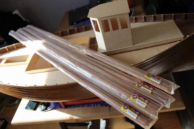

          I dag ankom 40 meter mahognylister fra Norwegian Modellers, da kan plankingen av dekket fortsette.

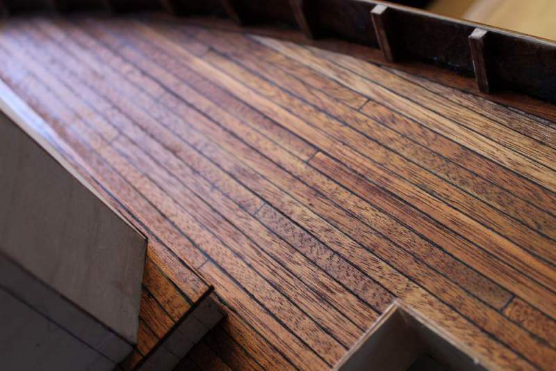

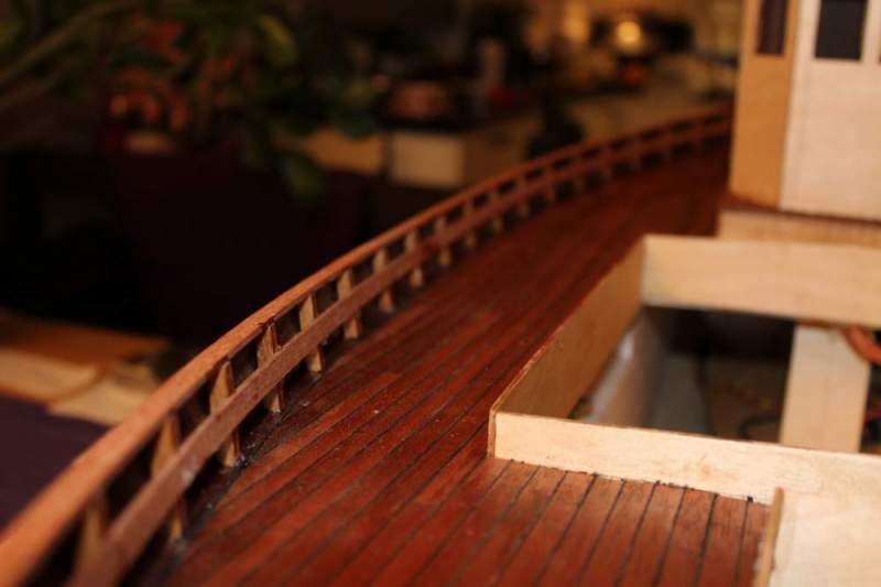

          • #35

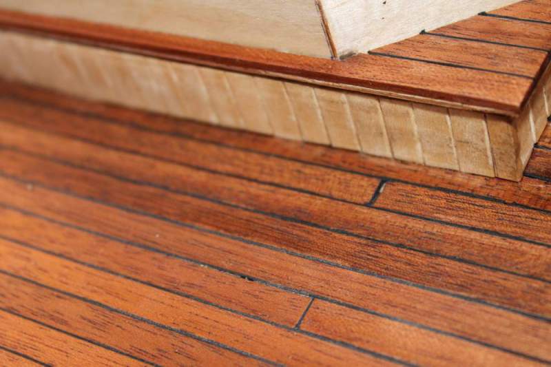

            Dette er tidkrevende, men det går sakte fremover med dekket. Blir nok bra etter pussing og lakking
            Peppern75
            http://www.smartweb.no/
            • #36
              sjukt bra!

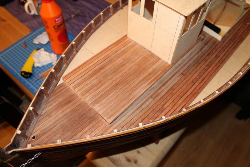

              • #37

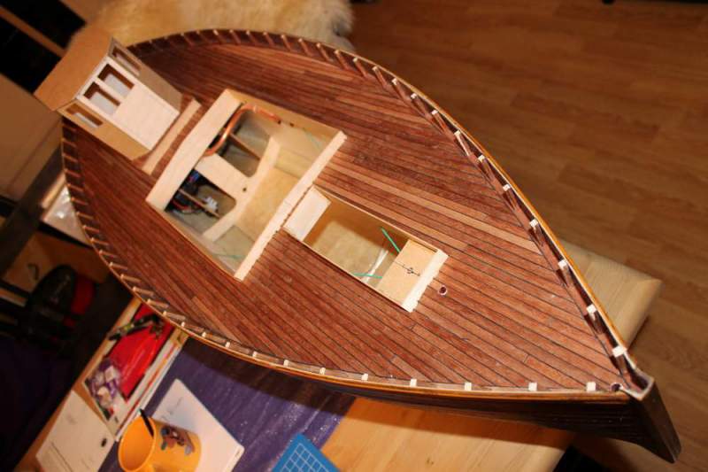

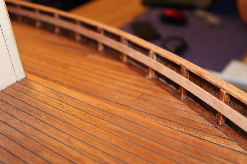

                Bare et par bilder av dagens arbeid. Har brukt 30 meter lister og like mange meter sort kartong til nå, men det begynner å nærme seg ferdig dekk.
                Peppern75

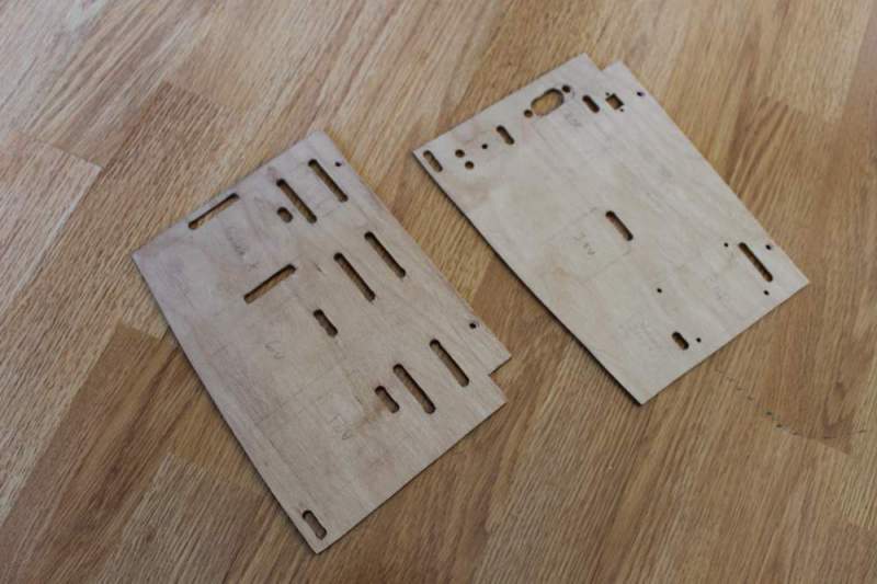

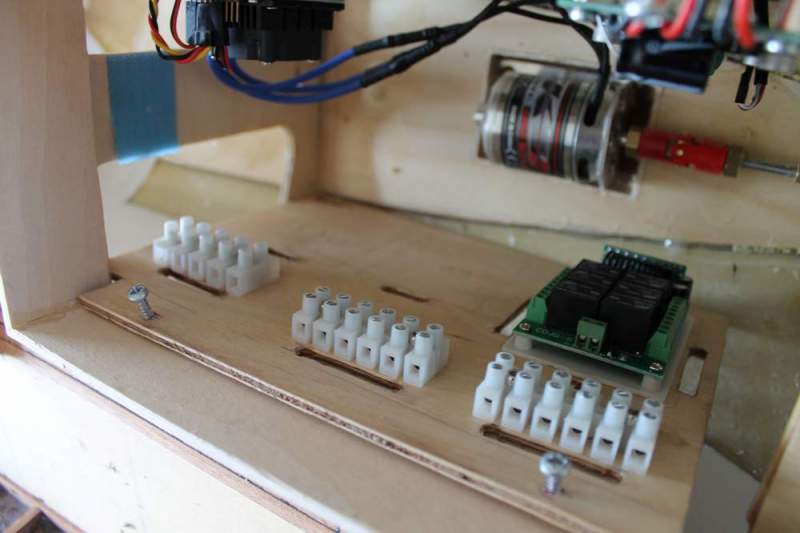

                • #38
                  Må bare gjøre litt annet enn å planke dekket. Jeg har laget 2 plater som skal monteres på høykant bak i skroget, hvor div. elektronikk skal monteres.
                  Peppern75

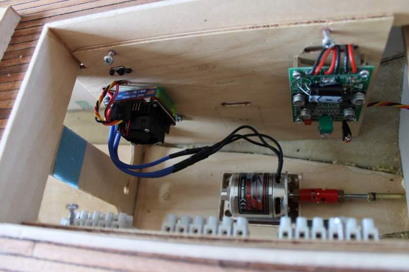

                  • #39
                    Jeg har montert det jeg har av elektronikk (forsterker, relekort og ESC), og testmontert platene nede i skroget. Alle ledningene skal bli skjult bak disse platene for å unngå "skjærereir". Venter på MP3 spiller og noen regulatorer (3.8V for MP3, 3V for LED og 6v for motaker/servo/seilvinsj) fra Deal Extreme.

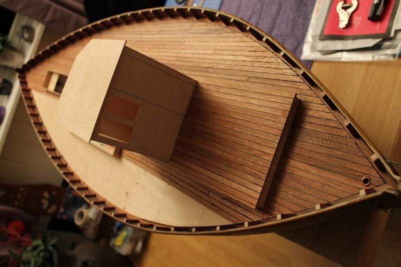

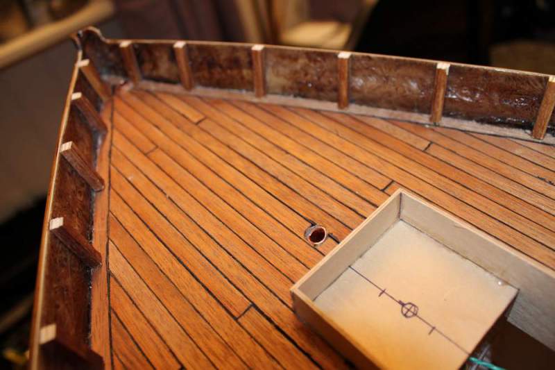

                    • #40
                      Da var siste planken i dekket lagt. Det gikk med ca. 39 meter. Litt pussing så er det klart for lakkering.
                      Peppern75
                      • #41
                        Hva bruker du som nater på dekket?
                        *Robbe Smaragd, Kyosho Pure-Ten Alpha III, HPI Savage 21 m/Nosram .28, Mini-Z MR01, Yokomo YR4, ett billig Cessna 182 og den gode gamle offshoreskuta Bagutta + en Delta Force jeg ikke har no særlig informasjon om ennå *
                        • #42
                          Som nater bruker jeg sort kartong, kjøpt i bokhandel. Klipper til smale strimler som jeg setter på høykant. Det som stikker opp skjærer jeg av med skarp kniv, før jeg pusser det hele.
                          Peppern75

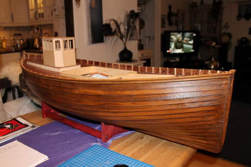

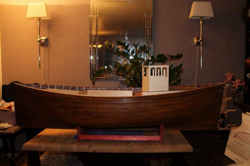

                          • #43
                            Har nå pusset dekket og lakket det med et strøk matt gulvlakk.
                            Peppern75
                            • #44
                              Dollbord i mahogni på plass ....

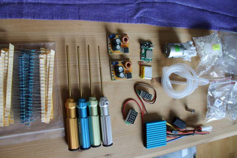

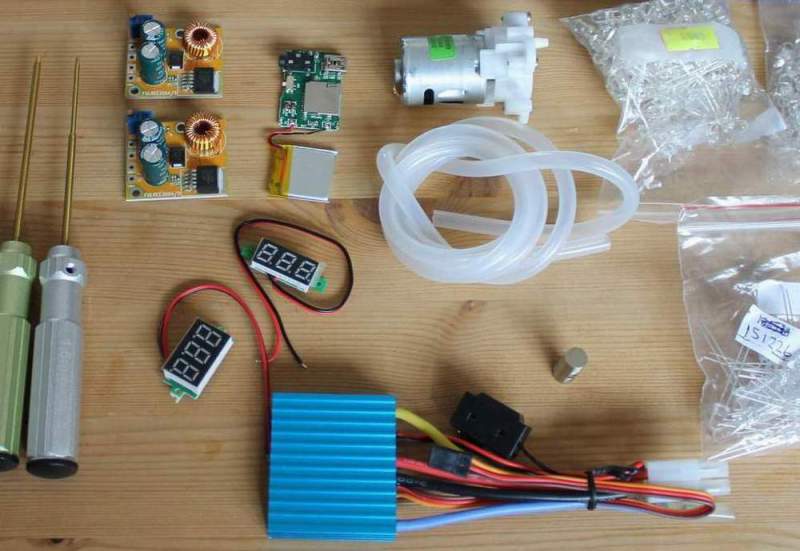

                                I dag ankom en pakke fra Deal Extreme med div. ting til denne båten og til en annen jeg holder på med.
                                Peppern75
