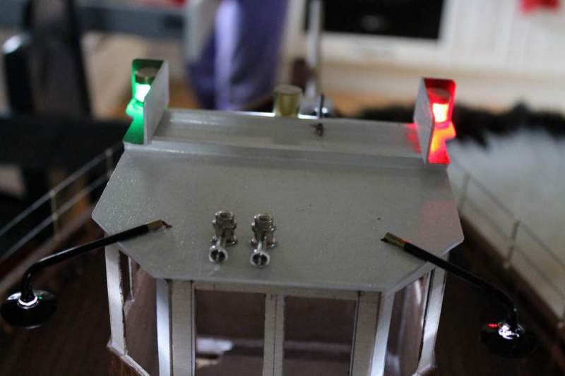

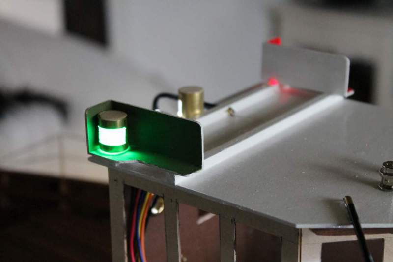

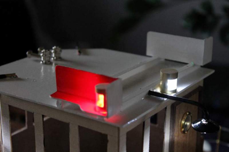

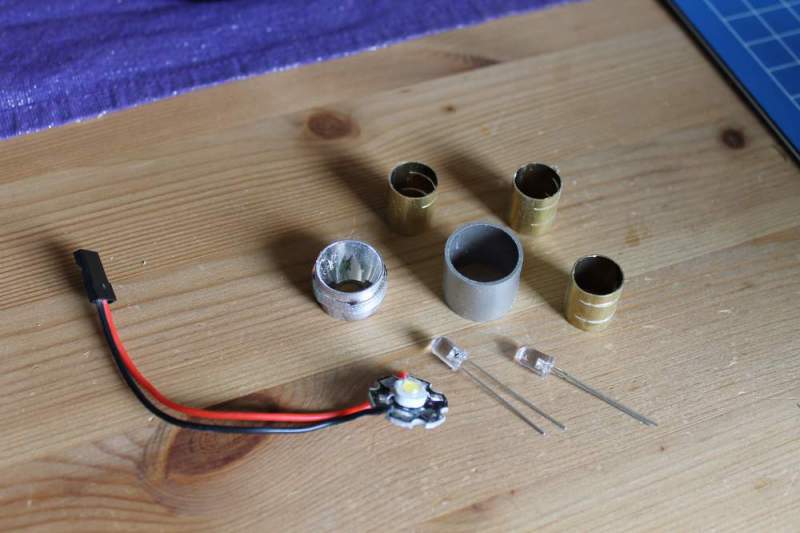

    Tenkte jeg skulle lage en lyskaster og noen lanterner av noe rør, en reflektor og lysdioder.
    Peppern75
    http://www.smartweb.no/
    • #62
      Da ble det lanterner .....
      Peppern75
      • #63
        Jysla flott. Gler meg til å sjå lyskastaren!
        • #64

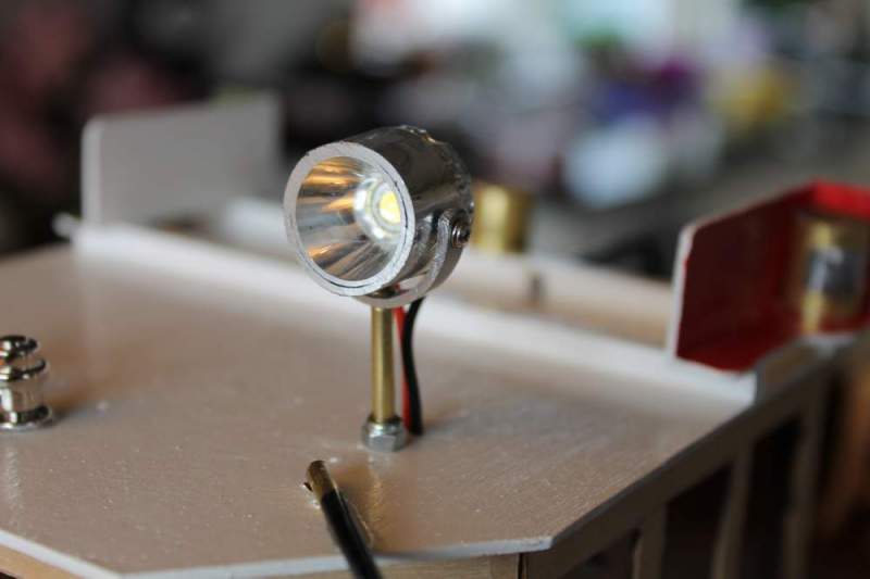

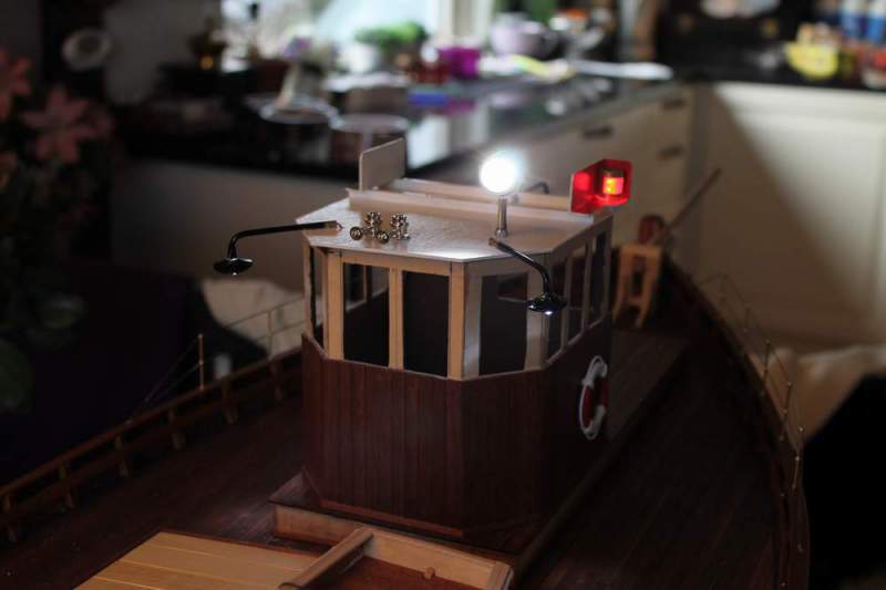

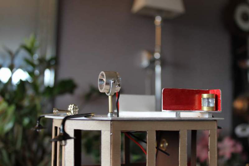

          Da ble det en lyskaster med en 3Watt lysdiode, den lyser helt sinnsykt godt. Ble kanskje ikke verdens peneste, men greit nok.
          Peppern75

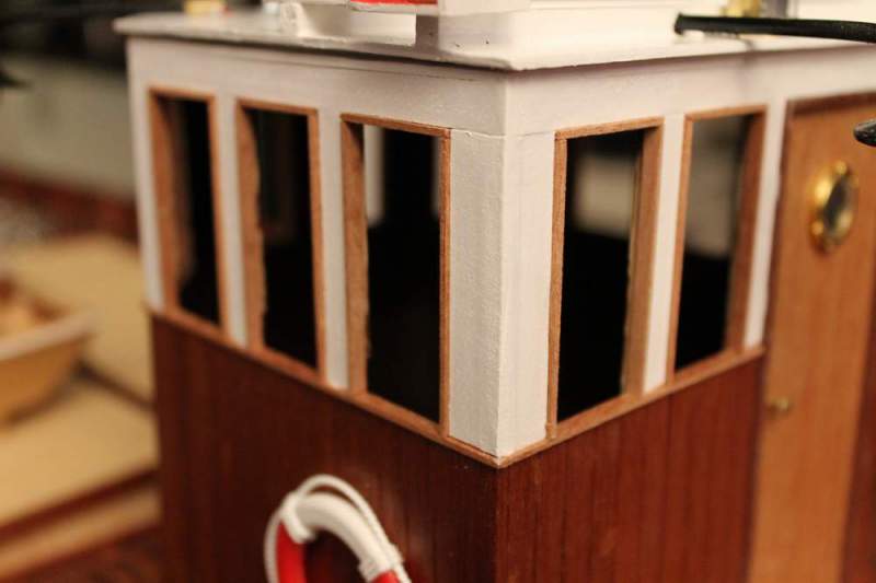

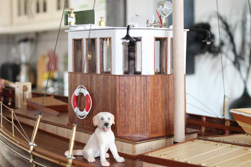

            Litt treverk, hvitmaling og vindusrammer så er styrhuset så godt som ferdig
            Peppern75

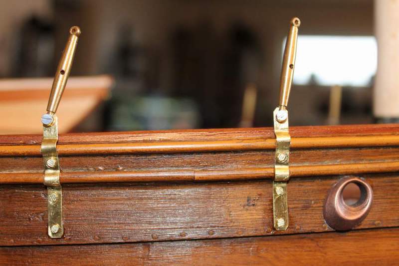

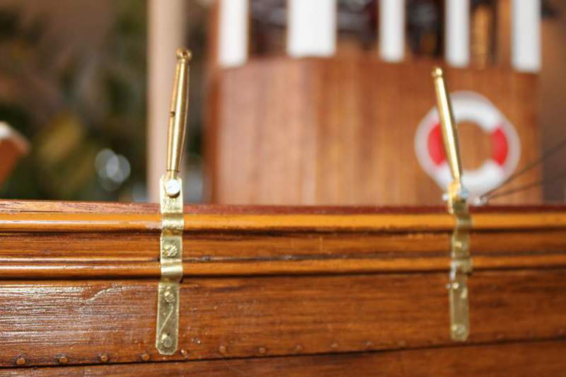

            • #66

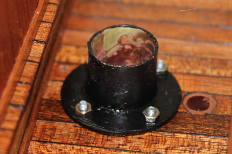

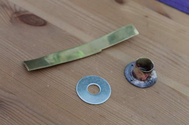

              Noen smådeler og sølvlodding så får man mastefot.
              Peppern75
              • #67
                Skikkelig feste for riggen, med strekkfisker
                Peppern75

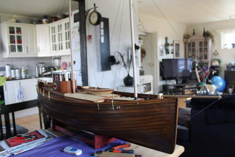

                • #68
                  Da har jeg fått reist mastene, riggen er midlertidig av tykk sytråd. Den skal erstattes med bøtetråd (slik man reparerer fiskegarn med), jeg har bestilt flere tykkelser fra Emiras.no (kommer til uka). Var nettopp på Bauhaus å kjøpte runde pinner av bøk til bom og gaffel. Båten blir rigget som en ketch, med den høyeste masten foran. (litt dårlig bilde, mye forstyrrende i bakgrunnen).
                  Peppern75

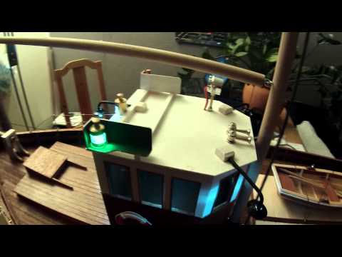

                  • #69
                    Har lekt meg litt med GoPro kameraet i kveld.
                    Peppern75

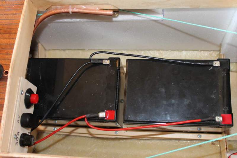

                    • #70

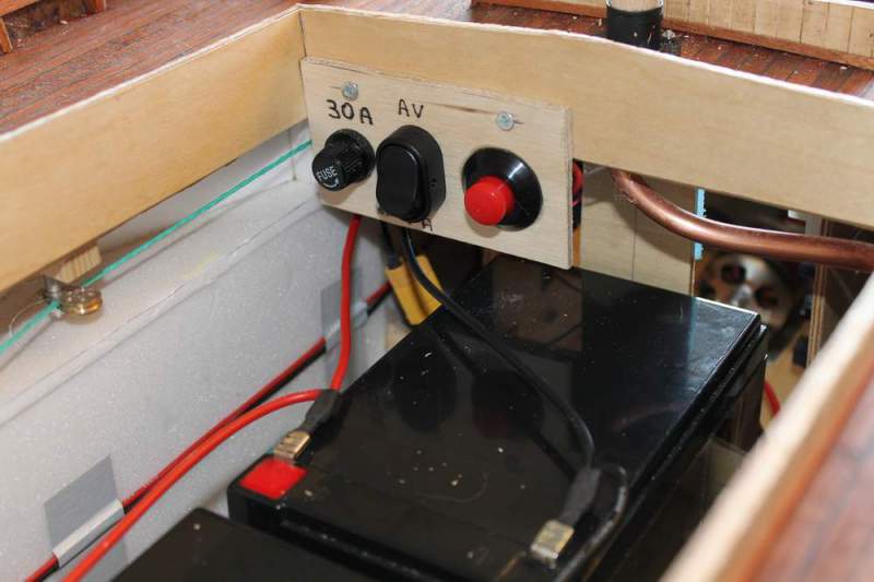

                      I lasterommet med batteriene har jeg laget et panel med 30 Amp. sikring, hovedbryter og "gnistfanger". Et kort trykk på den røde knappen før jeg skrur på hovedbryteren, lader opp kondensatorene på ESC'en igjennom en 50 ohm's motstand. Dette nettopp for å unngå gnisten som vanligvis oppstår ved tilkobling av batteriene.
                      Peppern75

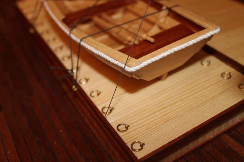

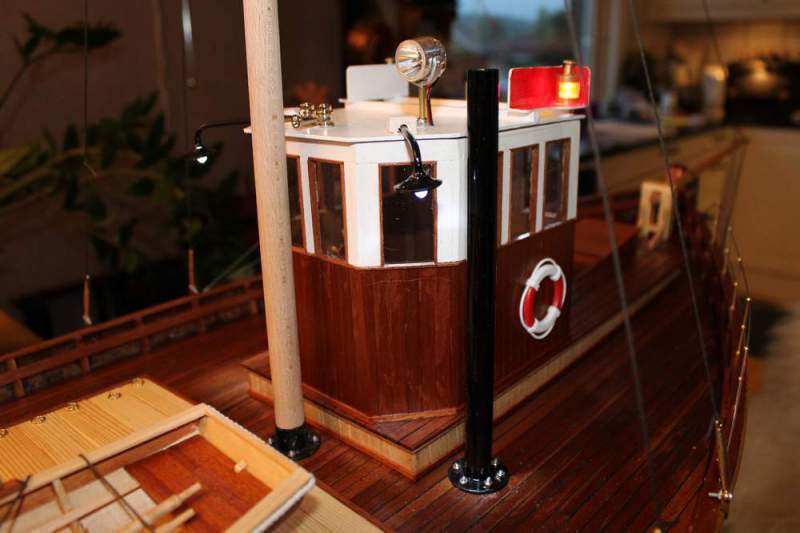

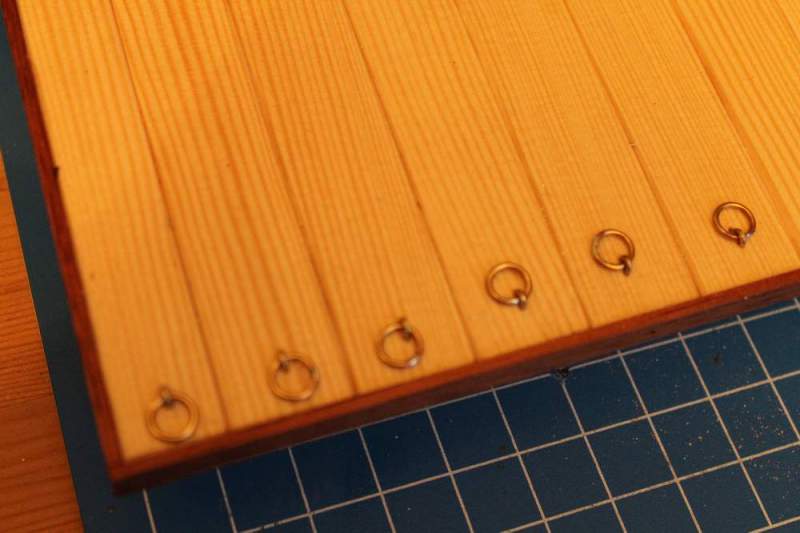

                      • #71

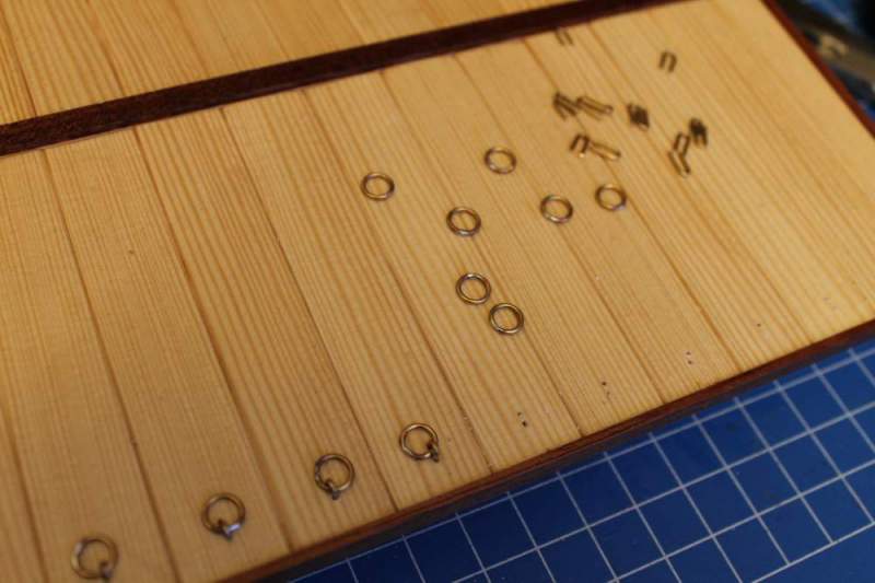

                        Litt småplukk, ut av 1mm messingtråd blir det "løfte"ringer til lemmene på lasteluka
                        Peppern75

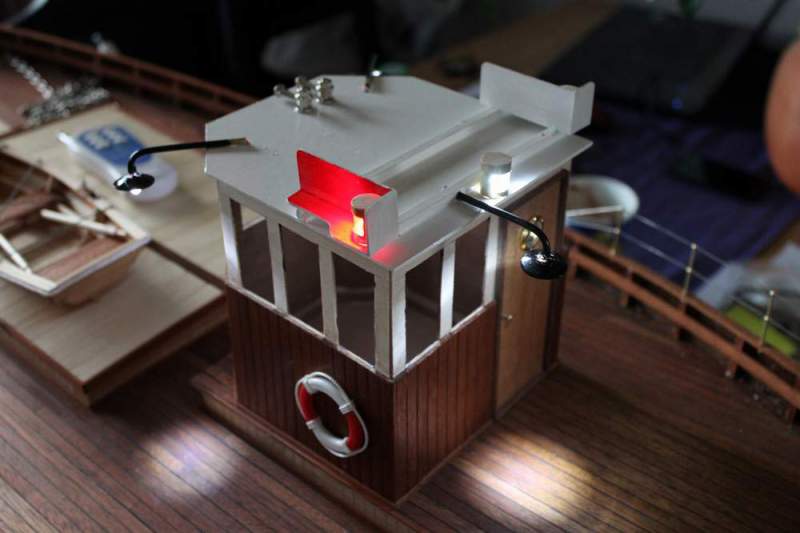

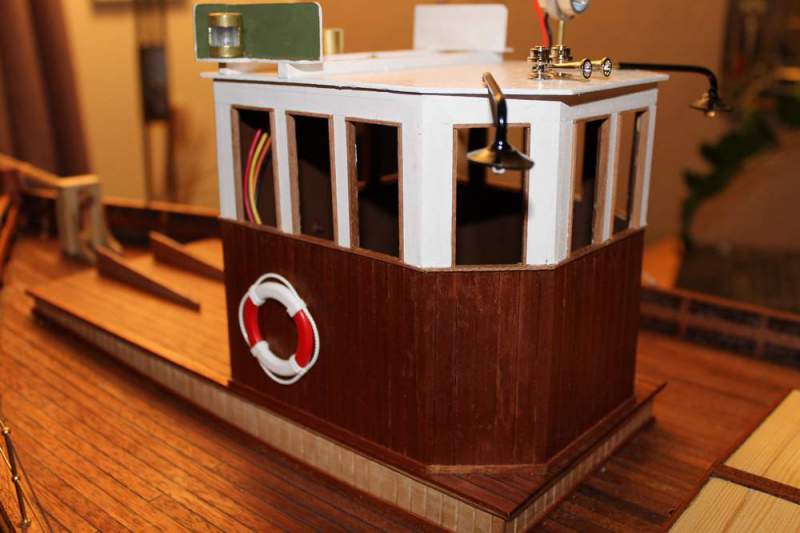

                        • #72
                          Lite synlig har blitt gjort, satt inn vinduer i styrhuset og lakkert dekket et strøk til.
                          Peppern75

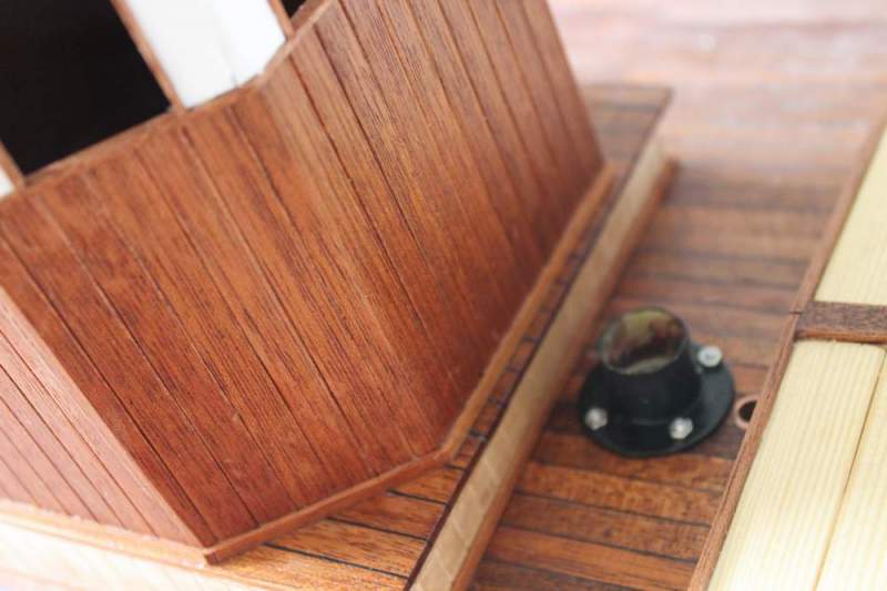

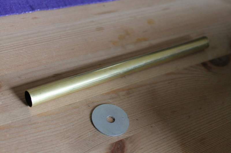

                          • #73

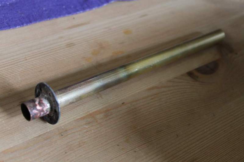

                            Messingrør, karosseriskive og litt sølvlodd, det blir eksosrør.
                            Peppern75

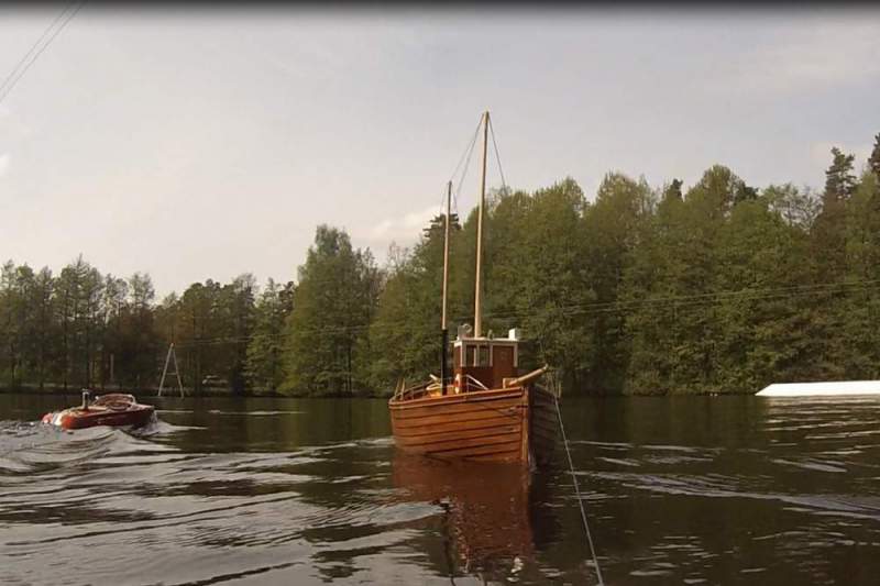

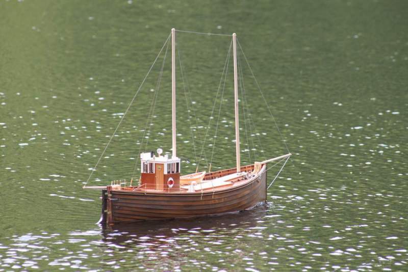

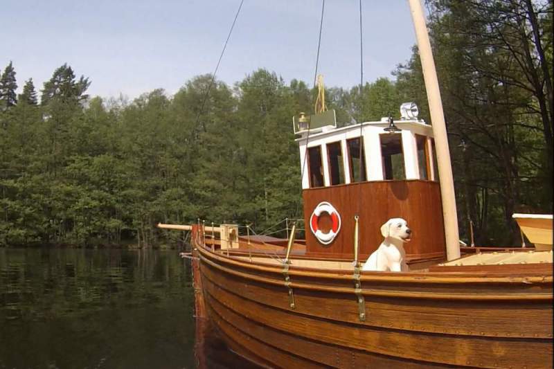

                              • #75
                                I dag var jeg på 3.dammen i Tønsberg å seilte med båten, sammen med andre i vmbk.no.
                                Peppern75
