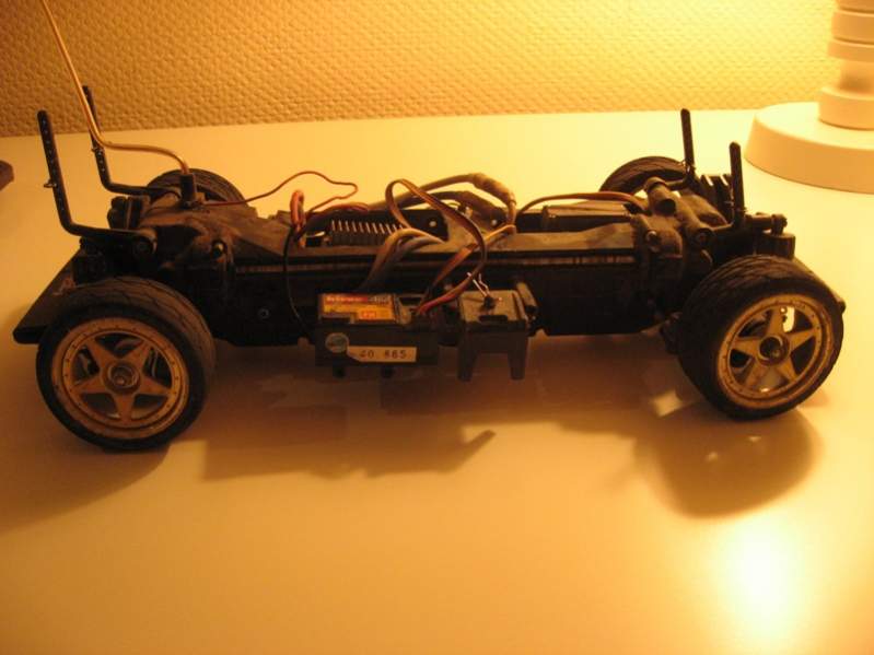

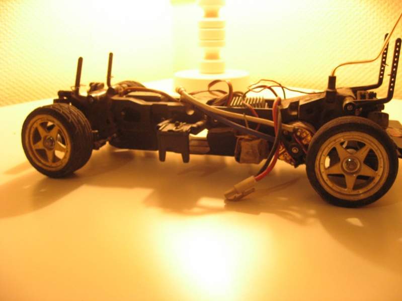

    TL-01 start specs:
    Fullstendig kulelagret
    justerbar camber foran og bak.
    justerbar toe foran
    tamiya Olje dempere
    Motor: GM DR Speed 12X2T http://forum.radiostyrt.no/vb/showthread.php?t=40575 ( vi fant senere ut at den var ombygd til 18X2T)
    Esc: Hitec SP-560
    Servo: Hitec HS-625MG
    Radio: Hitec HFS-03MC
    Felger: kyosho 5 spoke gold elns
    Vekt før riving 1700gram.

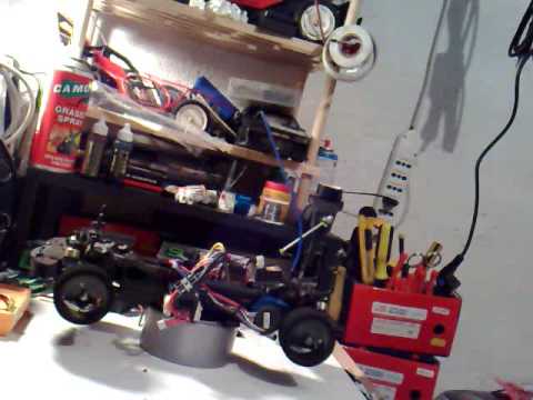

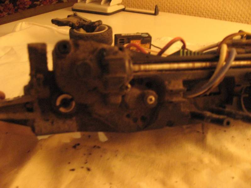

    Har nå rivd ned hele bilen og vasket chassi i white spirit og zalo etterpå.
    ᕦ(ò_óˇ)ᕤ

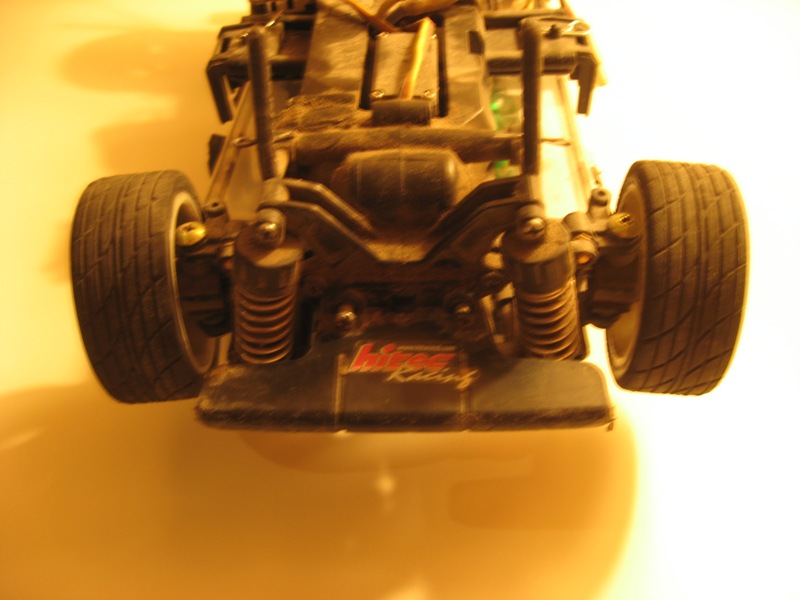

                  Problemet når jeg prøvde meg på solibukta? var at driten slapp bak og tippa! Så jeg skal bort på en hobby sjappe i drøbak og se om det fins noen micro dempere, bite små må de være. Bilen har 10-13mm i bakkeklaring og demperene er allerede ganske korte.

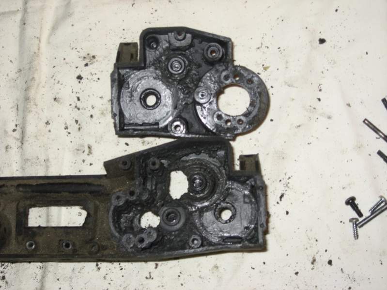

                  Vasket tannhjulene og diffene i white spirit i sted, jaggu var det mye metall spoon!

                    Det tannhjulet som fører krefter over til mellom akselen må byttes. gått skall av to tenner. Sikkert stein/sand.
                    Må og shimse opp det meste i hjulopphenget for det var vel nær en 1cm i slærk.
                    denne TL-01en hører ikke hjemme på noen hylle, stein slitasje, hull for drenering av vann og sand, liming og kapping har gjort sitt for utseendet.

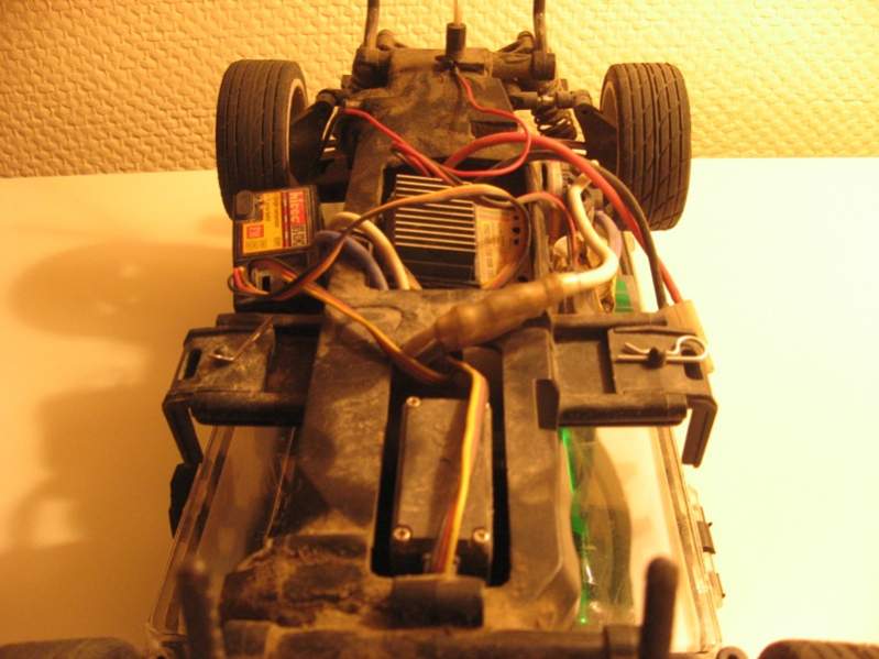

                            Har nå skjært bort enkelte riller på chassiet i ett forsøk på å få ned vekten.
                            Mangler bor og litt småtteri for å få letta ytterligere.
                            Kan jeg lakk isolere med vanlig lakkboks/maling?
                            Har tatt bilder av meste parten så skal legge det ut en gang i fremtiden.

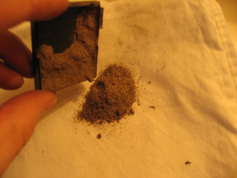

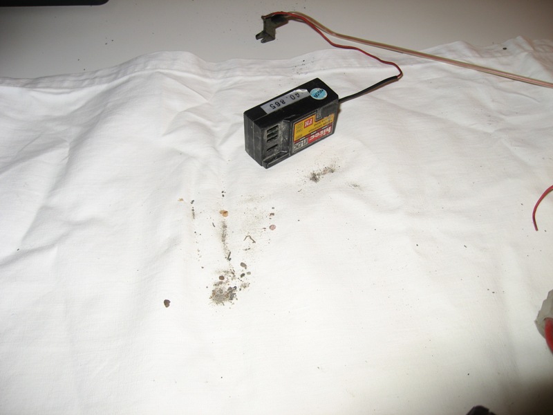

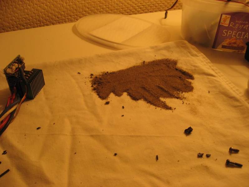

                              Åååå fyyy søren dere kommer til å le dere ihjel når dere ser det bildet jeg tok i dag. escen var fylt med sand, helt sjukt mye.
