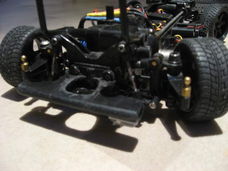

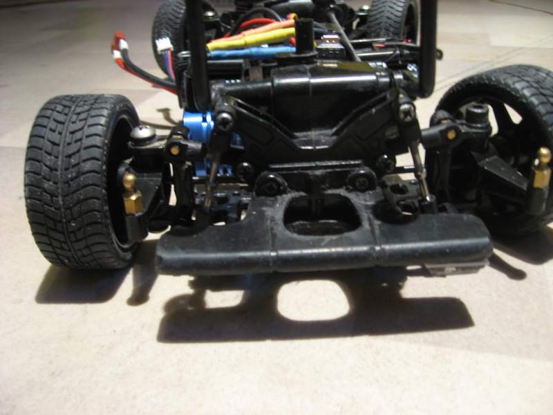

      Etter å ha sett hard og lenge på chassiet så fant jeg ut at det måtte være hjulvinklene bak som var mongo.
      Bestemte derfor at jeg skulle bestille nye bærearmer. så jeg kunne sette likt hjuloppheng bak som forran.
      Etter å ha sett lenge så jeg også at jeg hadde bøyd drivakslene foran. De så ut som vinopptrekkere men hang sammen fortsatt.
      Bærearmene kom fra hong kong to-tre dager senere og deretter var det bare å knabbe styrehubbene fra wild daggern og se om det passa.
      var litt usikkert om de passa da wild daggerns ene styrehub fikk beef upp behandling etter at gjengene i var utslitte.
      De passa og ved å feste styrearmene i bak fangeren kan jeg nå justere toe-in bak også.

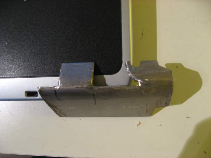

      Dermed ble den gamle radioplaten jeg aldri tok i bruk dratt fram og frest i så jeg kunne feste den til motor festeskruen nederst og to hull ved siden av som en gang var til den mekaniske regulatoren. Click image for larger version
      Når jeg pelte av den radio opplegget så jeg at den var nokså ødelagt. Så denne stålplaten måtte bare funke.
      Det gjorde det I.K.K.E. da den stålplaten var klin umulig å få hull i med borrene mine.
      Prøvde først med ett HS stål (hi speed stål det var ikke sjangs å få noe annet en riper.Kjørte til slutt på så hardt at det begynte å gløde.
      Prøvde så med ett "titanoksid" belagt bor. Samme resultat.

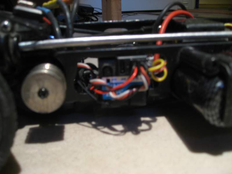

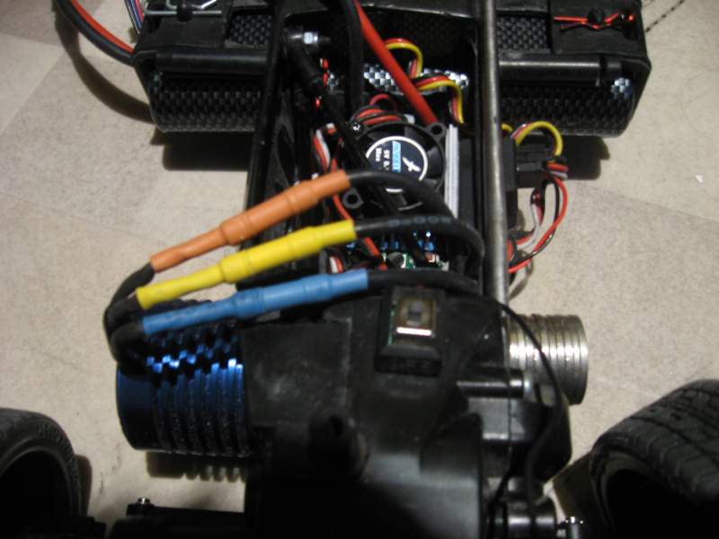

      Det er ti - èn kroninger som er skrudd fast til girkasse kikkehull plast deksel holder hullet.
      radioen er festet på høykant, halvveis til chassiet og med en chims lagd av isboks i mellom for å bygge ut før den festes med mere tosidig teip til esc.

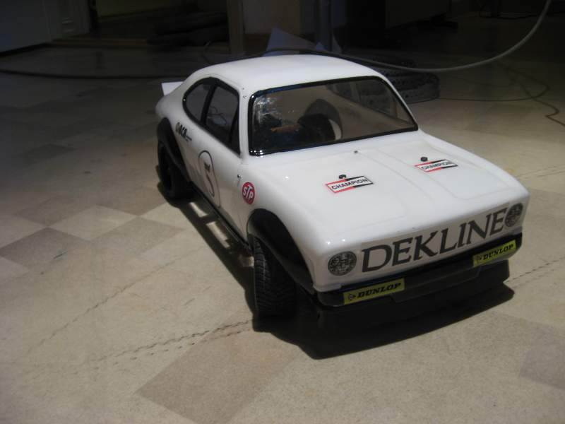

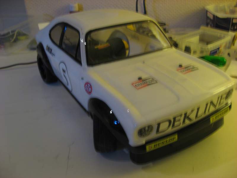

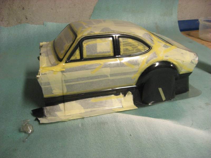

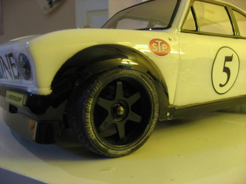

      • Karosseriet er endelig ferdig.
        Det ble en Opel Kadett B.
        Prøvde meg på to farget kaross for første og siste gang.
        Holdt på krepere når jeg holdt på med dette. maskerings teipen var 6mm og ikke myk nok til å ta buer uten å krølle seg. kjøpte så en tynnere rull fra rc sjappa på ski, den teipen må ha vært i slekt med teflon for den var legendarisk ræva!
        Lakken sitter ikke så godt heller.
        Vel vel. Er vel sånn passe fornøyd med utseendet ihvertfall.

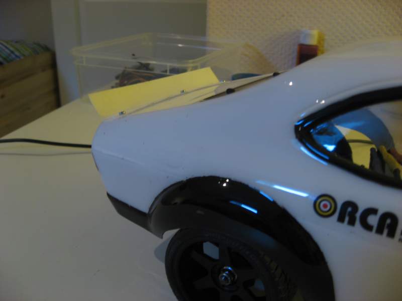

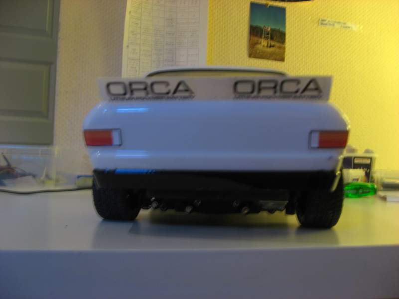

        Lagde og en scala riktig spoiler i håp om at jeg skal få litt mere stabilitet.
Name:	Bilde 19356885.jpg
ID:	768117Click image for larger version
Name:	Bilde 19356882.jpg
        Har og kappet til så jeg kan feste en front leppe men gadd ikke.

            • Originally posted by MatsNorway View Post
              Råd til neste gang
              1. Vask karosseriet med zalo og lunkent vann, da sitter lakken bedre.
              2. Når du maskerer kan det være lettere å skjære til den formen du vil ha på maskeringstapen. Bare legg på en masse rette striper med maskering, og skjær bort det du ikke vil ha med skarp hobbykniv, teipen er så tynn så det er kjempelett å skjære i den. Bruk Tamiya maskeringstape, den er det god kvalitet på.
              3. Øvelse gjør mester så den neste blir sikkert bedre, skal du se!
              • Her er min seneste, halvferdig med dog
                Retteråsen
                • Fint at dere liker den.
                  Originally posted by Ideal View Post
                  Råd til neste gang
                  Tenkte på å gjøre det men var usikker på om lakken ville fylle sporene etter kniven.
                  Dessuten så blir spor etter kniven en svakhet som fort kan bli bruddanvisning. Dvs at dersom fronten blir utsatt for en smell vil den lettere knekke opp i det sporet. Men jeg kunne så klart ha gjort det rundt vinduer osv.
                  Takk for tips.
