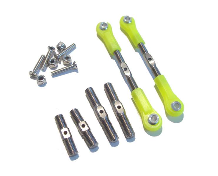

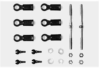

        Det andre jeg trenger er slike stag:
        org:
        Denne Ser egentlig helt mitt i blinken ut, minus flattrekker opplegget "#"!
        Er det samme dim på akslene som tamiya sine?Click image for larger version
        Noen som har tips? det som hadde vært perfekt hadde vært ett oppsett med skrue og mutter på baksiden. Med umbrako.
        Jeg trenger de ende ledda til å stive opp chassi sammen med karbon rørene der det trengs. I tillegg trenger jeg de for å lage nye lenke armer til styringen som da blir ute av senter siden servoen er liggende.
        Det blir jo litt spennende å se hvordan det går å kjøre med det, da alle biler nå for tiden har vinkel-ledd osv for å sikre styring fra midten selv om servo ikke er i mitten.
        ᕦ(ò_óˇ)ᕤ
        • #64
          Umbrakoskruer og muttere kan du kjøpe løst utenom og bruke på de linkende der da. 3mm skal jeg banne på at det er.
