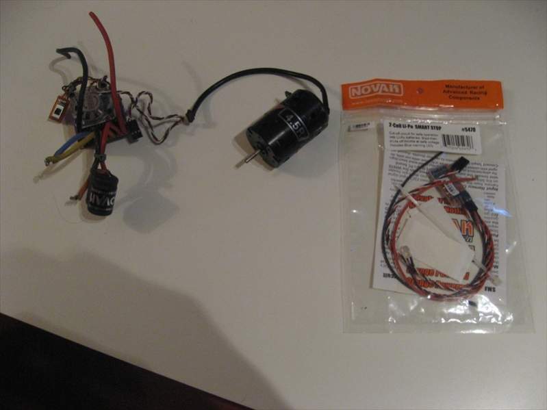

                          Men har fått Ordna meg regulator og motor da, for bare 600kr.
                          Novak GTB regulator og corally X-BP 4,5T
                          Blir ett ork å fikse pent lednings opplegg.

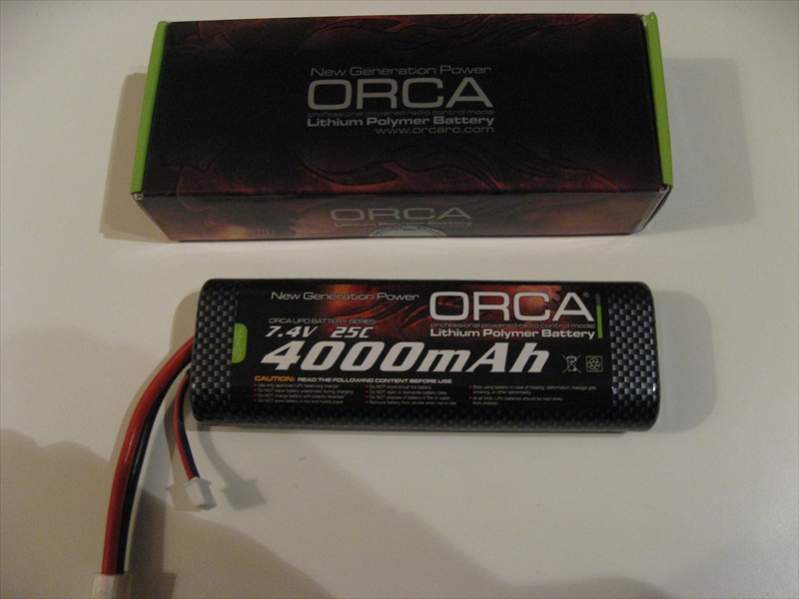

                            Fikk batteriene i dag. Det ble tre pakker.
                            Det går inn men det er lengre en vanlige "skikkelige" stick packs noe som fører til at jeg må trimme batteri holderne.

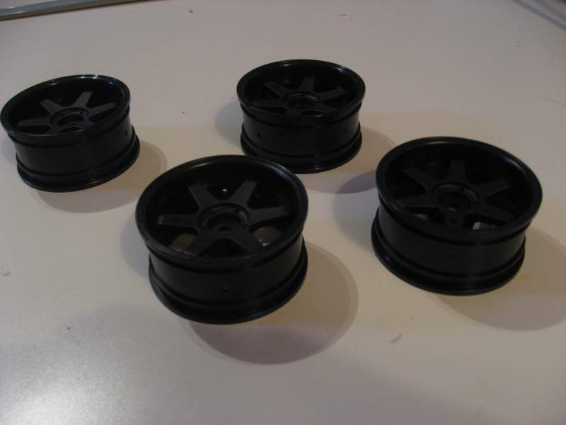

                                Fikk felgene for en stund tilbake. Ble HPI felger med 6mm offset.
