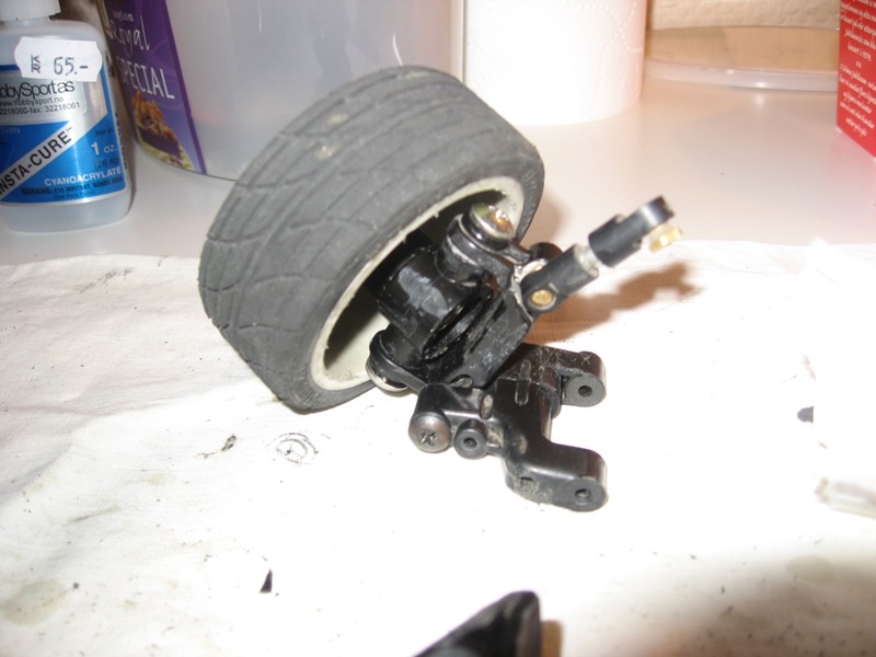

    Har spikka bitte litt på hjul opphenget foran, rillene på hubben? er fjernet, og "krysset" på holderen er borte. Men ellers er hjul opphenget skutt! Click image for larger version
ID:	765092 har og brukt chims for å fjerne slærk.

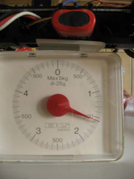

      Vekten ligger nå på 1575gram med alt tjafs. Så Under 1550gram er innen rekkevidde.

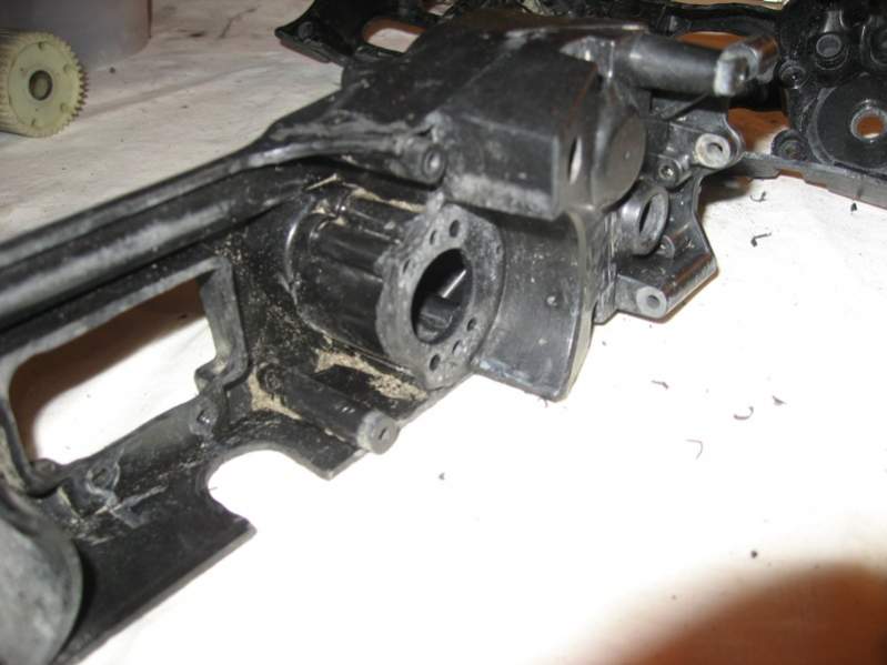

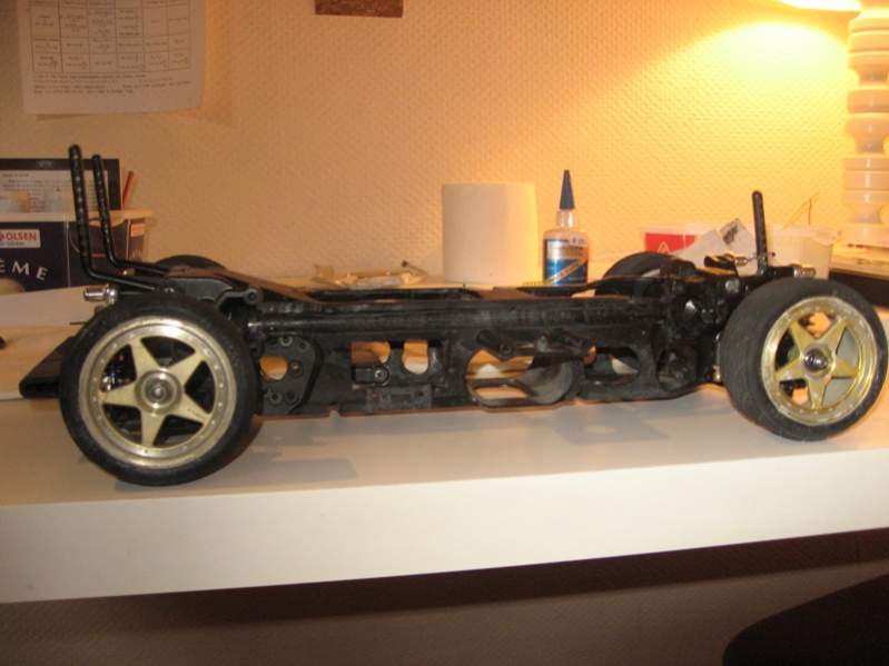

              Sant det, Men det blir en stund til neste veiing da jeg skal frese bort en del til. Har og fått bygd om så servoen kan ligge i bunnen istedenfor å så oppreist.
              ᕦ(ò_óˇ)ᕤ
              • #37

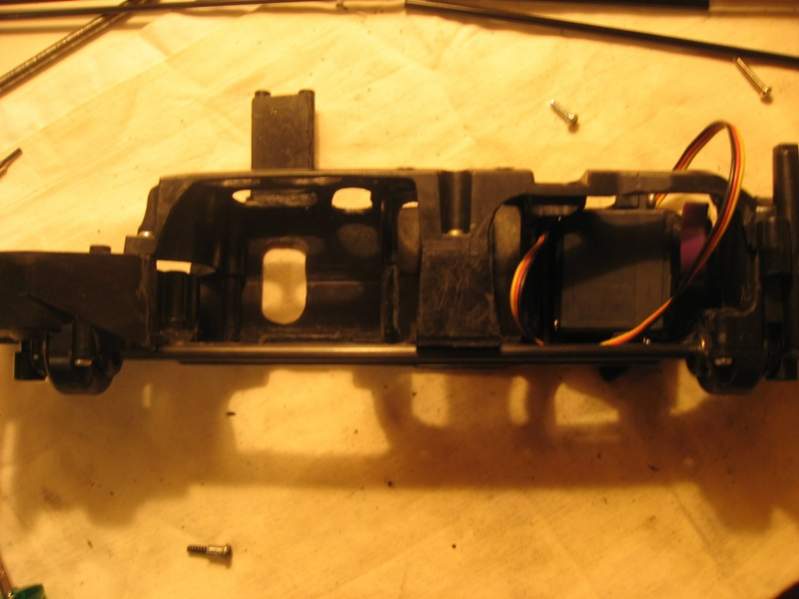

                [ATTACH]23392[/ATTACH]

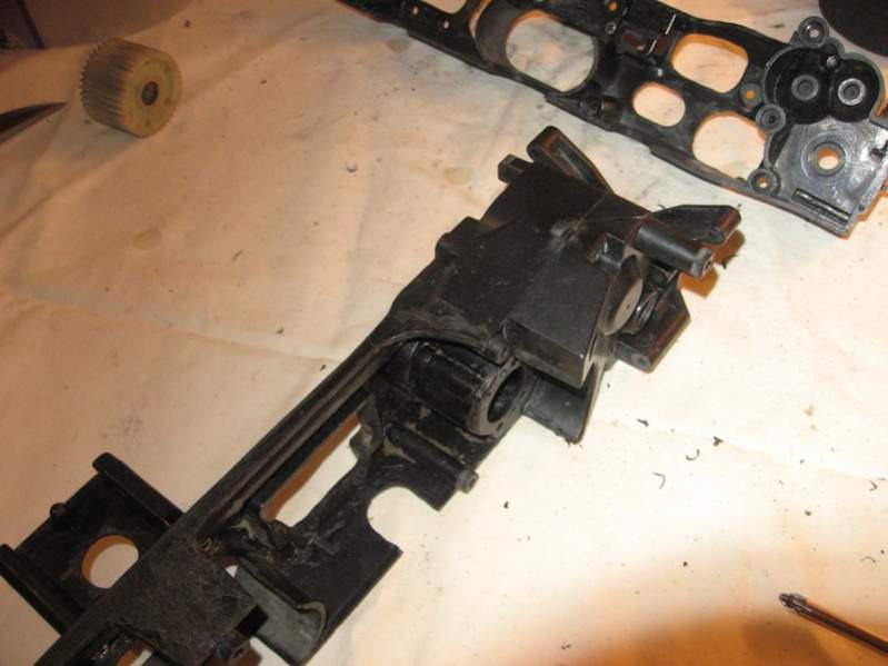

                Det viste seg at det var en anelse trangt for servoen å ligge så jeg bestemte meg for å sjekke om plasten lot seg forme.
                [ATTACH]23393[/ATTACH]
                Prøvde først med en loddebolt som var slipt men den bare klinte seg. Så da ble det stearin lys siden jeg ikke har varmlufts pistol.
                [ATTACH]23394[/ATTACH]
                [ATTACH]23398[/ATTACH]
                Vakkert ble det ikke men det funker. Tror og det stiver opp at servoen er klint nedi mellom. Hadde jeg hatt ekstra plast kunne jeg ha slipt til og limt på plass nye fester men det hadde jeg ikke.

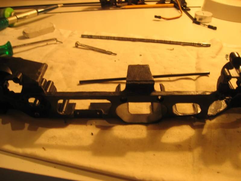

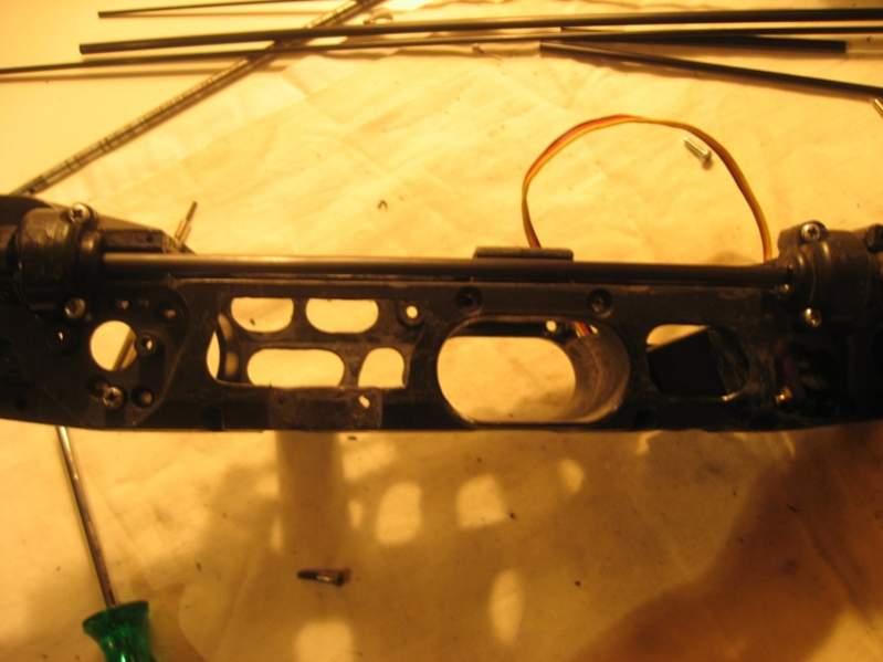

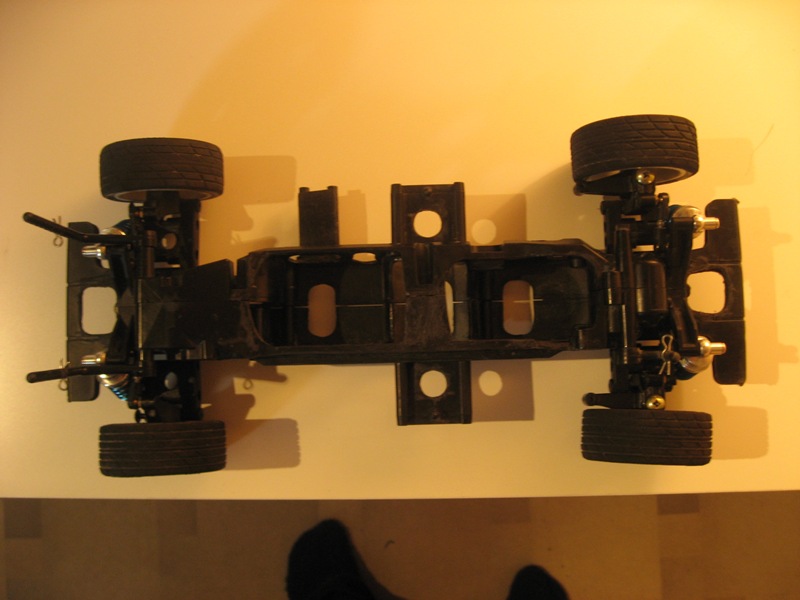

                Freste bort litt til i dag.
                [ATTACH]23397[/ATTACH]
                Og enda litt til.
                Her gjorde det at jeg fikk bedre plass til mulig radioplassering.
                Eneste jeg da har igjen er å kjøpe ett pr deler. Og å kappe bort den "ulykken" som gjorde at profilen rundt mellomakselen ble ufullstendig. Den blir da erstattet med ett karbon rør.
