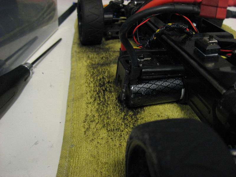

    Det merkes at de helvetes 12erne har begynt å kjøre. dekk smøringen er sauset inn i teppet. noe som gjør at om ikke du smører så plukker du opp all driten fra teppet. Det igjen fører til null grep.
    Det hadde ikke vært noe stort problem om dekka foran kladdet mere en bak seg slik som de gjorde på RWD Xrayen.
    Men når jeg kjører spool foran så jobber frem dekka mere slik at det kliner seg bak først. da blir den overstyrt.
    Ble til at jeg og kjøpte dekksmøring..
    Problemet da er at jeg får noe svin mye grep og traction roll var garantert om jeg prøvde å kjøre fort.
    Prøvde og stive den opp men den ble da for høy samt at dempingen kansje er i svakeste laget.
    Fungerte bedre å senke den til noen millimetere over teppet.
    Etterhvert som ting roet seg ble det noe bedre. Men så kom dekka inn igjen og da var traction roll tilbake.
    Prøvde og å legge inn endel bly foran for å få ned tyngdepunktet. Samt å legge noe på andre siden av motoren da den løsingen jeg hadde med skrue, spacer og mynter ut fra ett skrue hull på girkassa, knakk på sørli.
    Bilen veide hele 1463gram.. Det er for mye!
    Når dekka var passe og jeg bare smurte bak samt at høyden var mere riktig ble den veldig fin å kjøre. Da var den gøyal å kjøre.

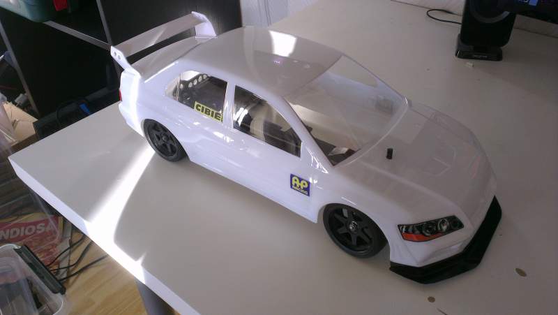

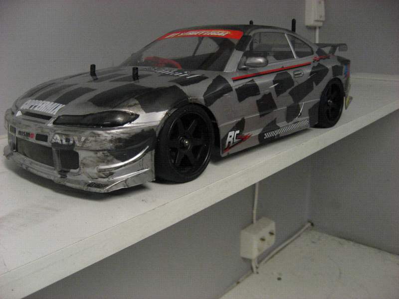

    Brukte ett nissan S15 kaross som jeg fikk med når jeg kjøpte touring kaross til xrayen. Den var uten stor GT vinge så den kan nok ha gjort ting litt mere vanskelig for meg. Subaruen skal brukes når jeg har funnet ut av ting litt bedre.

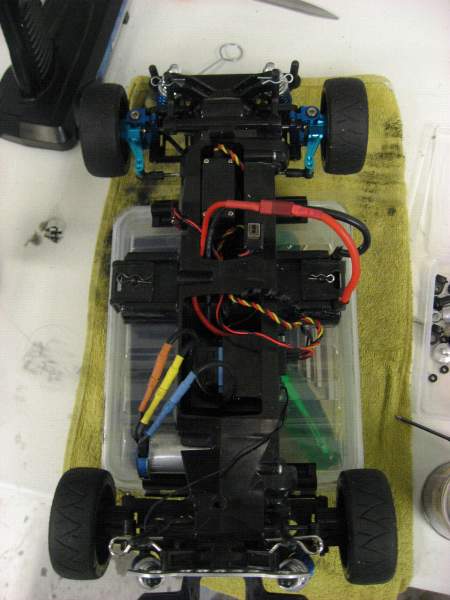

ID:	775605Som nevnt før ble servoen flyttet til venstre for å bedre vektfordelingen foran.

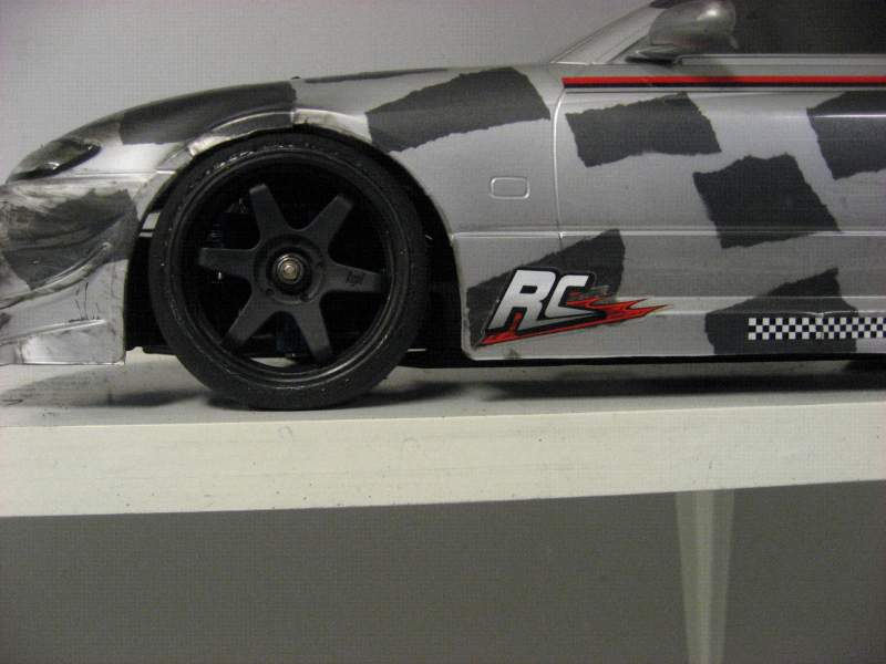

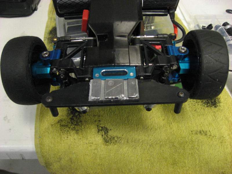

ID:	775602Blyet jeg la under front fangeren sist helg. Legg merke til hvor slitt høyre fremhjul er. (venstre på bildet) Det blir nok satt bak neste gang.
      S15 trenings kaross.

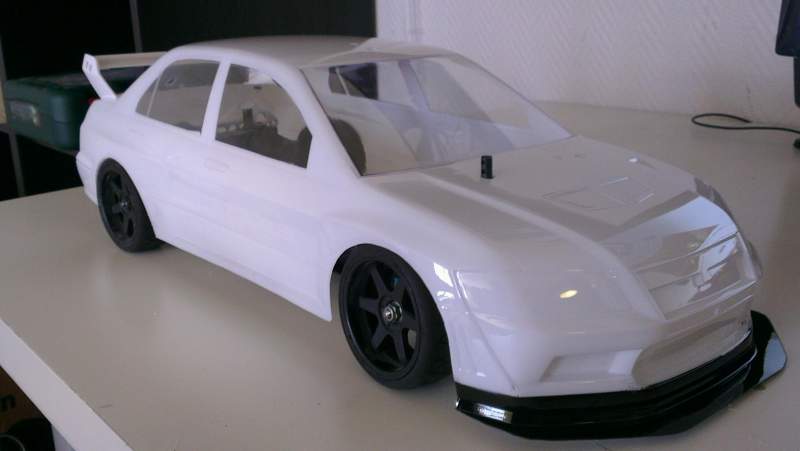

              • Har endelig kjøpt Lexan sakser. Og som vi vet så er verktøyet halve jobben. Kan hende jeg blir litt mere aktiv fremover.
                Har fått lagd ett servo feste som senker tyngdepunktet. Bilder kommer.

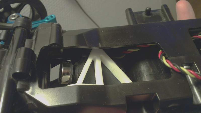

                    • Ny servoholder
                      Tok litt tid. Men her er bilde av første test på "nye" servoholderen. 3D printet og lagd av shapeways.com Den ble lagd mest for å sjekke om den passet egentlig. Det gjorde den ganske bra. Jeg hadde tenkt på det lenge. Men så en dag sa jeg.. fuck it.. få det gjort. Så 2-3 timer senere var den tegnet og bestilt.
                      Men sliter med å finne servohorn/saver som er liten nok. Mulig jeg 3D printer en del for den jobben og..
ID:	783109Click image for larger version

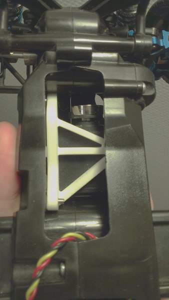

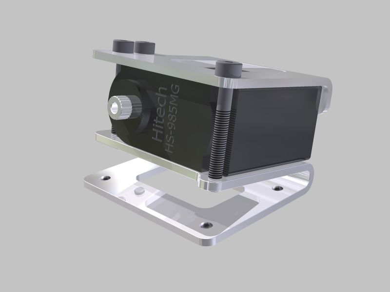

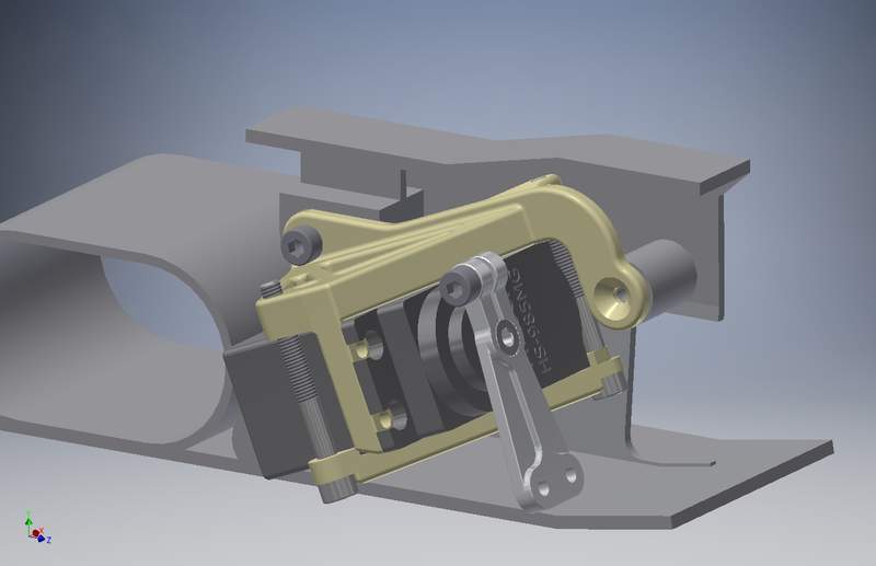

                      • Revidert løsning med egendesignet servoarm som er bestilt i dag. Blir da 3D printet i stål. (Litt anderledes en på bildet)
Name:	Laydown servo with custom servoarm.jpg
                        Neste variant får ett ekstra ledd som gjør at uh.. stagene ut til hjulene får samme avstand og vinkler. Denne er ikke tegnet enda så kan fort bli en stund til :P
                        Blir etter at jeg har kjørt denne litt igjen. Den er nær senter så er ikke helt krise. Ikke for meg og mitt nivå. Tror jeg..
