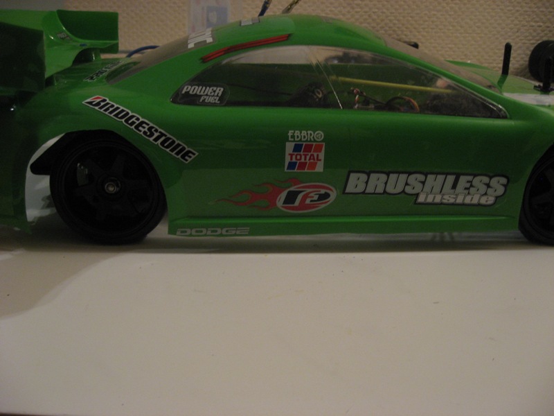

    Fant ut at jeg må følge med på hjul avstandene neste gang jeg kjøper karosseri.
Name:	Bilde 193543..jpg

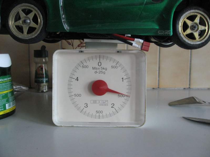

    Fikk og veid bilen med org mellom akslen og den veier en del mer med de "nye" delene.
Name:	Bilde 193542..jpg
    1490gram står det.

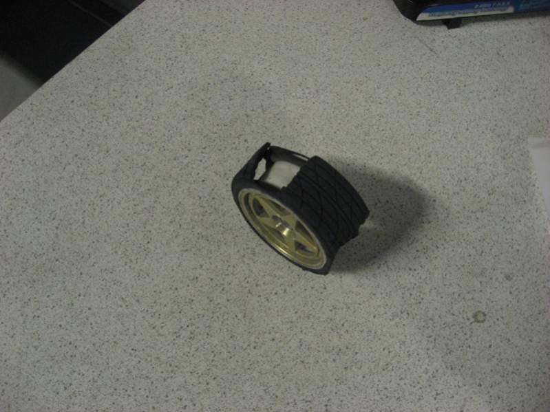

Name:	Bilde 193545..jpg
        Skrelte av gummien fra dekket på null komma nix. (Hadde tatt ut dekkinnleggene når bildet ble tatt)

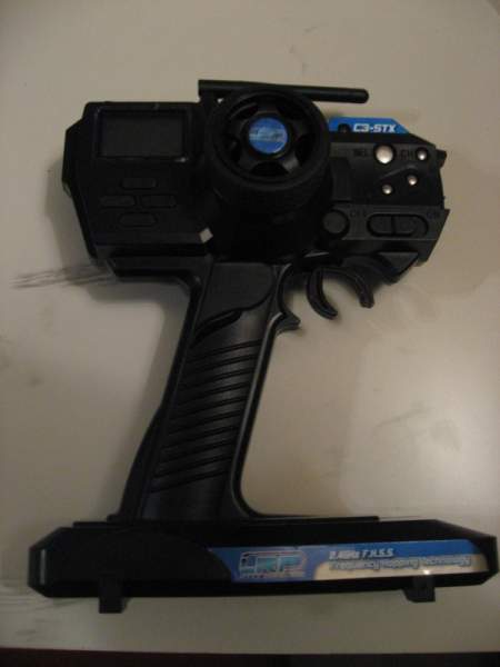

        Gikk å "furta" litt siden ikke noe funka og etter en stund spurte jeg om hvor mye en slik giga hertz dings kosta.
        De sa de hadde ett tilbud på en LRP . masse fancy funksjoner.
        Så da ble det tur ned i Moss og handel av den.
Name:	Bilde 193546..jpg
ID:	767326Click image for larger version
Name:	Bilde 193547..jpg
        De hadde ikke dekk innlegg så jeg måtte kjøpe ferdig limte dekk.
        Monterte alt sammen og rett bort på den store banen.
        Og fy søren for en forandring. motoren hadde fått silke myk gas og trillet uten problemer i nøytral.
        Beste enkelt investeringen innen RC jeg har hatt noen gang.

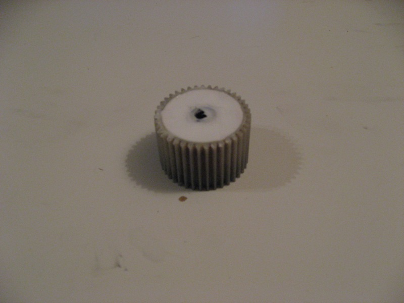

        Etter en stund kom det og etter ett gasspådrag heftige lyder fra girkassa.
        Alu drevet hadde blitt slitt ut.
        Hadde plast drev liggende så ingen problemer der tenkte jeg. Men motordrevet var jo "#!#! i alu det også!
        Aluminium i girkasser er noe så utrolig dårlig patent at de som fant opp det burde skytes.
        Alu drev mot alu drev er totalt ubrukelig!

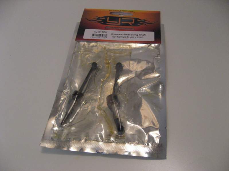

            Noen som vet om jeg får stål drev med 19 tenner? evt 18T siden de kommer i samme pakka.

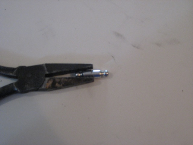

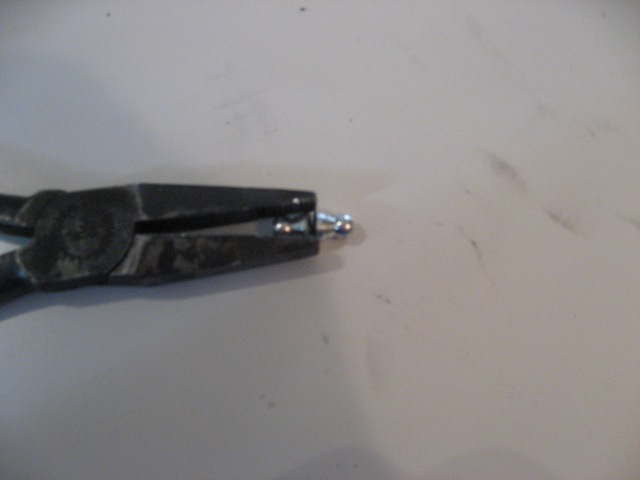

            Edit: glemte å nevne at den ene pinnen inni cvden hadde løsna også. Den låste venstre bakhjul. Den må ha løsna når jeg skrudde opp bilen.
