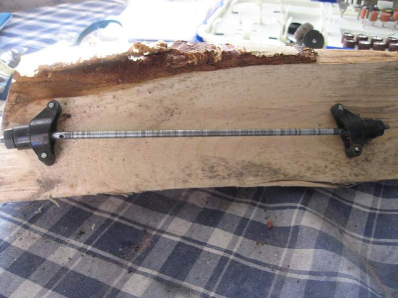

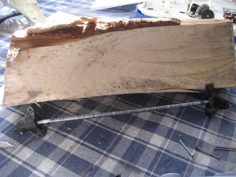

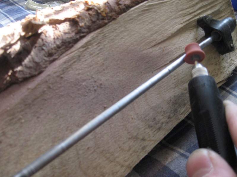

            • Fant en brevvekt her så da fikk jeg veid mellomakselen.
              Den veide hele 40gram så jeg fant ut at jeg skulle lette den litt.
              Men jeg har verken dreiebenk eller slipebenk.
              Så jeg lagde meg en, av wild daggern og en vedkubbe.
Name:	Bilde 1935661..jpg
ID:	767372Click image for larger version
Name:	Bilde 1935671..jpg
ID:	767371Click image for larger version
Name:	Bilde 1935681..jpg
              Den var 5mm fra før og etter det ble den 3.9mm. Da ble den 10gram lettere.

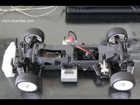

                      Sjekk denne: http://www.rccartips.com/rc-car-proj...miya-tl-01.htm
                      Han kjørte seg til fjerdeplass eller noe i 13,5T Klassen med sin TL-01 med GTB reg og team powers motor.
                      Video av løpet.

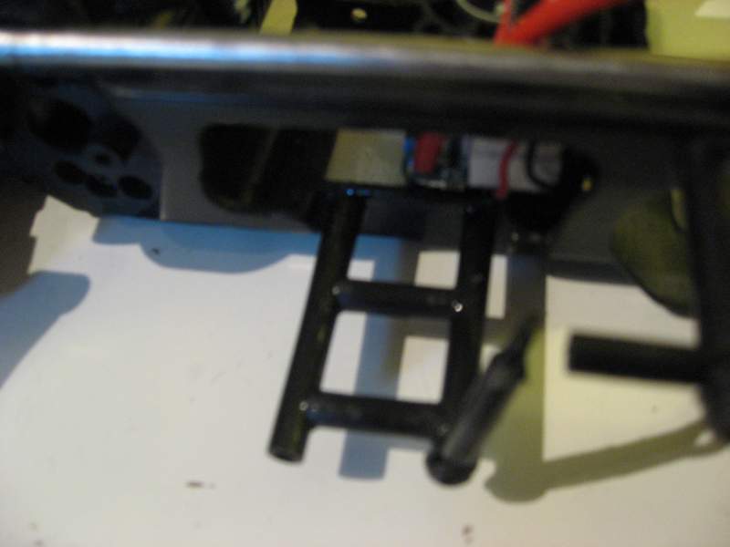

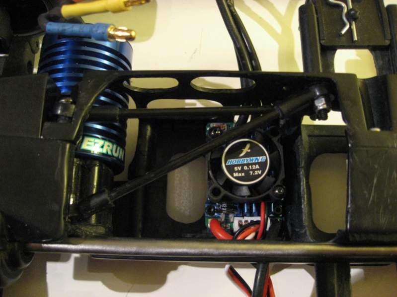

                      • Da var EZrun regulator og motor på plass. Kjøpte over Ebay på impuls.
                        tenkte ikke ett sekund på ting som skatt og moms. Men den gikk igjennom noe som gjorde det til ett varp.
                        Lengde siden jeg gjorde det men har og lagd avstivere for å ta seg av litt flex. Da bakhjul flekser mot fremhjul. Har ikke peiling på om det har noe å si men det ser fancy ut.
Name:	Bilde 19356828.jpg

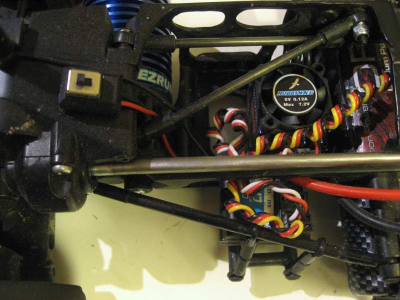

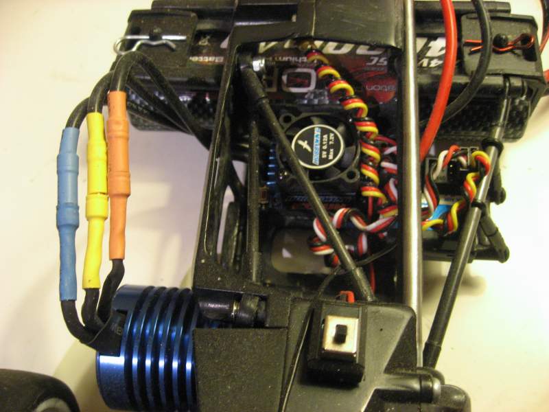

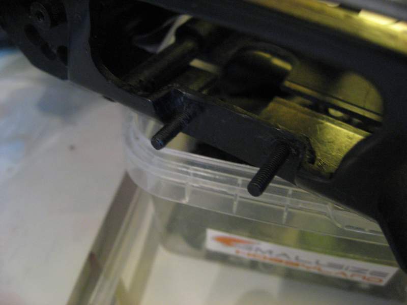

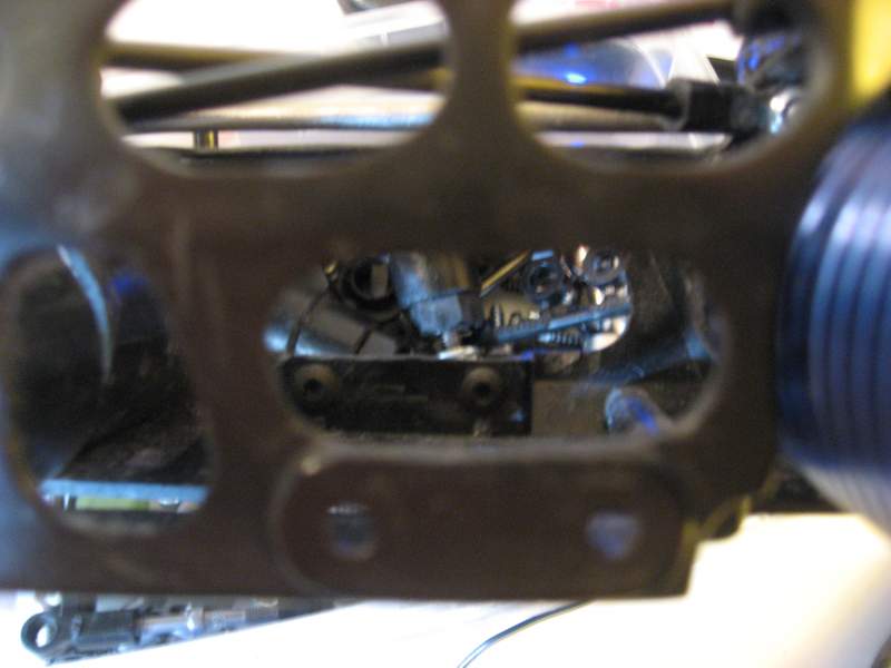

                        • Bilder av batteri holder dingsboms.
Name:	Bilde 19356834.jpg
Name:	Bilde 19356838.jpg
Name:	Bilde 19356832.jpg
Name:	Bilde 19356841.jpg
Name:	Bilde 19356843.jpg
                          Litt støv fra da jeg hadde en prøve tur utenfor huset for å sjekke at alt er i orden.
                          Servoen som er i har ikke blitt brukt i denne bilen før så servo savern subber i chassiet.

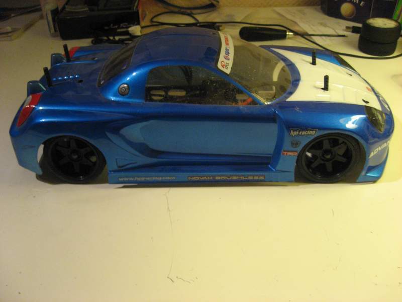

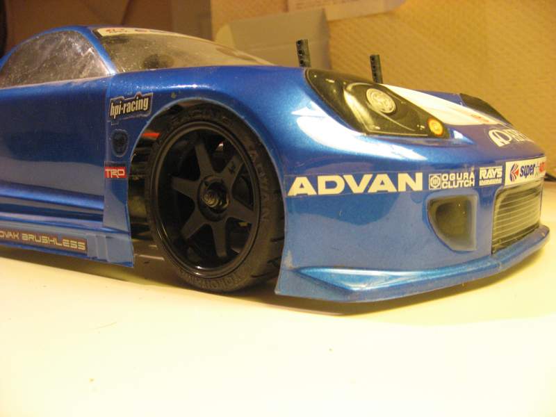

                          Karosseriet jeg skal øve med.
Name:	Bilde 19356847.jpg
Name:	Bilde 19356846.jpg
