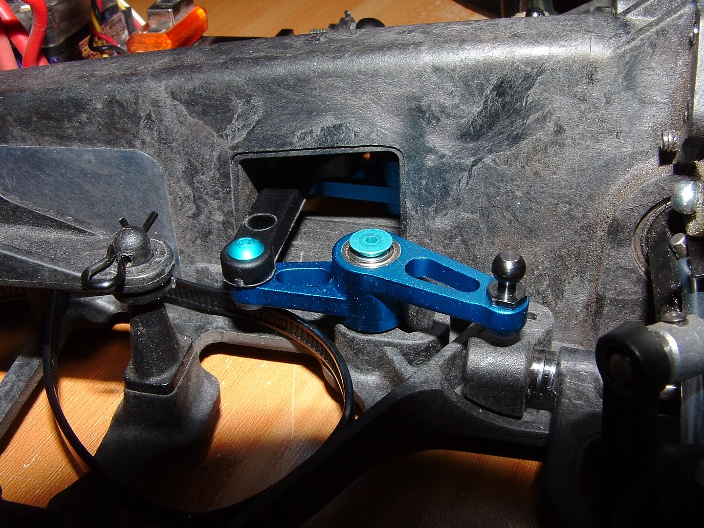

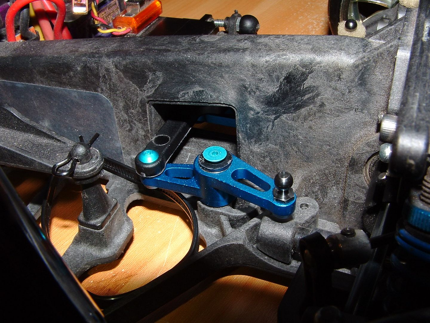

                    • Heisann, du bruker alu skruer ser jeg. Men hva stod det på arket for montering av Steering Bellcrancks hos deg. For jeg bruker trinity sine alu skruer. Og det rare er att der står det jeg skal bruke flat hode skruer, og ikke cap hode skruer som er der fra før..
                      Da blir det endten slik
                      eller slik
                      Her er instrukksen som er med
                      Gassar til det raser
                      • Jeg brukte i hvert fall button head på mine bellcranks...
                        Fabiz
                        Smallsize Hobbyland A/S
                        Team Losi : Spektrum
                        • Aldri hatt noe sånt instruksjonsark, jeg, har kjøpt mange deler her og der, en del brukt på eBay. Anyways, sånn den slira/hylsa til skruen er designet antok jeg at det er bedre at den presses rett ned av knappehodeskrue. Senkhode kan jo tenkes at den presser ned som en kjil og utvider plasthylsa, slik at bellcrank ikke glir fritt rundt hylsa, men går tregt grunnet friksjon. Ergo: usmooth styring og mer belastning for servo med senkhode. I tillegg så det mer naturlig ut med knappehode, så valget var enkelt for min del. Husk smørefett, så blir det ekstra smooth.
