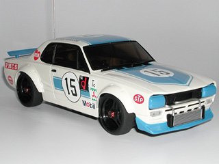

                            • tja...
                              Tror ikke MA-010 med ASF er noe dårlig for å si det slik.
                              Ellers kan du jo bare bruke en av de gamle bilene til å lage bakhjulstrekket bil til Rallykross.
                              Sette på Nissan Skyline da vel...
                              • Det må bli AWD, 2WD er jo helt umulig å holde i sladd..... Skylinen er jo perfekt for meg som er litt nostalgisk anlagt
