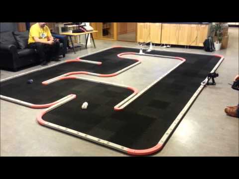

                          Banen oppe på jobb fremdeles?
                          • Banen på jobb tar vi inn og ut hver mandag.
                            tar bare 15 min så er den oppe

                            • Spurte om banen, siden du fikk testa så brått.
                              Tenkte på video av kjøring etter at du fikk montert myke færer
                              • Neida, skal i møte på skolen så jeg jobber hjemme i fra.
                                Har banen min oppe akkurat nå.
                                Blei ikke store endringene på den lille banen min, så jeg får teste på jobb neste gang.
