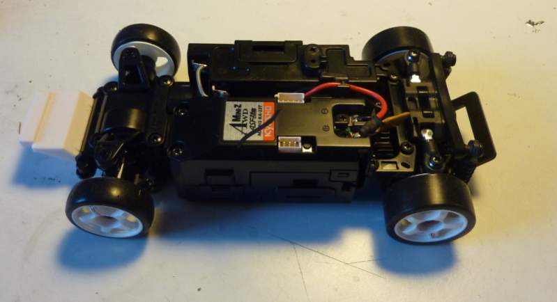

                • Da var AWD'n MA-015 DWS i hus og jeg har fått sjekket litt.
                  Den kommer med kulelager på begge diffene, men ellers ingen.
                  Var jo så dum at jeg trodde jeg kunne bruke noen av de andre kulelagrene mine, men det kan jeg jo ikke. Så det må bestilles.
                  Elelrs kommer den med 3 (default) og 4 toe-in på bakhjula. Dette var mye syntes jeg. Sikkert greit for drifting, men det er ikke det jeg skal bruke den til.
                  Satt på motorfeste A/B 2 og 19T pinion 29T spur.
                  Ut i fra hvordan elektronikken er lagt opp ser det ganske greit ut å lodde om alle kablene, men orker ikke det i dag.

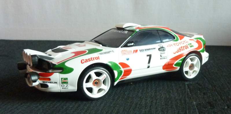

                  Synes den er altfor høy i forhold til hva den kunne ha vært, men skal se på det etterhvert.
                  Trenger også andre fjærer og 1deg camber forran.
                  Felgene er dritkule.
                  Skulle ønske de hadde slike til MR-0x serien.
                  • Cool!
                    Synes den har ett flott rally-stuk, jeg!
