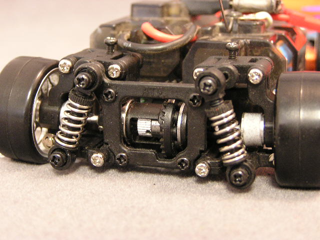

                            • Yo!
                              Rompa på den bilen din.
                              Hva er det som har alle justeringsmuligheter og som blir anbefalt av folk.
                              Har du noen linker til meg?
                              • det er SAS oppheng det.
                                default er plast over alt.
                                den jeg har kjøpte jeg fra EG.
                                EGR Mart : Down for Maintenance - Battery RC Car Parts Radio & Servo Accessories, Tools RC Car Kit !!! Combo !!! !! Discount Item !! SPEC-R ecommerce, open source, shop, online shopping
                                basicly du kan justere ride hight, camber og toe inn.
                                du bare bytter ut delene som du trenger da de følger med settet.
                                du trenger ikke all aluen og grafitt platene, men det du MÅ ha er alu dempere da de i plastik er fordømt irriterende og justere preloaden på da plastgjengene er særdeles trege.
