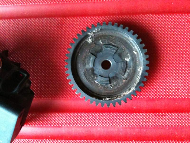

De sitter bak spurgiret. Du må antageligvis sku av topplokket på girboksen for og få av spurgiret.Originally posted by Alfi27 View PostHvor sitter slipperpads'ene da? Helt inntil "veggen"? Og er det sånne?: http://www3.towerhobbies.com/cgi-bin...?&I=LXVJ88&P=Z I så fall, bestiller jeg et sett på røde rappet.

hahaha, heelt borte, gitt :POriginally posted by Alfi27 View PostNei, vet dere hva? Da jeg så bak spur-gearet, var det INGENTING der! Helt snodig, jeg har ALDRI skrudd opp spur-gearet før heller..[ATTACH=CONFIG]49464[/ATTACH]
Da er vel konklusjonen ganske klar, hehe.
Ikke rart det er dårlig med framdrift xDMugen MBX6 Eco - Losi Mini Rally - HPI E-firestorm med 1/8 oppsett og 6s LiPo
Uten den, spinner det bare metall mot metall når den slurer, altså det er ikkenoe "tak" uten den... med den på plass får du presset alt helt inntil, og om den er justert riktig ( mutteren skrudd ca. 1/4 runde ut) vil den slure bittelitt ved gasspådrag og ved harde landinger, og sparer på den måten drivverket under "press". vanskelig å forklare hvorfor paden er viktig xDMugen MBX6 Eco - Losi Mini Rally - HPI E-firestorm med 1/8 oppsett og 6s LiPo

Du satt slipperpaden på plass inni sporet? Og bak spur drevet er det en skive med hull i, bak den sitter det en kraftigere skive (eller hva det var) med stenger som stikker ut og som skal igjennom den andre skiva, sjekka du dette før du monterte igjen klutsjen? er alt ellers riktig montert?
men kan også være at muttern utenpå spur drevet løsna? prøv å stram til og ta på litt loctite

Jeg ga full gass mens jeg holdt den i lufta (hjulene spant langt fra full spiker), og plutselig fyker mutteren, fjæra og den der foringen helt innerst, til helvette.. Den vil bare ikke funke, uansett hva faen jeg gjør... Noen som bor i området som har lyst å hjelpe meg? Har dere evt andre ting jeg kan prøve?Kyosho DBX VE
Sett på mutteren, fjæra og foringa, bruk locktite, og stram mutteren skikkelig. Ikke tenk på at det skal slure, bare dra til. Så lenge du ikke bremser hardt, eller gir full gass når du lander etter et hopp, så går det bra.. sjekk at paden er hel før du monterer sammen igjen.FLY FLY FLY!!!
