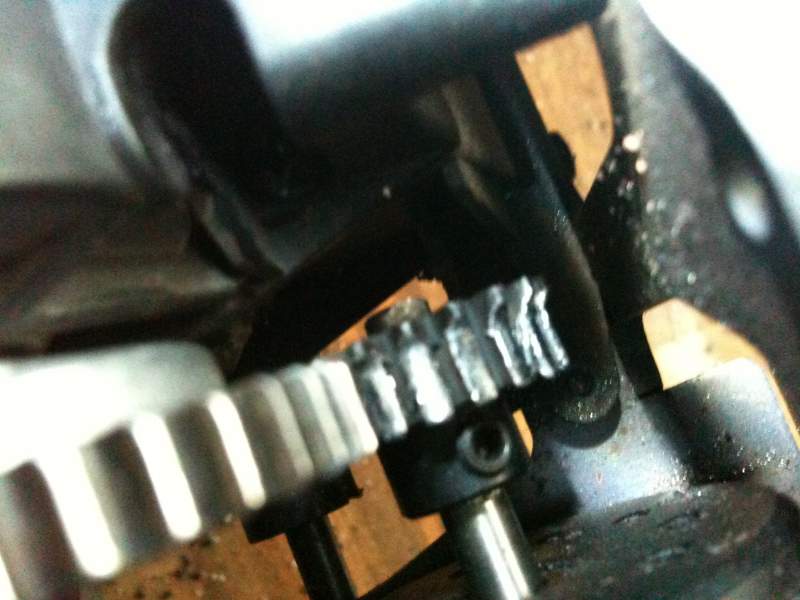

                    • Har nå satt på nye skruer og alt, men så dukker det naturligvis opp et nytt problem (ja, jeg sier naturligvis, fordi jeg har brukt 3 ganger så lang tid på å mekke som jeg har brukt til å kjøre, og det har hendt ganske mange flere ganger enn én at det har oppstått et nytt problem når jeg har løst det første..). Nå er det selvsagt pinion'en som har blitt kraftig redusert, sånn at den ikke får tak på spuren... Click image for larger version

                      Forøvrig så var de nye låsemutterne sinnsykt mye tyngre å skrue på, så jeg regner med at klutsjen nå er i orden.. Men kommer ikke langt uten ny pinion, og siden Elefun har VM i å ha alt jeg trenger utsolgt, må jeg bestille fra USA (jada, er sikkert noen norske sjapper som selger de også, men foretrekker å bestille fra Elefun hvis jeg bestiller fra Norge..)

                      • Problemet med originalpinion, er at det ikke tåler å brukes imot herdet stål, slik spurdrevet er. Ser på flere forum at spur spiser pinion.
                        Jeg monterte 47tanns plastspur på min, og 22tanns pinion, da blir det omtrent samme utveksling som originalt. Og det holder like bra som stål, når det er riktig justert.

                        • Det høres vannvittig snodig ut at plast tåler mer enn stål (selv i dette tilfellet).. Er ikke pinionen også laget av herdet stål? Og ut fra ren matematikk burde du vel hatt 46t spur og 22t pinion for å få samme utveksling..
                          Kyosho DBX VE
                          • Jeg sa "omtrent samme utveksling" :P
                            Kan kanskje høres rart ut at plast tåler like mye som stål, men, som sagt, er det korrekt "mesh", så gjør det det.
                            Original pinion er ikke av herdet stål, det er derfor spurdrevet spiser piniondrevet.
                            Jeg har 20T mod1 pinion i herdet stål liggende, Rc-monster.com sitt pinion. Og det tåler og brukes mot herdet stål.
                            Dette: http://www.rc-monster.com/proddetail...1pinion&cat=40
                            Koster 11.99 dollar pluss 29.37 dollar i frakt for et, 41.36dollar= ca 237kr. Kan få kjøpe et av meg for 150kr med frakt, hvis du vil
