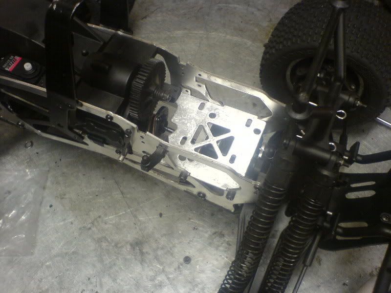

          • Tenkte jeg skulle få SS 4.6'en min helt lilla fri :wink:
            Så fjernet lakken fra alle lilla komponenter.
            Dremmel :wink:
            Jørgen | Savage X
            • dremmel???! OUCH! Det må ha tatt dager, hvis du bare legger den i plumbo og vann et par minutter, og børster av med en gammel tannbørste får du en helt jevn overflate... Plumbo løser opp aluminium, så ikke glem den i løsningen. Det er heller ikke lurt å gjøre dette med komponenter med skruehull, siden gjengene forsvinner. ellers funker det utmerket. Jeg gjorde dette med motorplate og skidplates på min.
              • Brukte 1time på det ca. og ble fornøyd med resultatet
