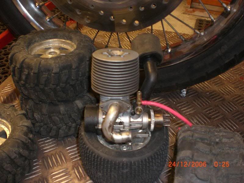

                            • Tror denne motoren blir artig å få testa
                              Jørgen | Savage X
                              • hvor mange hk og ccm har den? virker ganske så stort ut.
                                FG 1:6 Monstertruck -- Pheonix Elektro fly
