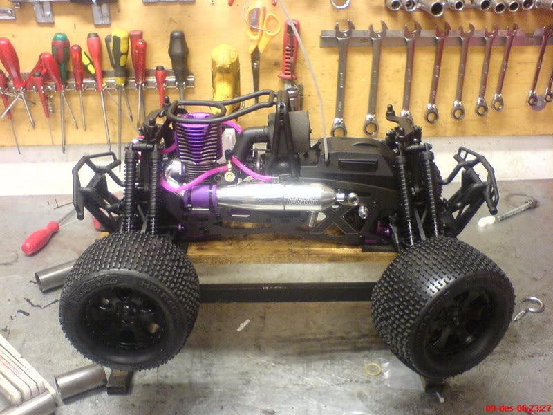

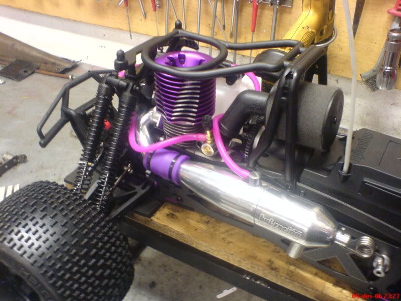

                        Kjørt 4 tanker. Men sliter med å få opp tempen på den. Selv med godt innpakka kjøletopp ville den ikke over 50grader
                        Jørgen | Savage X
                        • hvilken plug/fuel, hvor mye inn fra flush er LSN/HSN? Hvor varmt er det ute, hvordan har du pakket den inn?
                          • Originally posted by Magnus89
                            Original plugg, Sidewinder 25%nitro, bilen står i flush.
                            Leaner ikke før 6tanker. Pakket inn ved at jeg surret mye tøy rundt kjøletoppen og crankcasen.

                                Jeg slet med det samme på motoren min, problemet er jo at den ikke blir skikkelig innkjørt hvis den ikke blir varm nok. Uansett om du kjører 6 tanker før du leaner den så vil ikke motoren være innkjørt på 6 tanker når den ligger på 50-60 grader. Om du kjører 10 tanker på 60 grader før du leaner vil den ikke være klar for 90-100 grader med lean blanding og mer pådrag (jeg vet selvfølgelig at du vil leane den gradvis :wink Men etter 6 tanker på 60 grader er den ikke klar for mye pådrag eller brå temp stigning.
                                Hiv i den en McCoy MC59 eller OS #3, en runde med ducktape rundt toppen, hvis du kan så tar du med deg bilen inn i en hall. Ikke lean nevneverdig eller øk pådraget før du får cyclet den nærmere tempen du vil ha den på i fremtiden. (Jeg leser deg dithen at du Heat Cycler).
                                Nå går min på 50 grader på tomgang, den kommer opp til 125 grader etter en tank med langstrekke kjøring, men det gikk mange tanker før jeg ga mer enn 1/4 gass, da med ekstra varm plugg og tape rundt toppen, inne i en hall, først da gikk min opp nok til at jeg kunne leane den etter ca 12 tanker.
