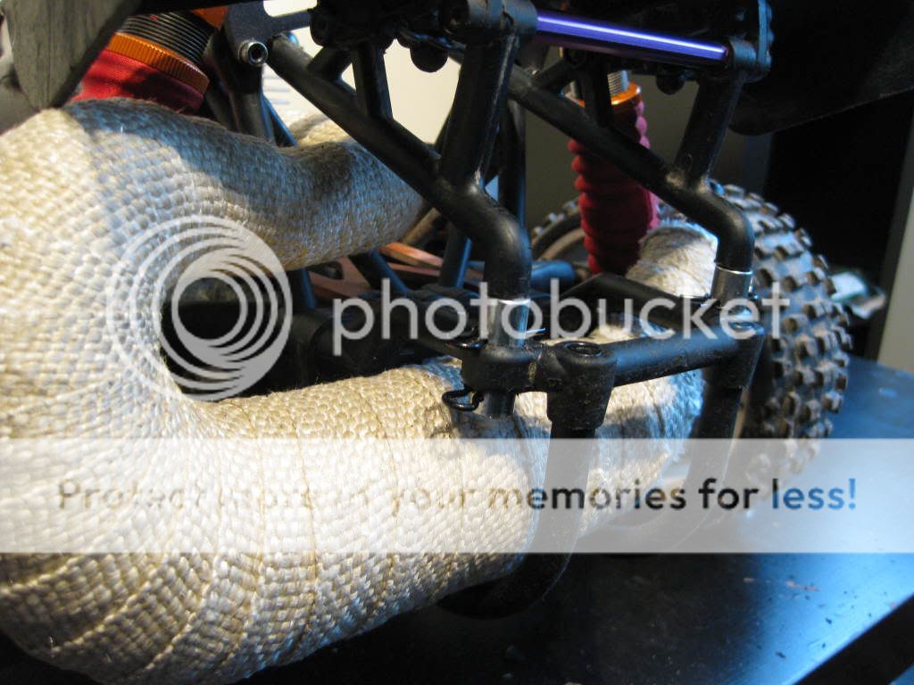

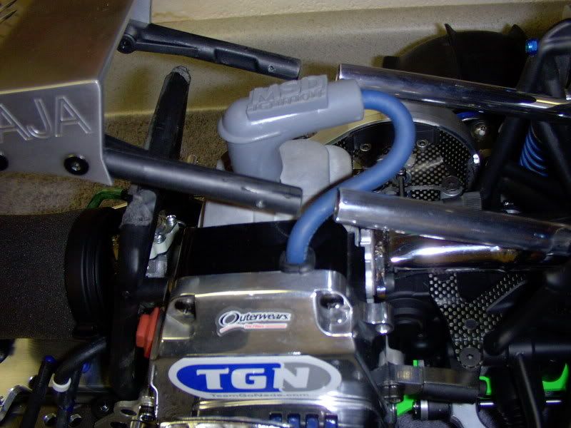

                  • Noen som har peil på diametern på veltebøylen på hpi baja? tenkte å gjøre denne modden:
                    og har ikke bajan i nærheten for å få målt..
                    tenkte muligens noen av disse passer?
                    • Originally posted by freddy85 View Post
                      diameter er 10mm. planer om og gjøre det samme, kjedelig og løsne støtdempere hver gang man skal ha av buret.
                      Måtte skimse opp buret i bakkant med den nye dominatorpotta, ellers ligger den ann
                      http://i569.photobucket.com/albums/s...n/Bilde011.jpg
                      Hpi Baja "Shorty"
                      Mini z Awd
                      • takk, ser bra ut den bajan din.. har rear dominator jeg å ,men glemte å bestille spacerne så den smelter litt men ikke noe kritisk

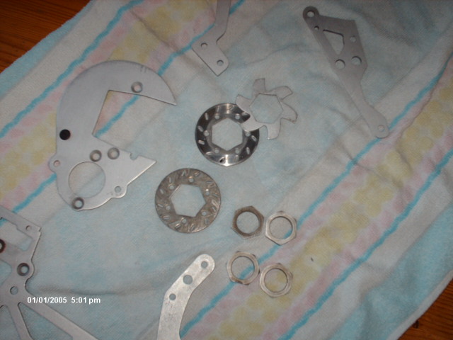

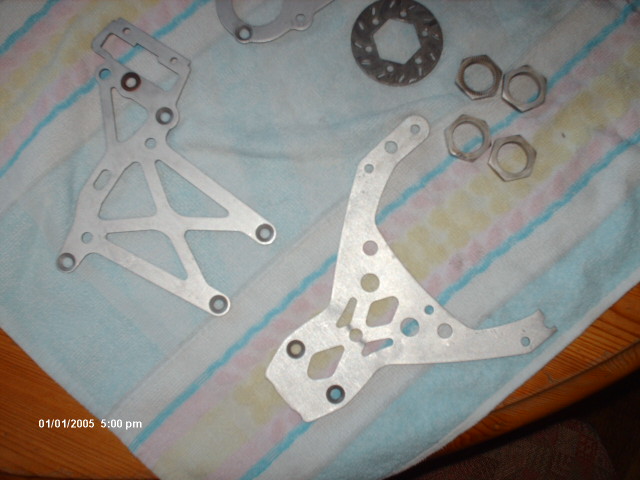

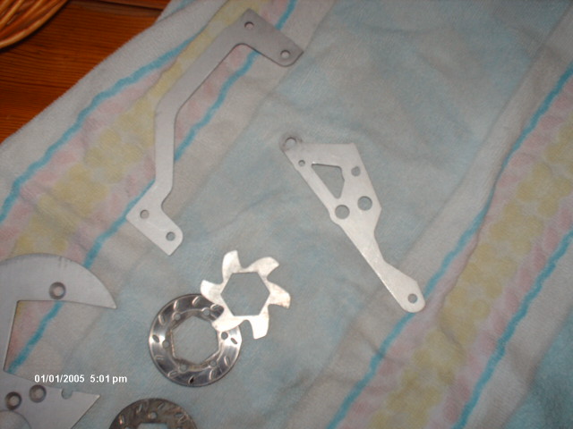

                        • Nå har jeg fjernet lillafargen på de fleste smådelene på bajaen:

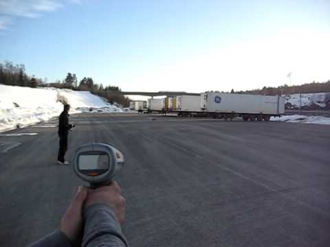

                          • Dette var kjent
                            • OI. RÅTT 110 KM/T helt RÅTT
                              Radio: Spektrum DX8
                              • Var oppe i 71mph(115kmt) men har det ikke på film. Tar litt tid å stoppe også når det er sand på asfalten Det fikk brøytekantene i andre anden erfare.
