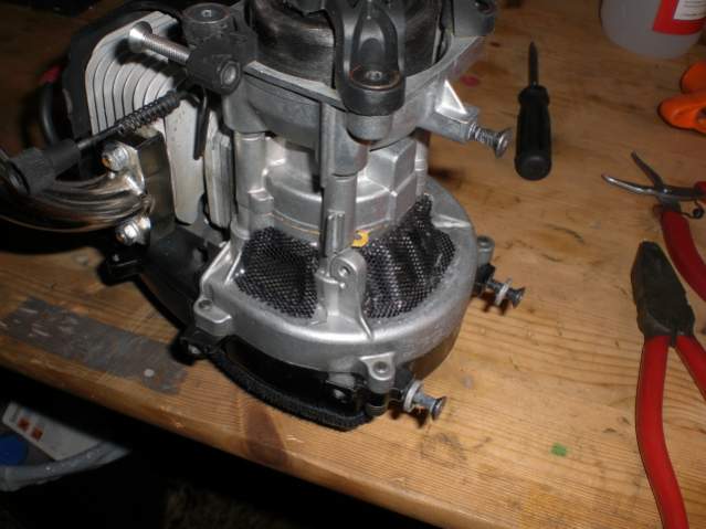

    Jeg var og kjørte igår, da kom det masse stein inn i flywheelet og de for ut gjennom motordekselet og lagde hull i det
    jepp det er det han mener.han klarte desverre å ødelegge det 2 dager på rad.skal få tettet de hullene selv jeg men har ikke tid så lenge det er kjøring

        riktig det... har rensket 2 stk flywheel og har ikke noen planer om å fortsette med det.. tror jeg har dekket med netting alle steder der det kan komme stein til wheelet... og da er det bare å vent til jeg finner ut hva som ryker neste gang.... og kan forbedres.... fan så morro dette med skruing og mekking he he he
            Du burde ha netting inne i snorstrten også, og Outerwears på utsiden.

            • Originally posted by Jon M View Post
              Kan man bruke sikafleks 11-FC for og feste nettingen?
              Eller må man ha noe som tåler mere varme?
              spør bajanic hva han brukte.. jeg festet det med vaier.... litt vanskelig å gjøre det pent men det holed i massevis så lenge du bruker metalnetting

              • jeg fant et bilde fra en i danmark som har gjort det samme
                Radio: Spektrum DX8

                  ja mulig det men bruker foreløpig outewears..... kommer nok på plass senere når jeg har funnet det perfekte limet som jeg kan stole på så nettet ikke ramler i wheelet og ødelegger det
                    http://www.hpibajafan.dk/smf/index.p...ch=12941;image
                    den så jo fin ut... jeg har dekket helt opp til coilen på begge sider
                    HPI Baja B5 REED 30,5 Jetpro
                    • trur det går med Sikafleks 11-FC.
                      Fant ut at den tåler varme, + at den sitter kjempegodt.
                      Har brukt det på vingen på bajaen min etter at en knakk i et STORT hopp.
                      Det som er bra er at du kan få Sikafleks i mange føskjellige frager, svart,hvit,blank,brun,lysebrun og grå

                      • trur dere dette går ant og bruke?
                        Søk på 32-102 på www.biltema.no
                        Men det var veldig mye over 1 meter, trenger jo bare litt.
                        Radio: Spektrum DX8

                            hei jon..jeg brukte hurtig tørkende epoxy lim..trur det ska funke bra.å så brukte jeg gitter fra en bil høytaler

                            • Jeg brukte den her http://www.biltema.no/products/produ...?iItemId=91543
                              Og limte med Tec-7.
                              HPI Baja 5T
                              • I FK-butikken får man kjøpt fluenetting (a la det en bruker i ventiler på hus) for en slikk og ingenting.
