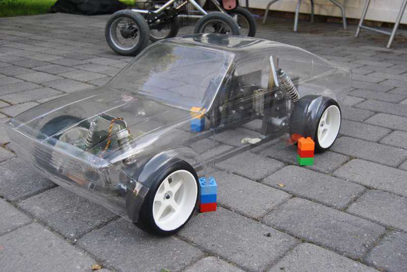

                    • Pornografisk! Korleis stemte det med bredda til slutt? Treng det gjerast noko med understellet?

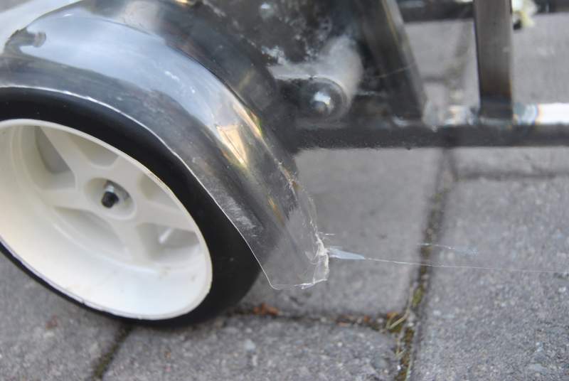

                      • nå er dette det fine karroseriet, og det virker som det er litt større enn det som er "stygt" her er bilder av det stygge, det har hel front og bakende som skruvast på, ikke bare under delen som på det fine, så det må justerast litt, men det var eg klar yvi..

ID:	777921 som du ser på det ene bilde må teg gjerast noe lurt ved den ene hjulbuen, men er heldigvis forran på bakhjulbuen, så lager bare ti noko som lignar på sprut beskyttelse..

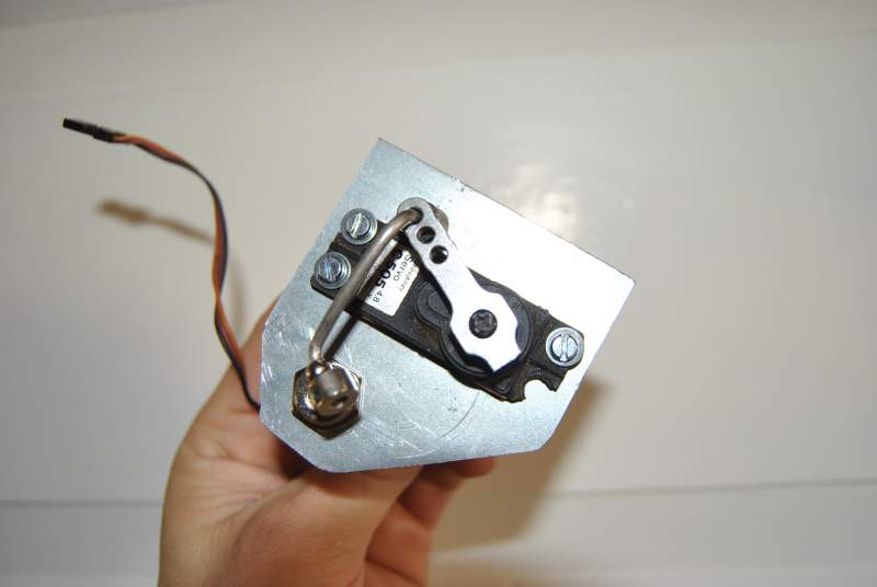

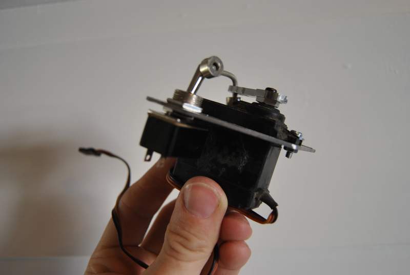

                        har au laga "killswitch" Click image for larger version
ID:	777922Click image for larger version
                        • Ja du fekk jo to du, det hadde eg allerede gløymt Då passar det jo perfekt å laga til sånne beskyttelsar der ja, har sett desse på Escortar med bredding. Eg har faktisk tenkt å laga til sånne på min.
                          Korleis virkar dødsbrytaren då? Den eg hadde før eg kjøpte den elektroniske frå KillerRC funka greitt, den hadde ei fjør som drog til seg servoarmen viss sendaren mista kontakt med mottakaren eller viss batteriet vart fråkobla. Er vel nåken bilder av den i Capritråden ein plass.
                          • er bare en vanlig vippebryter som er koblet til servo
                            • Ok, så den virkar kun når radiostryinga virkar med andre ord Ein failsafe kan jo hjelpa på litt kanskje, at du koblar den imellom mottakar og servo.
                              • er failsafe på radioen om ikke jeg husker feil, så når jeg kutter strømmen på radioen så slår den av den bryteren
