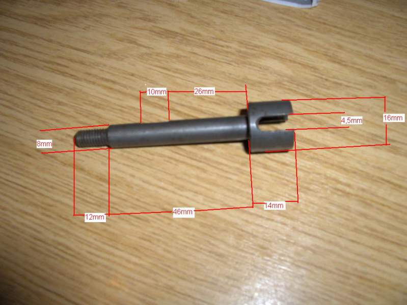

      har en "jobb" til deg faktisk, kkan du skaffe no mål på drivakslen på marderen din, lengda på de stengene som går som en t om du forstår. og den "dingsen" man stikker drivakslen i ute ved navet? har funnet ut att selve akslingen på "vikingen" er like tykk som på en marder, så da ser ting litt lysere ut. vært kjekt om jeg kunna bolta dekka rett på (ja jeg veit, så flaks har jeg ikke før det snør grønne små nisser i peisen)
        Haha! Ja, eg skal ta litt mål på diverse gjenstandar imorgon Så då meiner du akslingen som er mellom diffen og hjulakslingen, og sjølve hjulakslingen?
          kan faktisk bare måle det akslingen går inni ute ved dekke, den lengste tingen på+ dette bilde: http://www.aliexpress.com/product-fm...olesalers.html

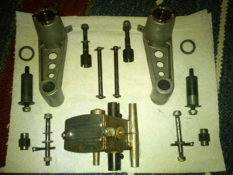

            bilde av bakstillings deler og driv verk..
            her blir det masse kløing i hue ja:PClick image for larger version

              Weeheei, gratulerer med sviv igjen då, ein gledens dag, hehe Her kjem et bilde med mål av alt du treng. Det målet på 10 mm er dei to spora som den medbringarfirkanten skal vera i. Dei var ikkje tilstades då bildet blei tatt

                  det var gutten som kan måle det, så får jeg se hvordan mine ligger ann.. tror jeg har litt donald duck tendenser på flaksen min akkurat der..... må nok gjøre noe lurt der... akselen igjennom hjula mine er nemmelig bare 6mm..

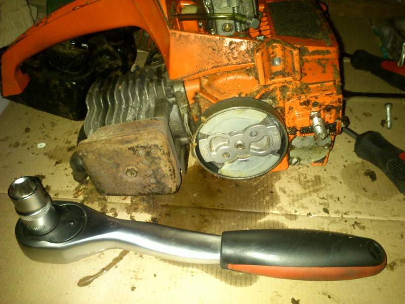

                          har du demontert clutsjen på motoren din non gang?
                            Menne... det lageret har jo då med andre ord nøyaktig samme dimensjon som på Marderen min det då, då skulle jo den hjulakslingen eg tok bilde av og sette mål på passa rett inni bærearmen din vel?
                            Ja, den har eg demontert, ja. Skal du ha den av då? Reknar med det er linksgjenger på din også. Men det er jo diverse festemetodar innen clutch har eg lagt merke til, korleis clutchklokka er festa på veivakslingen liksom. Bilde bilde!
                              jepp, men den delen akslingen skal inni på min er mye mindre en din, eller, mye å mye, lurer på om det var ca 1mm mindre på alle måla.
                              ja er links, er klokka jeg trenger å få av for å sende til dele-laging:P og sjekke om det er no lager som burde blitt rengjort..
                              men må finne rette verktøy å få av clutsjen.. Click image for larger version
