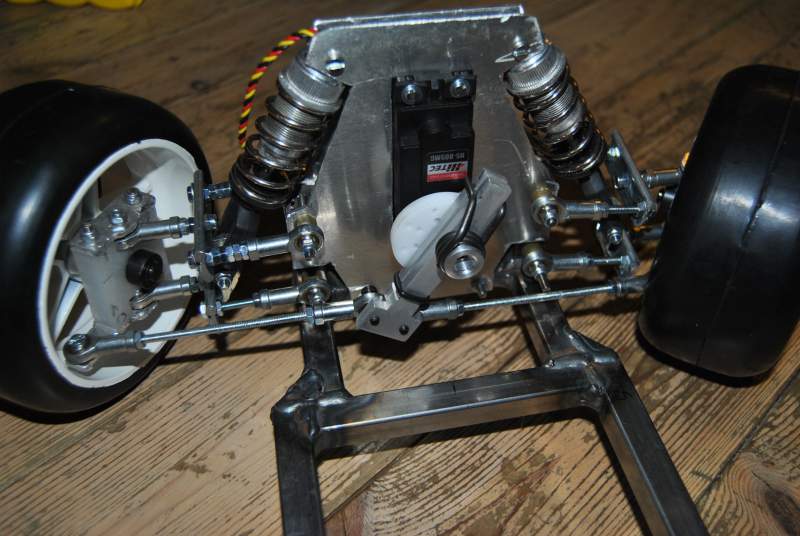

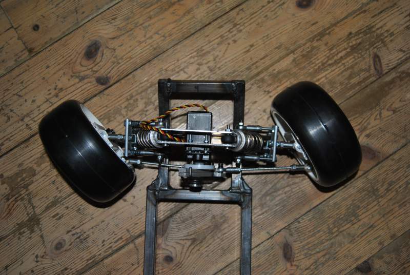

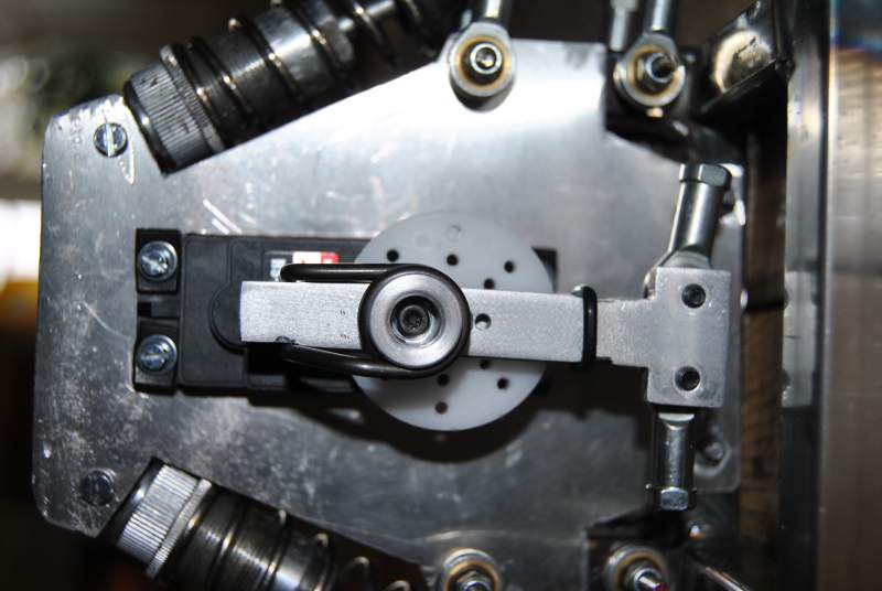

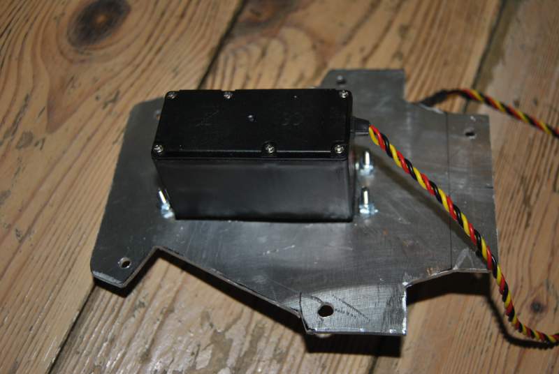

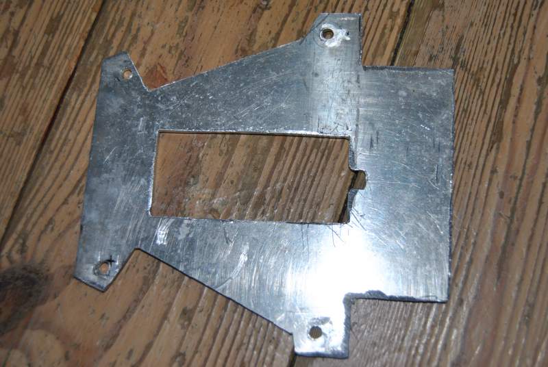

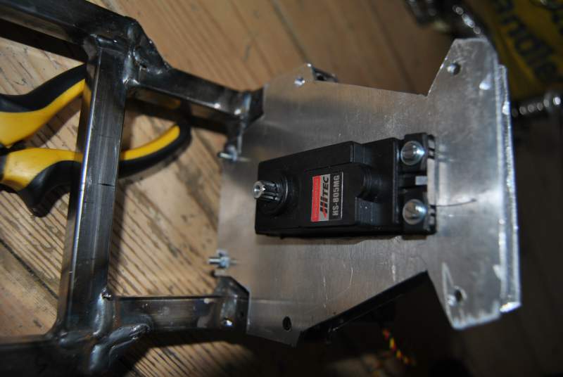

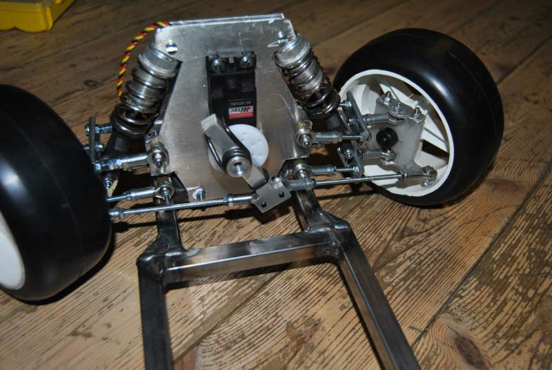

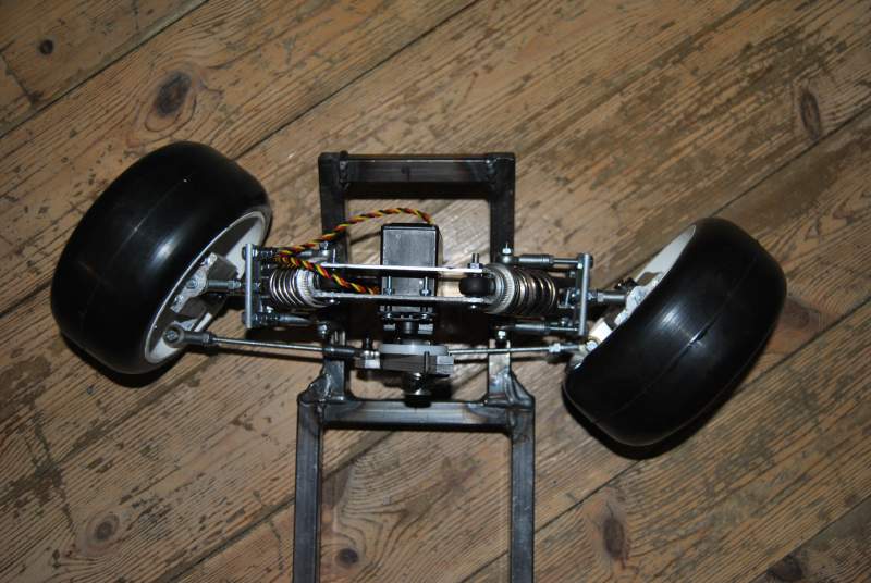

      • en stk styre servo montert.

        så hva synes folket?
        • wow, bra servo saver? Laget den eller er den kjøpt? Så veldig proft ut
          Slash 4x4 Platinum, Rustler vxl, Stampede 4x4 vxl, HPI Blitz, HPI Savage, HB VE8
          • Ja er veldig fornøyd med den, all ære til lars som laget den for meg.
            (for de av dere som leser dette som mot all formodning ikke veit hvem lars er, er altsp det heimlaga her inne)

              Fy flate så bra det ser ut, eg likte den monteringa og innfestinga meget godt! Så det var sånn du hadde tenkt å ha den ja, eg har visst tenkt litt feil eg
              • over 4-5 så begynner vi å snakke her i gården:P
                det er bra, eneste jeg er skeptisk til er skruene og hvordan det er festet, nå har jeg m3 skruer igjennom de gummi tinga, men de metallhylsene var for små, så må muligens gjøre noe der, lurte først å gå opp i størrelse så jeg slapp de gummi greiene, men det la jeg vekk raskt..
                vis vi sier den står horisontalt nå, så tenkte du mere vertikalt?
                neste nå er hvor jeg skal trekke ledningen, er redd for å plasere den en plass den kan gnisse mot skarpe kanter å..
                • Åja, du er på det nivået du ja
                  Eg har vel egentlig slutta å bry meg om dei gummiane og monterer med skruer i direkte kontakt servohuset. Den står så støtt i ramma også at det gjer ingenting uten gummi. Servoledningen ser du først korhen du skal trekka når du får mottakar og radioboks og får plassert det, så ser du etterpå kor den evt. kan gnissa der ledningen går. På utsette stader kan du bruka litt el.teip og vasa rundt ledningen. Både Clas og Biltema har sånne sjølklebande puter til å trekka strips gjennom, meget greie så slepp du bora hol i hytt og gevær berre for å få festa.

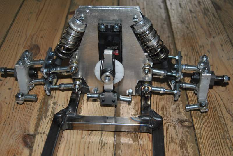

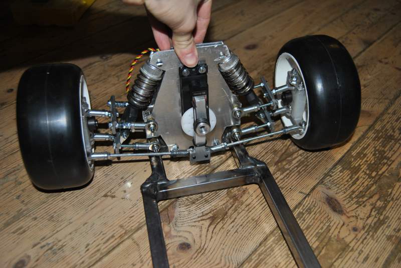

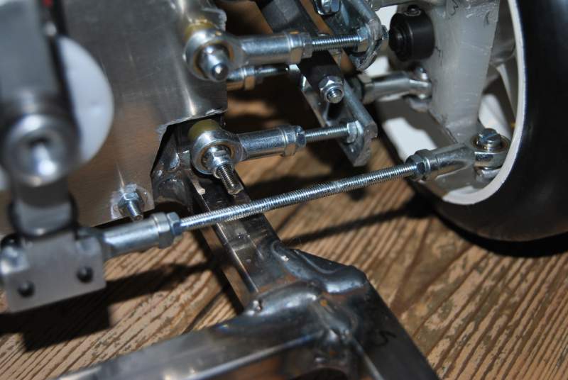

                    • styre stag.Click image for larger version

                      • ser bra ut det der
                        Hpi Baja V2.0 .zenoha 26cc. VRC Sidem. HPI 5B/SS/5T w/silencer...Spektrum. Ddm. Rpm .PhatDadRC. Zoni Racing Titanium XL. TeamFastEddy. Pro-line.+++
                        • Det ser så absolutt bra ut ja!
                          • takk takk. så vanker det ulidlig venting på nye deler:P (er ikke utolmodig hehe)

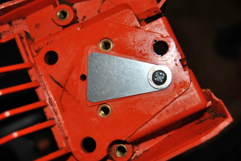

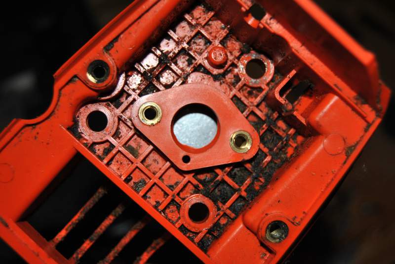

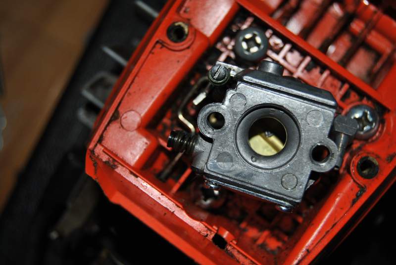

                            • Neimen steike, er det reed-ventil på skiten også!? Heftige saker Er det dei dreia delane du ventar på no då?
                              • hehe, ja ser sånn ut, ikke rart den revver raskt og ikke nøler, jepp, er igrunn det, og radien daniel er så snill å forære meg.
                                sikkler veldig på ny gasser å:P
