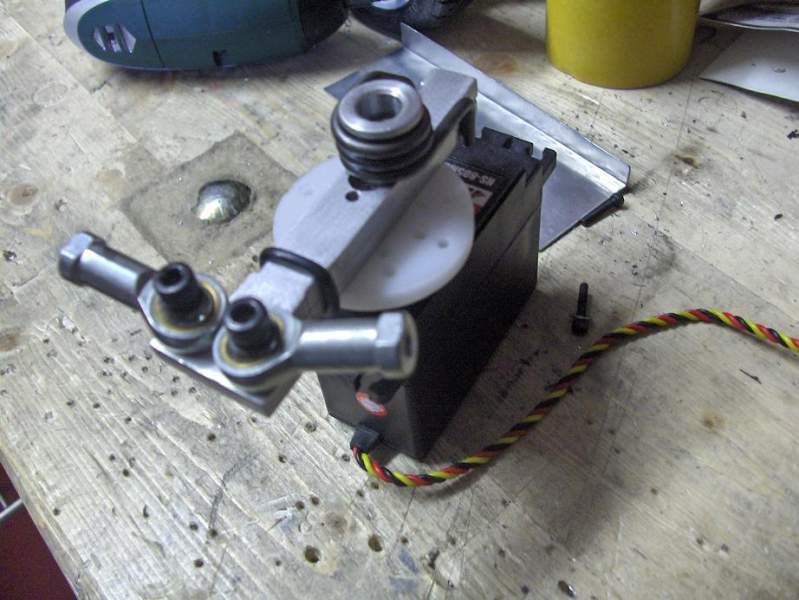

            • for å flytte ting over til doningen min igjen, den 12. har jeg et ørlite håp om å kansje få no dreide deler. foresten, når du kortet inn bikjebeina Lars, hvor tykk hylse hadde du utapå da?

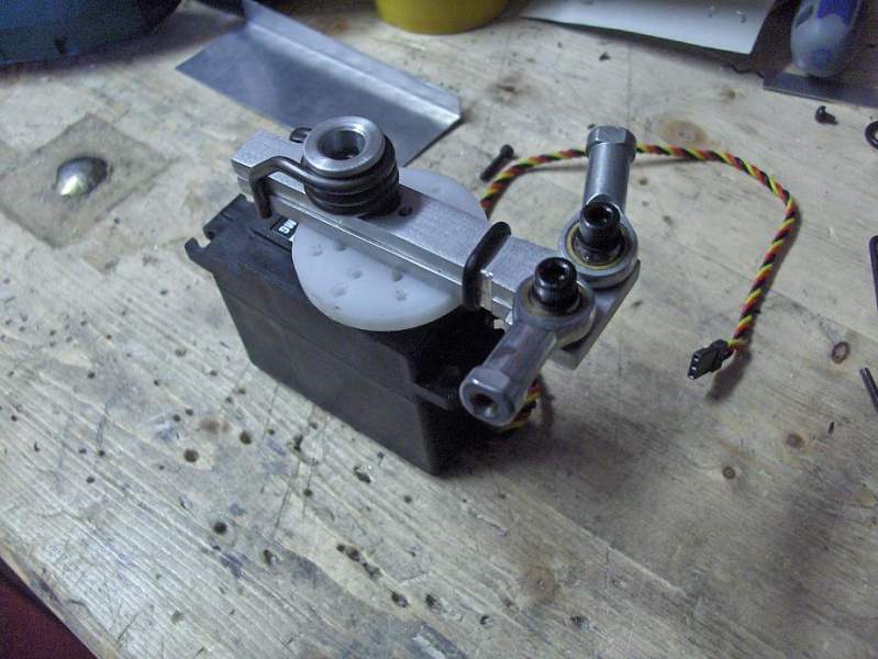

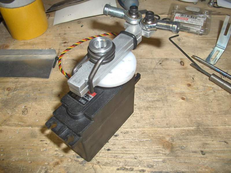

                  • Trur den var 15 mm i diameter, og ca 30 mm lang for å få litt stabilitet på den. Og på bikkjebeina filte eg to flate spor der dei var sagd over sånn at loddetinnet fylte ut der og kappilerte bedre istadenfor at dei var heilt runde. Berre for å vera sikker
                    Men viss du skal sveisa den og ikkje lodda så kan du jo bruka ett tjukkvegga røyr med rett innerdiameter og bora hol i det og sveisa rett på akslingen "gjennom" holet, ju si?
                    • Skal vel ikkje kjøpa ting usett, så her er litt bilder Pakket og klart, send meg ein pm med adressa så tar me det derfrå.
