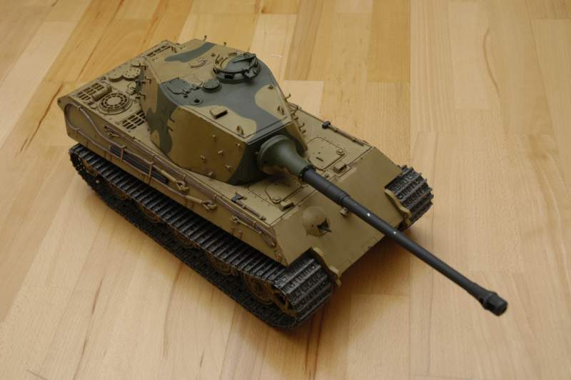

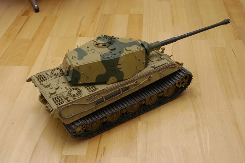

    Ja, ny tanks, ny tråd. En Tamiya King Tiger er på vei
    Nå er den ennå ikke her, desverre , ikke før om en uke grunnet treig penge overføring og postgang i Sverige. Men jeg starter 'okke som'. Så går tiden litt fortere.
    Ok. Følgende er på vei. Lower brace til girkassene og turnigy chip. Det som skal bestilles når eto får inn på lager er turret rollers og idler upgrade. Belter må nok vente litt, mulig det blir en KT til (ny i eske til en god pris) om ikke lenge som har metal belter.
    Planene var å strippe den og kanskje gjøre en 008 av den. Samme som jeg har bygget i 1/48.
    Men jeg synes den er litt barsk som den fremstår nå. Det som må fikses er eksos pipene, også har jeg lyst til å sette på noen av belte beskytterene.Forrige eier har laget belte hengere av alu og limt på turret (late war style) også har han mekket noen små saker til belte beskytterene.
    Jeg er ikke så godt bevandret på andre kosmetiske ting de siste KT hadde mot slutten av krigen hadde så pøs på med info og bilder til meg.

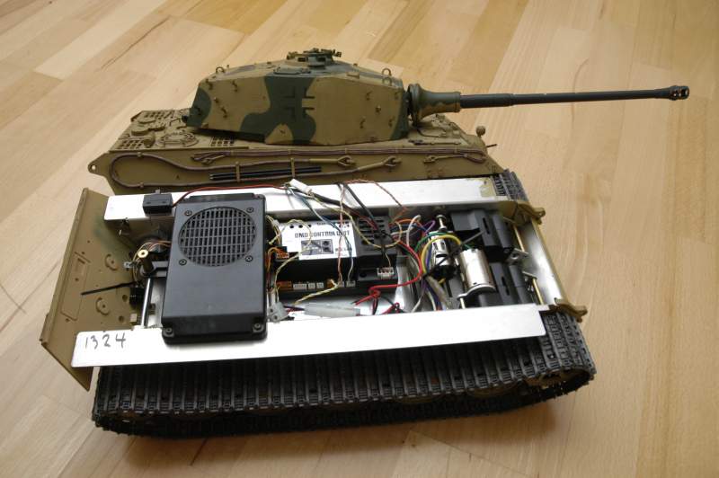

    Endringene på tidlige og sene KT's er ikke så store. Største endringen er de forskjellige utgavene av belter og sprockets. De aller siste hadde vel 18T sprockets og belter, men da hadde de også 6 ekstra beltelinker på hver side av tårnet, ikke 4 som på de eldre med 9T sprockets. Det er vel noe ekstra bekyttelse på motorgrillene på enkelte også. Personlig synes jeg denne var riktig tøff som den er jeg da og synes du burde beholde den slik som den er. Det eneste som behøver gjøres er å være den litt, men det kan jo du så da blir det plankekjøring. Ett tips for å få ekstra stivhet bak i chassi er å ta ut de fire skruene på hjørnet av høytaleren og borr igjennom skroget og sette i gjennomgangsskruer, dette stiver av det betraktelig.

                        Umulig å få tak i lengre. Du må nok kjøpe nye komplette dersom du ødelegger noe i de. Eller rettere sagt renser de to/tre drevene nærmest utgående aksling, det er den største svakheten på de.
                          hvis du skal bruke tanksen mye, aka IR battles er det nok best og oppgradere dem.
