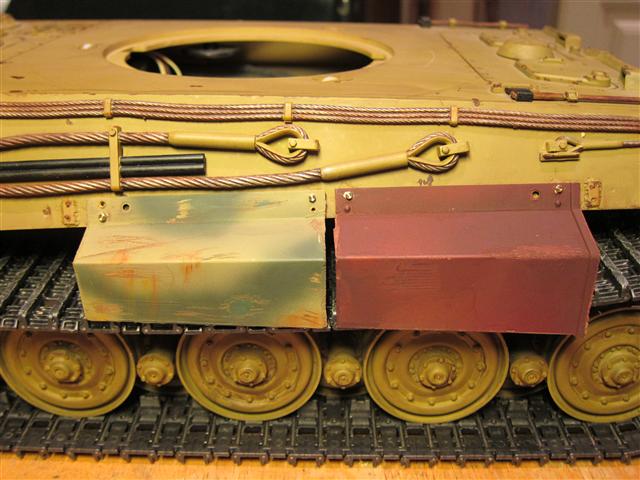

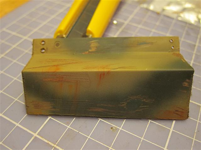

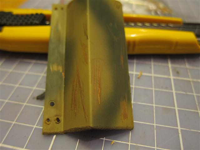

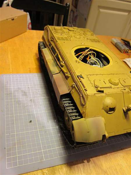

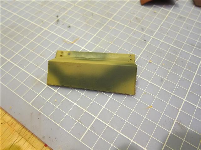

      Tilbakemelding ønskes. Prøvde meg på Hårspray teknikken, men jeg var litt slapp med grunning, og la på hull red rett på gml plast, så dark yellow og litt grønt. Vente og kjøre på med varmt vann. Men hull red slapp litt den også.
      • #63
        Så på med litt olje maling( bare en bitteliten prikk) og så terpenting på en stor flat pensel, tørke av mesteparten og dra nedover i en jevn bevegelse.
        • #64

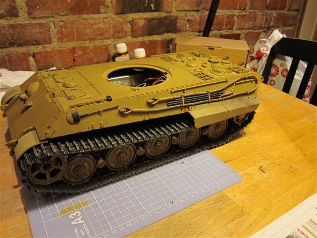

          Det der ble jo virkelig bra jo! Kjenner jeg har gjort mange feil på min KT med tanke på væring..... Kansje en opplakkering må til?
          Skal komme med bilder av PE deler i morgen, måtte lade batteriet til kameraet.
          • #65
            Neeeiida. din er jo konge (tiger, hehe)
            For å tone ned liker jeg å kjøre på med en vask. Veldig tynnet, og tøreke av med papir.
            På 1/48 min brukte jeg også mig pulver, tørt, euro dust,og ruble and dust, for å tone ned hele tanksen.
            Siste for i dag. Litt usikker på om det kanskje hadde vært tøft å hatt en kun i rød primer farge, rett fra hylla og på tanksen liksom, mens de andre var fra hist og her.

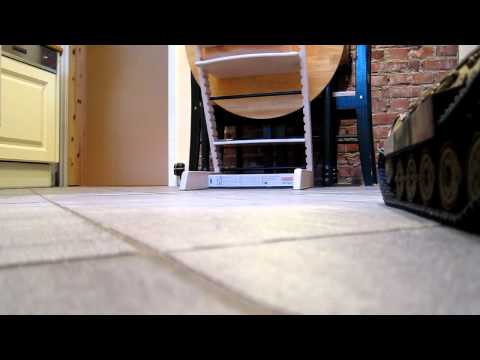

                inne test:
                Har akkurat kommet inn, kaldt men moro. Utevideo kommer snart.

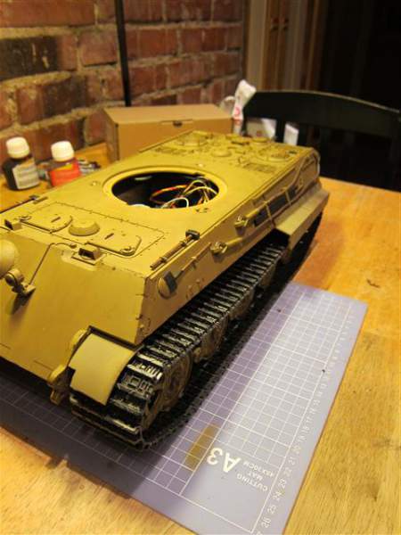

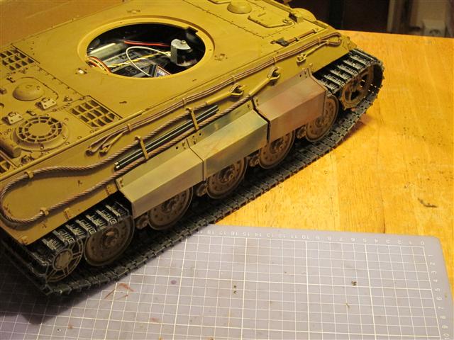

                    Ser jo veldig bra ut de delene der da. Her er noen bilder av PE settet, eller rettere sagt restene. Legger de her da det kan være av interesse for flere å se hvordan det ser ut. Må beklage at noen (eller rettere sagt nesten alle) av de har litt sølvlakk på seg. Kjerringa fant ut at de gikk å lakke lysestaker sammen med mine deler mens jeg var på jobb. Doh! Det gikk ikke særlig bra.
                    Noen av de mindre delene som er i utkanten på de forskjellige brettene følger ikke med for det tilhører kabelholdere på siden, så i prinsipp så er det kun mudguards.

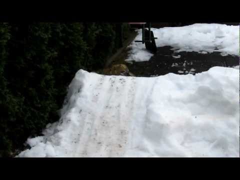

                      En liten snutt.
                      Skal ut å ralle på nabo'ns grass nå for å se hvordan den takler det.

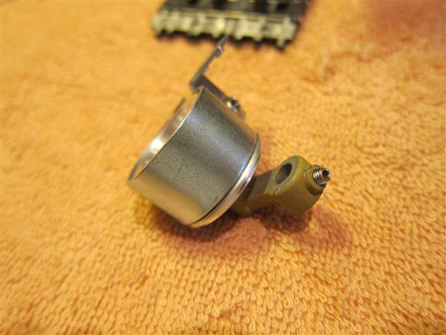

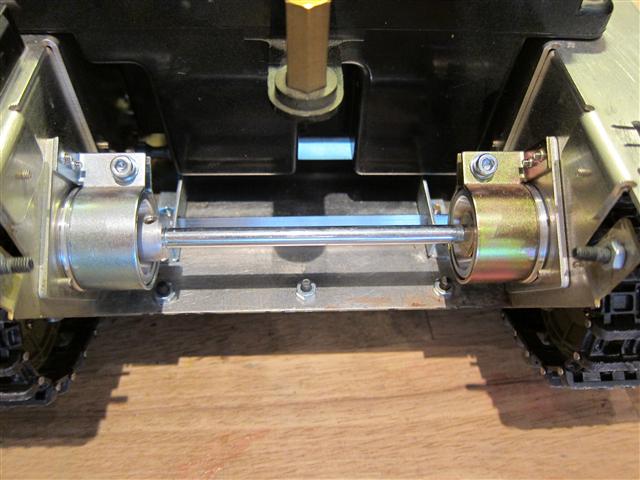

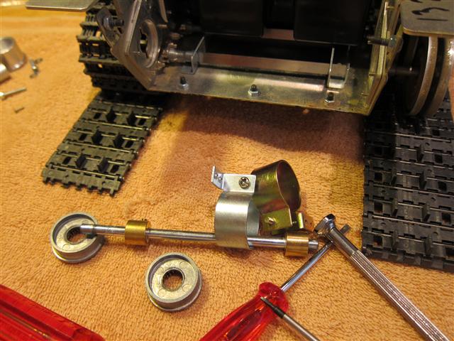

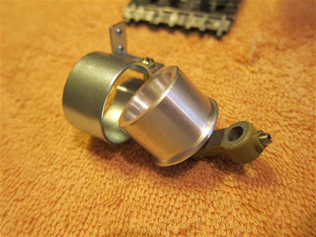

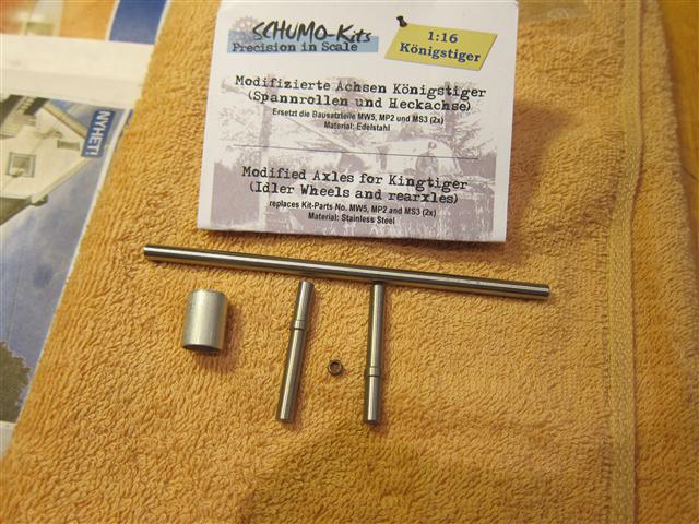

                              Nye deler dukka opp i dag. Schumo's forbedrede axel kit. Men Der var akselen bittelitt for lang, så den må slipes ned.
                              I steden for sett skrue til koppen, fulgte det med en mutter ...
                              Akslene til idler trenger å slipes ned litt , siden de sitter bom fast i idler hjuler når jeg tighter til de 3 små skruene som holder hjulet sammen.

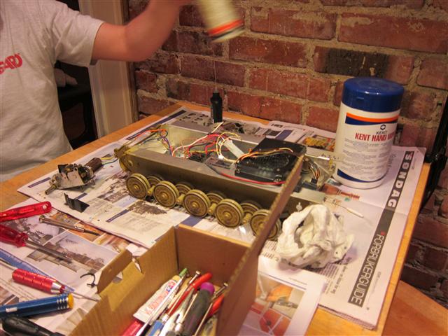

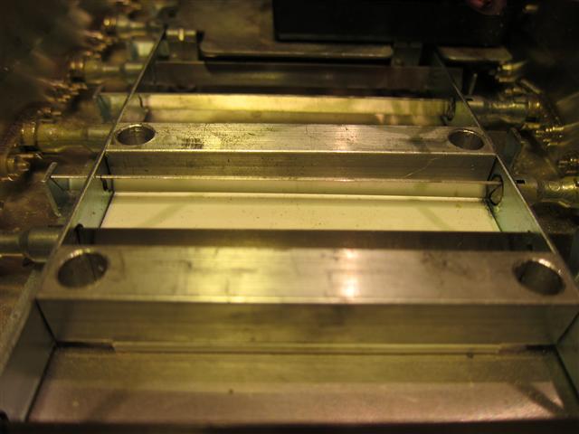

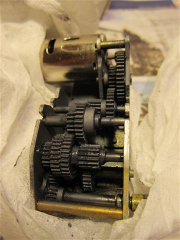

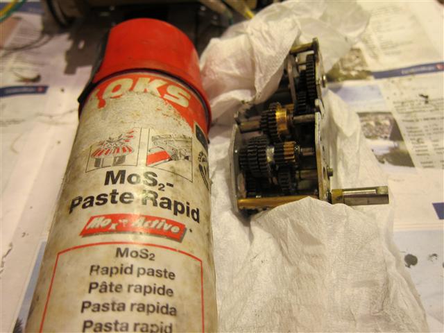

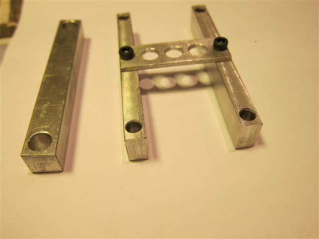

                              Så da la jeg det litt til sides, og tenkte , jeg popper opp kassene og sjekker og smører opp de, også slenger jeg på girkasse avstiverene fra ETO.
                              Men når jeg fikk skrudd ut kassene så var det faktisk en 'himelaga' brace fra forrige eier.En ganske så feit en også. Eneste jeg skal er å legge på en 'tversover' som den fra ETO har.
                              • #75
                                Du shopper jo nye deler værre enn meg jo
                                Ser jo veldig bra ut de forsterkningene for innfesting av gearkassene. Satt akkurat å funderte selv på om jeg skal ta med sånne ved neste bestilling fra ETO....
