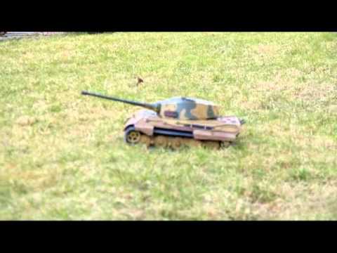

                En liten HD snutt kommer om ikke lenge.
                Litt bedre kvalitet. Husk å flikk over til HD da.
                • Kul film, ser beltene blir litt urealistisk stramme på oversiden når du kjører rett fram. Dette blir myyye bedre med metallbelter som det er litt vekt på, de vil aldri bli helt stramme på oversiden pga. vekta på de. Jeg fjernet pinion dreva på en grei måte. Tok vinkelsliperen og slipte på siden av drevet til det ble "kløyvd" så datt det nesten av av seg selv, skånsomt for motoren men selve drevet blir ødelagt da. Må vel også slipe ett flatt punkt på motorakslingen som settskruen på det nye drevet går imot.

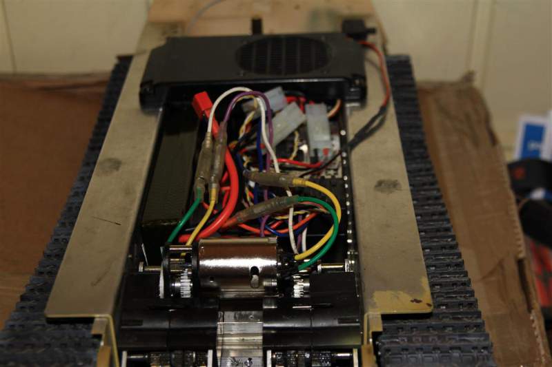

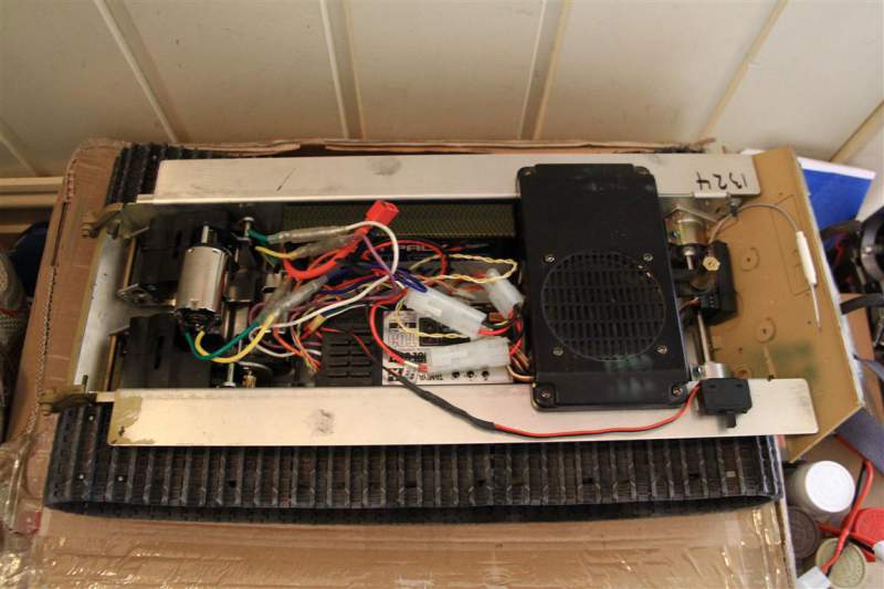

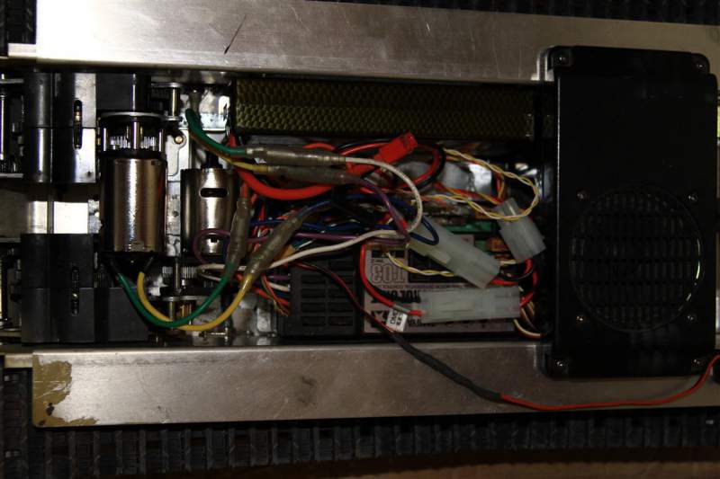

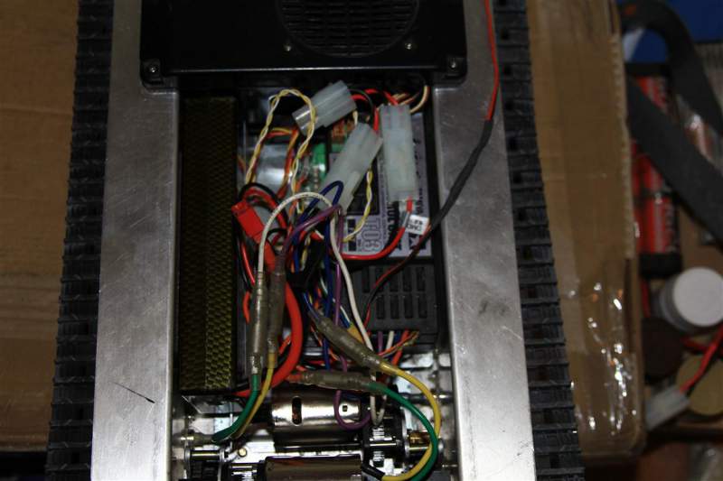

                        Ok. Et par 'what a mess bilder', men jeg gidder ikke å gjøre stor rengjøring før jeg er ferdig med å skru ting ut og inn. Hadde det ikke vært digg om det hadde vært en stor fin kontaktplate når du satt på Upper hull, eller en stor 'data' kontakt ( det tror jeg at jeg har sett noen gjøre.) som samlet alle ledningene i en kontakt.
                        Lipo hard case 5000 mha på bildet.Passer akkurat på håret.
                        • Rydde bildet kommer senere, men til slutt i dag, en liten 'pose'. Snakkas.

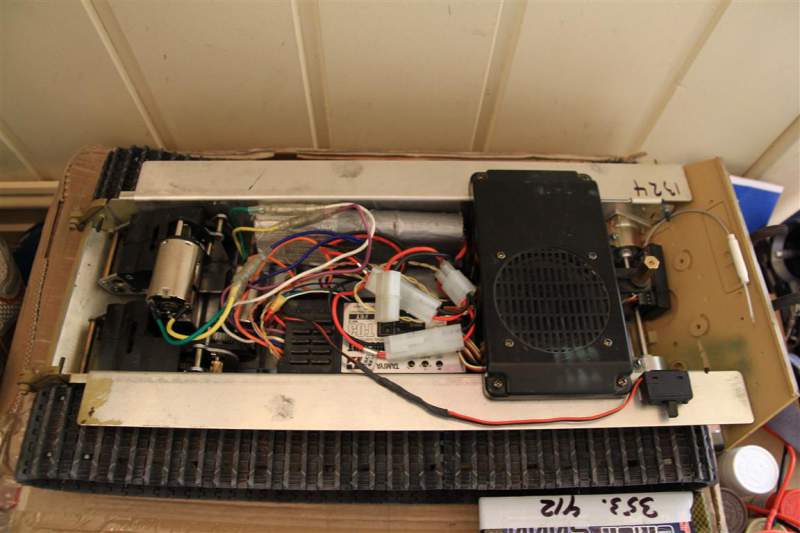

                          • Ser sånn ut inni min også. Irriterer meg litt, men som du sier så kan det sikkert fikses med en D-sub PC kontakt. Har bare ikke irritert meg nok til å gjøre noe med det Har kontakter liggende klare allerede. På det viset så hadde jeg kunnet flytte av/på bryter til luke bak på tårnet så jeg slipper å åpne den hver gang. Men jeg har iallefall lagd en liten plate av styrene som er bøyd ned for å dekke til drevene.
                            • Bedre å bruke 3.5mm bullett conectorer til motor.
                              Tamiyapluggene er altfor store, der går det også med 3.5mm bullet connectorer.
                              Korte ned litt på ledninger og ting blir vesentlig bedre.
                                Motorledningene la jeg i en fin "bundle" og stripset de sammen ut av veien. Kan ikke korte ned så mye på ledningene til tårnet, da blir det nærmest umulig å få de nedpå DMD/MF uniten for lokket må være halveis av for å få knotet de på plass. Ifølge manualen så skal selve upperhull monteres uten tårn, for så å sette på tårn med ledninger etterpå. Jeg har ikke små nette japanske hender som får til det langt neddi det forholdsvis lille hullet. Så ja det er litt knotete.
