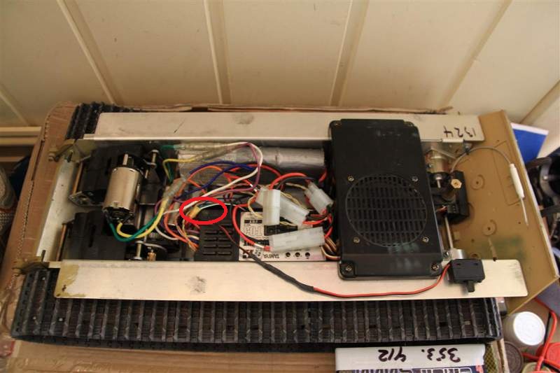

  • Skal bytte ut tamiya pluggene etter hvert ja, har en del forskjellige kontakter fra rc båten liggende. Til nå har jeg rett og slett ikke giddi i plugga inn tårnet når jeg kjører, har vært mest testing og småturer, så det bare setter jeg på. Men jeg laget en kobling ala den som er til turret motoren, slik at det er lettere å koble til den ene fra tårnet som må helt ned på dmd uniten. skjønner ikke at det ikke har laget slik at alle ledningene har kontakt, så du slipper akkurat det at du må knote for å få plugga noen helt ned til dmd uniten. Brukte bare en 3c balanserings kontakt til lipoladeren. man kan så vidt se den på bildet.

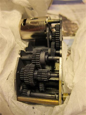

    • Folkens, hvordan tar dere vare på girkassene deres? Siden jeg er 3 eier ( nå kjørte jo forrige eier kun inne) Men jeg vil prøve å ta vare på kassene så lenge så mulig.
      Jeg har kun renset de lett og smurt inn med litt tamiya fett, og litt OKS som jeg har igjen etter 1/10 touring dagene( brukte det i diffene)
      Nå er det litt slerk i de nederste lagrene på utgående axel, bør vel kanskje ta en titt på det snart.
      • Jeg bruker Castrol Anti corrosion Grease (smøring) til utenbordsmotorer.
        Tåler høy temperatur, takler saltvann og smører. Helt gull.
        Du skal sikkert ikke kjøre i det våte, men jeg bruker samme gugga på alt som går såpass sakte som dette gjør.
        Samt at lagre byttes ut når det begynner å bli slark.
        • Smøring for Tank Gir/drev..
          På plast/nylon gir bruker jeg Labelle 106 PTFE med teflon (Snill mot all plast)
          På stål bruker jeg Chevron Multifak EP eller Starplex bearing greece.
          Mvh
          P
          • Jeg bruker CRC's vannfaste bearing grease. Passe tykt så det ikke spruter overalt.

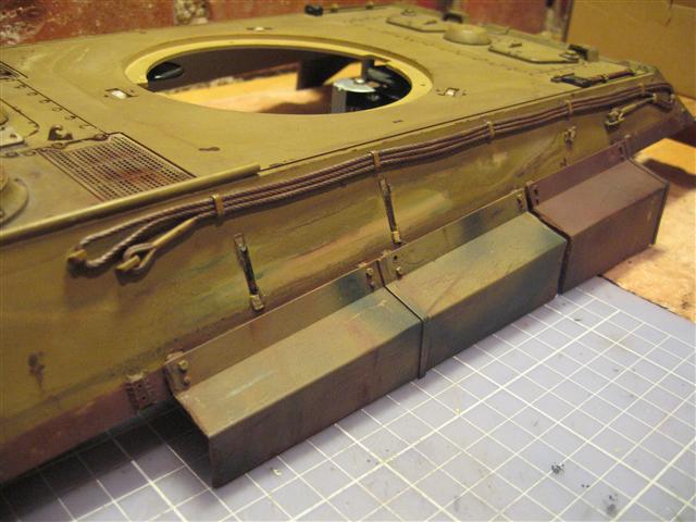

            • Lite snacks som har blitt gjort den siste tiden. Kun kjørt litt for å se om girkassa holder i hopes, og det gjør den.
              I dag var en skikkelig inne dag, så jeg starta litt med å fjerne plastik staffeliet på siden, passer liksom ikke inn med friske kabler på sidene når resten av tanksen ser så sliten ut. Men så kvella drillen. Gode gamle dewalten, børstene var utslitt stakkar, så da får vi heller dra noen runder i world of tanks med Løwen.
              Men et par bilder slenger jeg med .

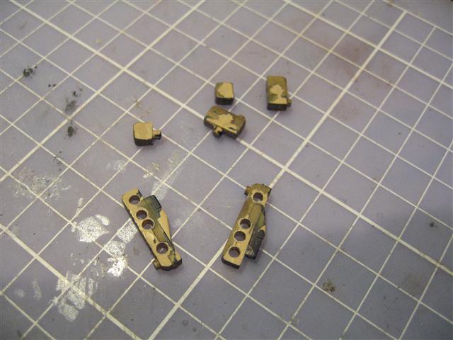

                    Jeg begynte på min PKIII ..
                    -Fjernet gammel antenne kobling og tettet hul med Tamiya putty.
                    -Boret og passet til folde antenne og laget en seng til den ut av Narvesen pinner som man rører i kaffen'
                    -Moddet motor ventene på siden med nye etched parts..
                    så det er i gang..

                      Du må få laget en tråd boss, så alle kan se bildene dine. Er ikke mange av oss tanks folka så kjør på med bygge tråd og bilder kompis.

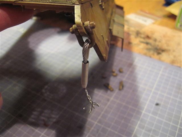

                      • Er ikke uvanlig med frisk wire på selv en kampherda tanks, da dette var noe de var svært avhengig av og ble byttet ut straks det var nødvendig.
                        • Originally posted by Samen View Post
                          Tada..

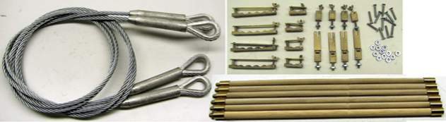

                            • Ingen som har peiling på om kan få et slikt sett til 1/16 ? Evnt bare holderene ?
                              • Er det ikke det bl.a ETO selger da?
