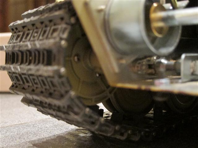

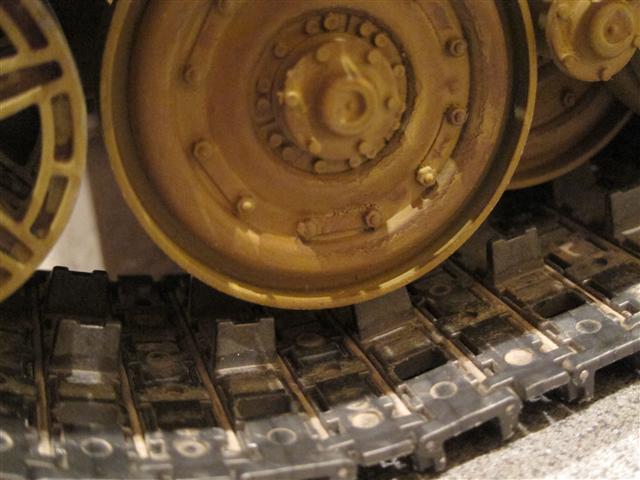

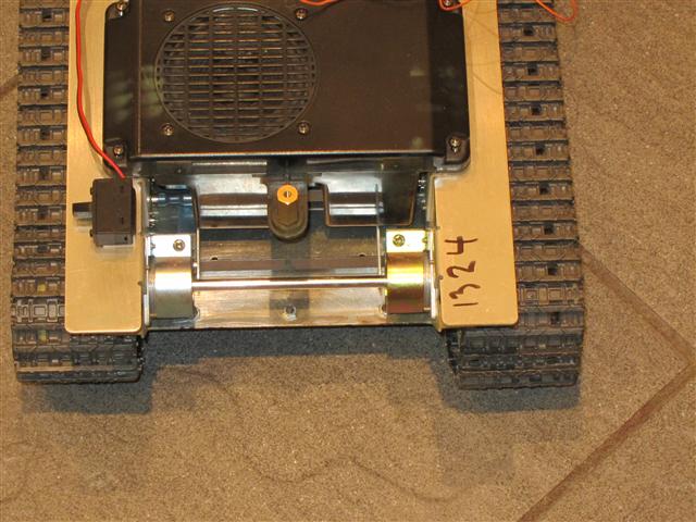

      danke, tuttler rundt på kjøkken gulvet nå, fiksa oppsettet , har alt av gass sving på V og resten er på H stikke. så litt her:

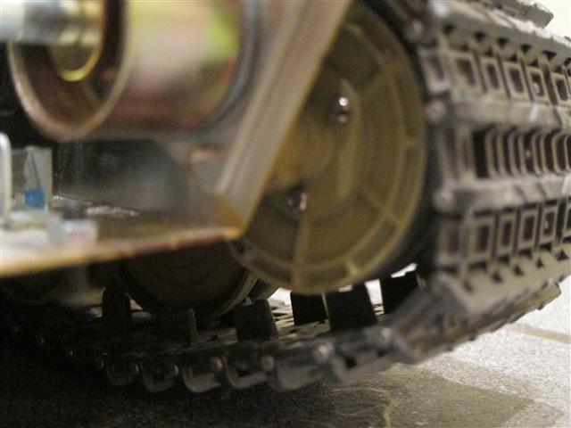

      må sette sammen resten her nå og fikse beltene, det ene beltet lugger rundt idler hjulet, skal ta det av og sjekker linkene.

          jepp, bare jeg får fiksa luggen på beltet og recoil til å virke, den er død akkurat nå.

              Tror det. Ser mer på det i morgen. Da skal idler'ene opp også, Den ene siden sægger litt, som gjør at belte lugger.

                    Hmmm. Er ikke bøyd armen til idlerhjul da? Eller akslingen som går mellom idlerhjulene.
                    Ett tips er å kjøpe ett stykke 5mm pianotråd og lage en lengre aksling som går helt ut i idler armene, det motvirker saggingen du snakker om og gjør det hele mer kompakt. Axels-modellbau selger lengre aksling, men er like greit å lage selv. Myyyye billigere og morsommere.

                        er pinnene i beltet ok?
                        ellers ville jeg tatt av beltet og sett om alt var på linje ihvertfall.
                        • #42
                          de føltes bra ut ja.

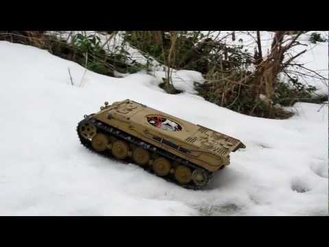

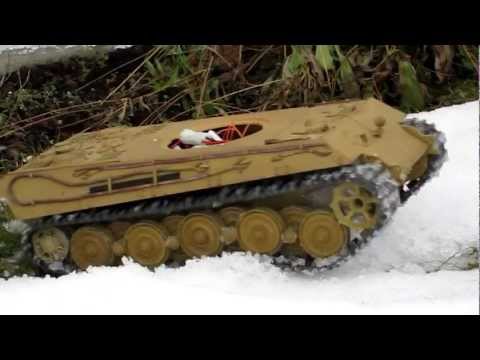

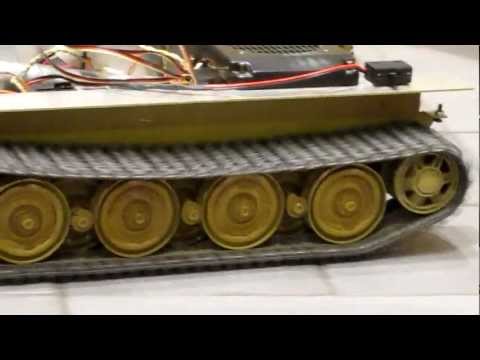

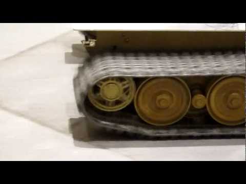

                            et par snutter fra i dag.
                            • #44
                              og en til
                              • #45
                                "it`s alive"
