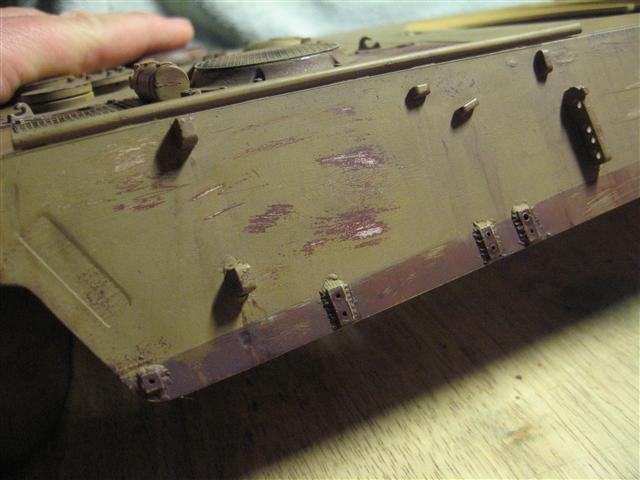

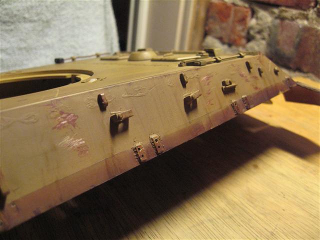

          bilder sier mer en mange dårlige ord. (hmm de ble litt i feil rekkefølge, men pytt sann)
          • ser jo ut som i den har vært i krigen jo
            • Ser knall bra ut.

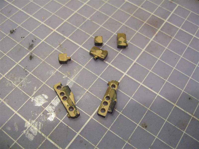

              • Danke folkens . Det eneste er at mid epoxy ikke holder, delene detter av igjen, dohhh..
                • hva med superlim fra clasern??
                  pusse bort maling fra der du skal lime så du får max kontakt i tillegg kansje?
                  • Har pusse mer på baksiden og kontaktflaten og brukt et godt super lim. Skal la det kose seg til i morgen kveld så ser vi om det klart for grunning og en ny lakk runde.
                    • Smelt styrene med aceton og påfør.
                      Eller brukt lim som er litt seinttørkende, slik at det ikke blir sprøtt.
                      Det med å pusse vil jo uansett hjelpe da, siden lakk ikke er det beste å lime.
                      • Hei Mekkern..
                        Prøv superlim 'GEL' fra Tamiya. Holder masse. Jeg bruker den til stasj som skal på tanks da den er lett å få av skulle jeg bytte om på ting.. Lager ikke etsende merker heller.
                        • Å lime direkte på lakk går ikke. Man må lime med noe som "smelter" plasten. Går å lime med tynner også uten problemer.
                          • Riktig.. lime direkte på maling er ikke det beste.. spesielt hvis man har malt på feks resin.
                            Men jeg bruker ofte ren trichlorethylene som jeg påfører med liten pensel.
                            Jeg kjøpte noen desiliter en del år siden men tror du kan kjøpe det på apoteket?
                            Du får et rart blikk fra dem hvis du spør tror jeg..

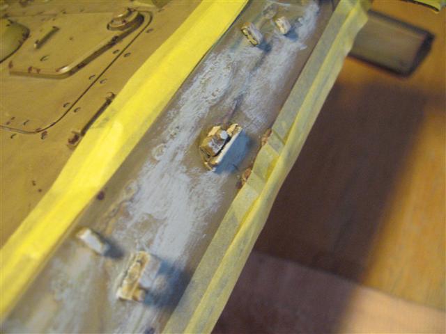

                            • heavy stuff Jeg hadde hobbysport sin mid epoxy, men den gjorde ikke helt susen. Så jeg pusse det ned (igjen, seff hadde jeg gjort det første gangen også ) og limte det med ZAP gap filling (bonds on oily surfaces folkens )
                              Skal se om jeg finner noe jeg kan lage 'Weld lines' etterpå i kveld , ellers går den rett i lakkboksen. Er en backyard basher og ikke en shelf queen.

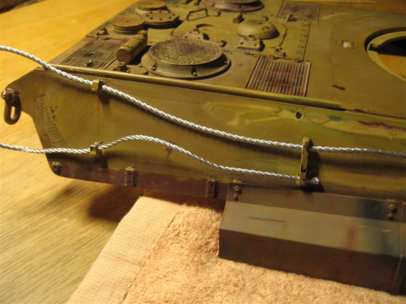

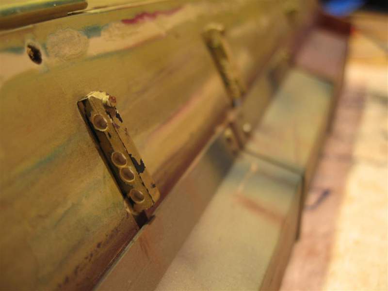

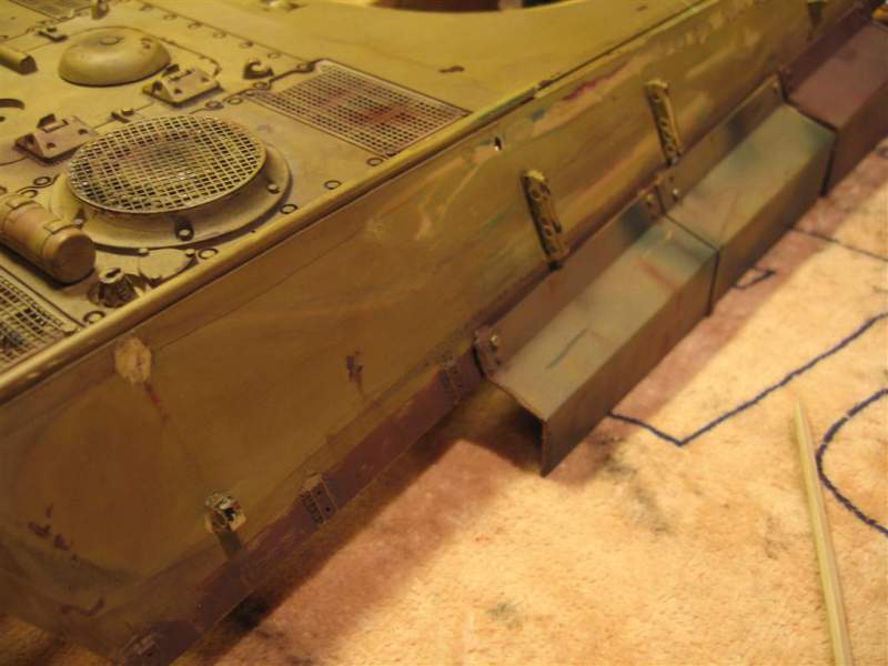

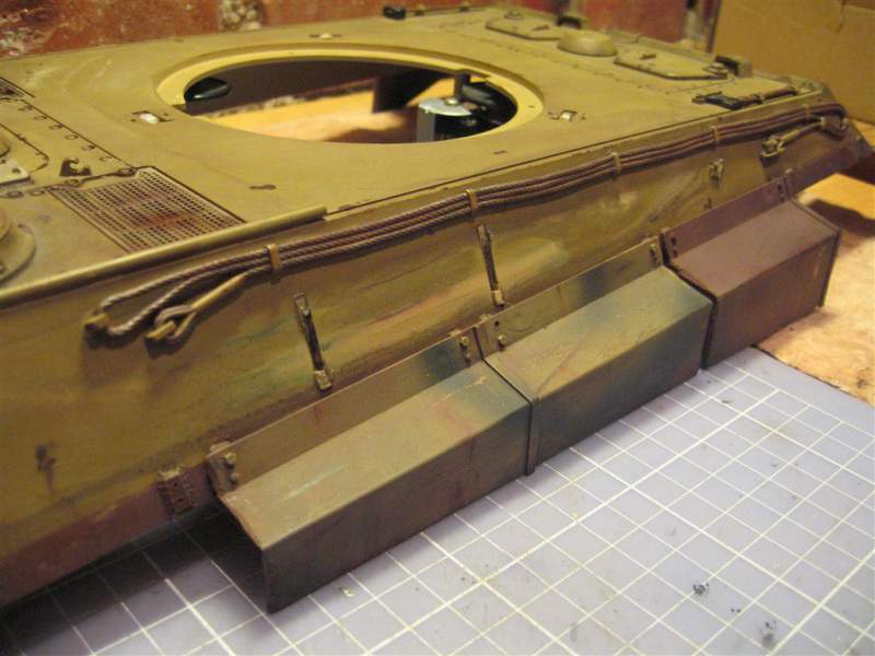

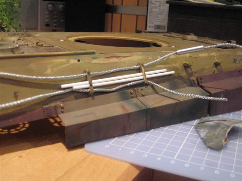

                              • Noen bilder fra Mekker'n
                                Litt mr surfacer, grunning , et par lag med xf59+xg60 mixa med litt flat brown og et par lag med MIG dark wash + AK streaking grime så var vi der tenker jeg.
