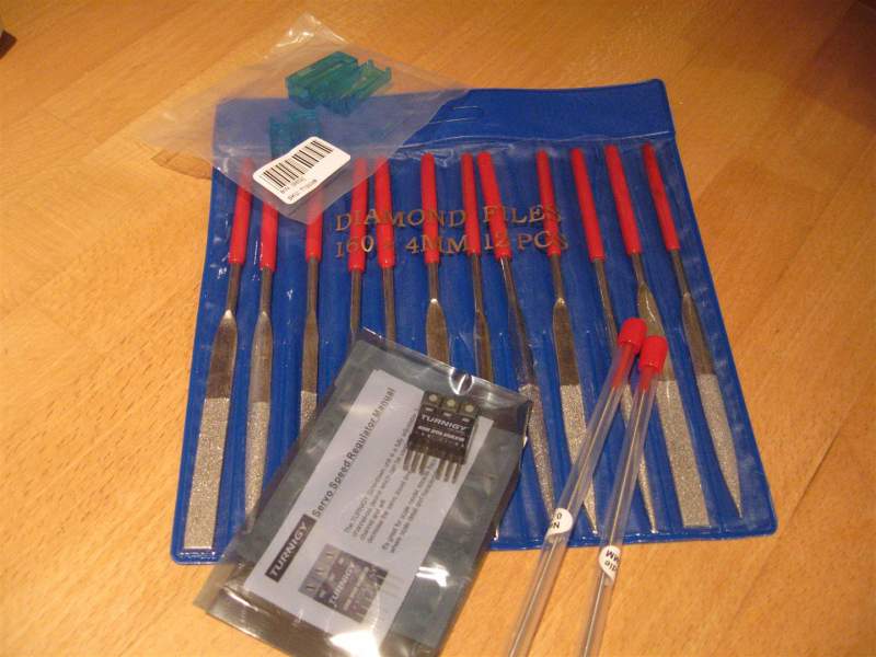

              dagens fangst i postkassa

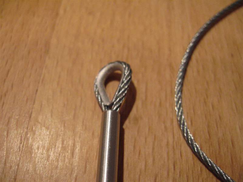

                Fæn som du kjøper da
                  Neida. bare småting fra hist og pist. Krona er jo så sterk om dagen. Men prisen på tow cable holder var litt mer en jeg ventet..

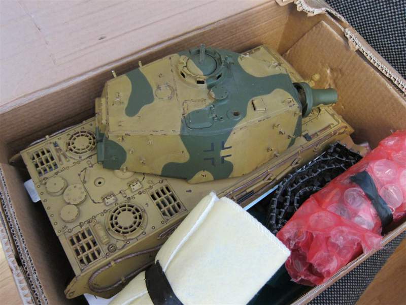

                    It's here..
                      Jaggu på tide.

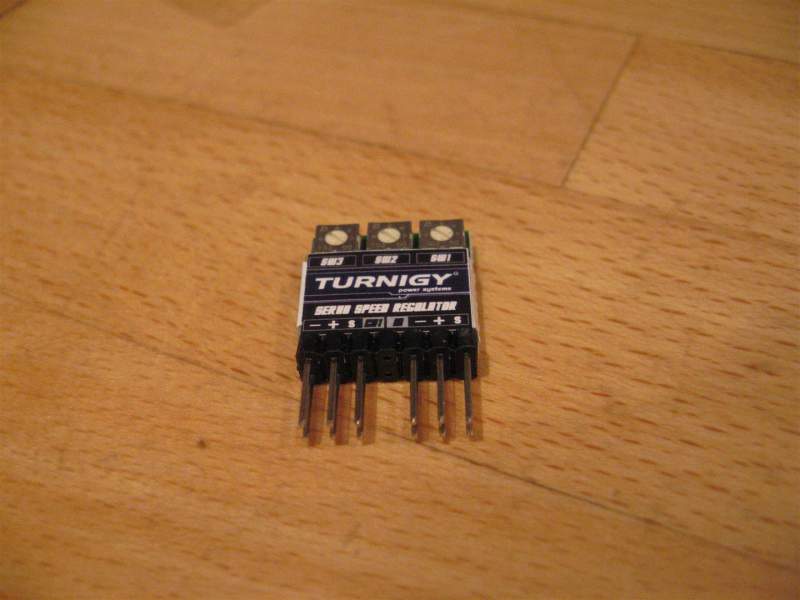

                              sliter pitte litt med oppsett av dm uniten, noen korte guides/tips dere har ?

                                Kan dessverre ikke hjelpe deg med oppsettet, da jeg ikke har gjort det før.
                                Men kanskje du hadde fått litt hjelp hvis du hadde beskrevet hva som er feil?
