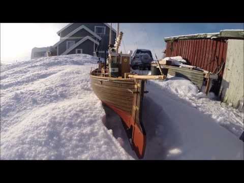

        • I det fine været i dag har jeg fått testet båten utendørs (i snøen), ikke helt riktige omgivelser, men jeg fikk testet kameraene og kofferten. Det var litt flimring på bildene. Det viste seg å være 2.4 GHz Futaba senderen i kofferten som forstyrret 5.8 GHz FPV mottakeren. Det ser ut som jeg må flytte antennen til Futaba senderen. Ellers var testen OK. Jeg skal ha et 3. kamera på fordekket, men venter på noen '180 graders servoer' fra HK.

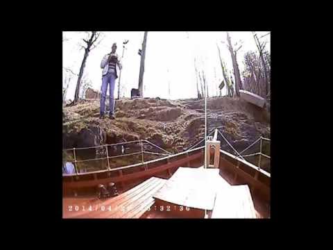

                    • Nå er det rett før sjøsetting. Har fått plasert det 3. kameraet foran på båten. Bør kanskje beskytte det litt mot vann, men det overlever vel en test en stille dag. På kameraet har jeg montert en 2.8mm linse for litt vidvinkelsyn. Da er det bare å komme seg ut med båt og koffert ...

                      • En video fra seilingen på Semsvannet i dag:
