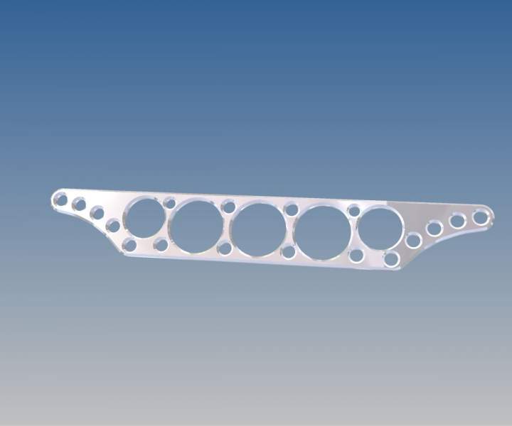

                        Har lagd nytt dempertårn bak.. Fordi jeg hadde dødtid på jobben.
                        Tegninger for dempertårn bak til TL-01 som PDF: Demperfeste.pdf
                        Om du skal være nøye bør man gå ned til 2.9mm hull. Xray sine skruer er under mål.
                        Jepp jeg bruker maskin skruer på nesten hele bilen nå. Funker fint.
                        Dempertårnet gjorde opphenget sykt mye diggere. Tror det kan hjelpe bra på for å få skikk på bilen.
                        Den ble ikke så vakker da men.. Litt ute av form på tilvirkning.

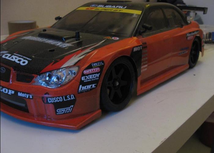

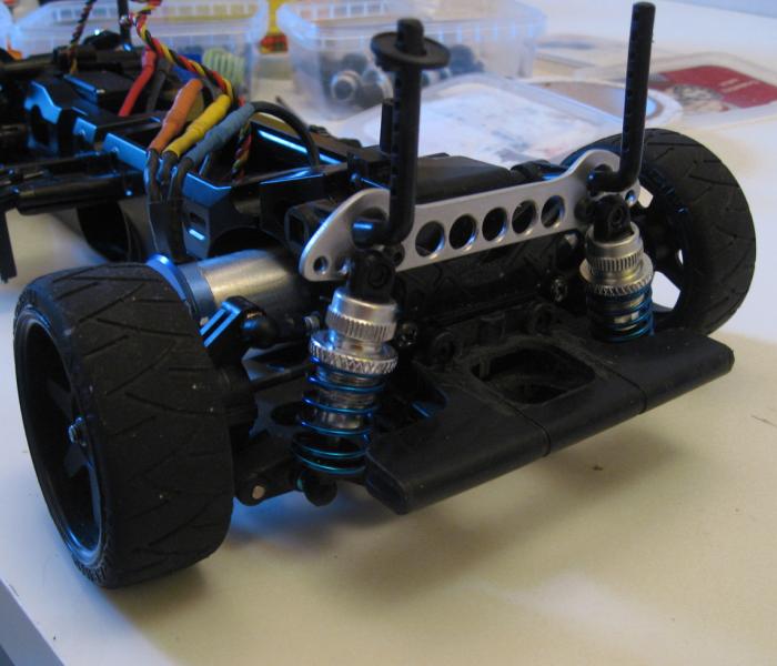

                          • Bilder av dempertårnet og Subaru karosseriet. (bra lakk jobb av Retteråsen)
Name:	TL-01 Demperfeste low res.JPG
ID:	773664Click image for larger version
Name:	TL-01 Subaru kaross low res.JPG
ID:	773665Click image for larger version

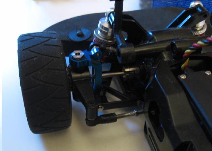

Name:	TL-01 front low res.JPG
                            Jepp... Det er yeah racing dempere med xray top del.
                            Yeah racing dempere virker som om man må kjøre inn litt. De virker lettere nå en når de var nye.
                            Som dere ser så er den en del nye deler.. Blir spennende å se om den får traction roll pga den høye servoen.
                            Har forsatt det gamle chassiet i såfall.
                            Chassiet kosta 150kr tror jeg. for å få vektfordelingen riktig er servofestene kortet ned så servoen er litt til venstre.
                            Innenfor servoen er det også 20gram bly.
                            ᕦ(ò_óˇ)ᕤ
