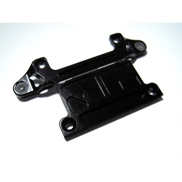

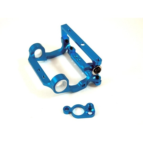

    945 Motorfeste. Lettvekt, mulighet for både disk og sidedemperoppsett, justerbar akselavstand 94 - 95 - 97 - 98.

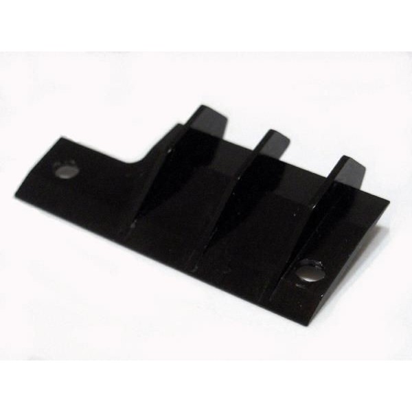

    Diffusor. Stabiliserer bilen i fullfart, og ikke minst gjør det enklere å legge ballast for å balansere ut bakenden. Mer om dette senere.

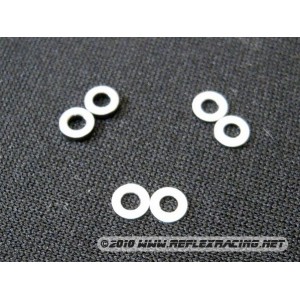

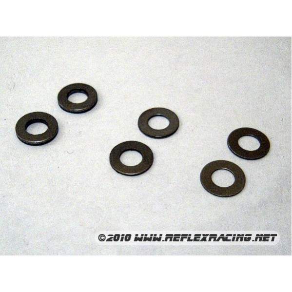

    Shims til å justere høyden på demperplate. Fint når man må justere vinkelen på sidedempere. Mer om dette senere.

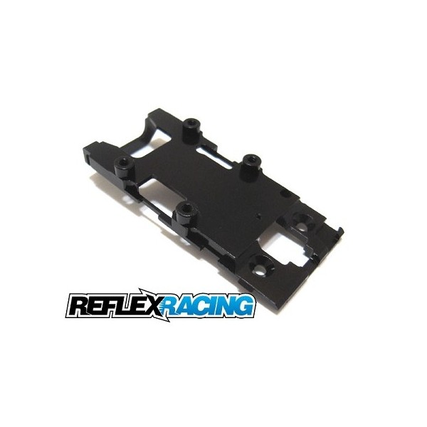

    Chassisplate i alu. Gir et mer stabilt feste for dempere, og ikke minst bidrar til varmeavledning.

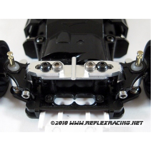

    Justerbar bærebru. Enkelt å justere camber og caster. Et must for å få korrekt geometri.

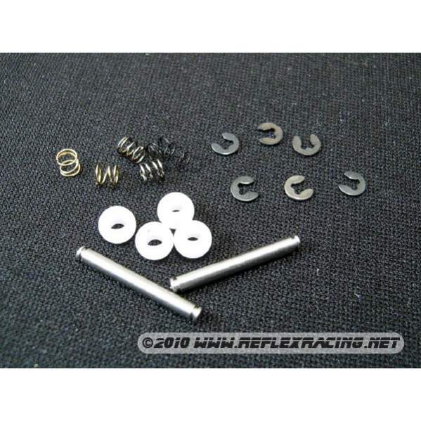

    Lavprofil kingpins med fjærer i bunnen ala 1/12 skala. Åpner for flere karosserivalg, og er for meg det mest lettkjørte alternativet.

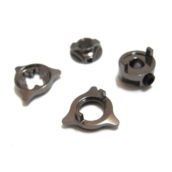

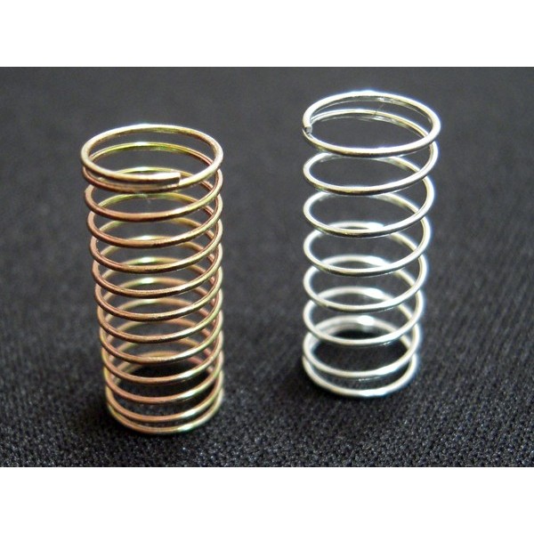

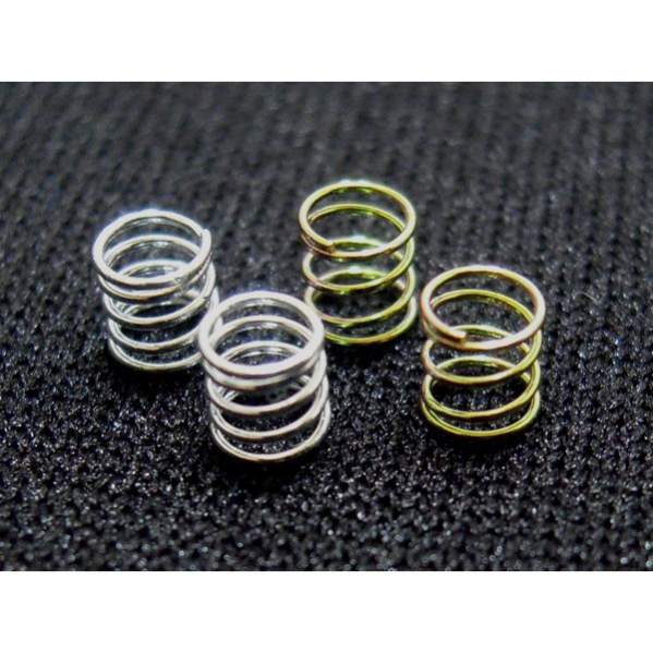

    Ekstra myke fjærer til forstillingen. Av fjærene som følger med settet over så er egentlig sølv det eneste alternativt. Disse gir deg to alternativer imellom sort og sølv fra kittet.

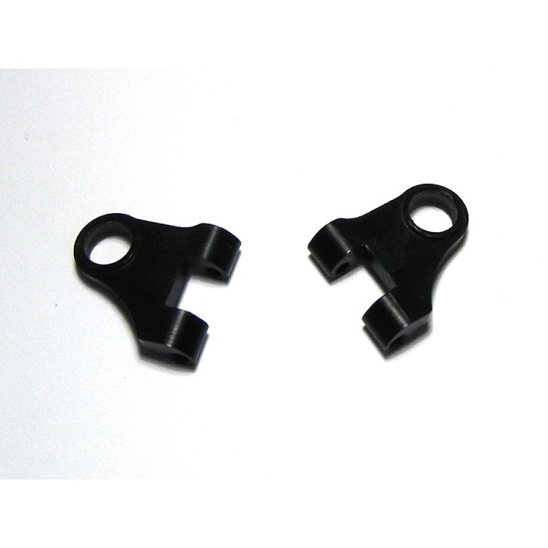

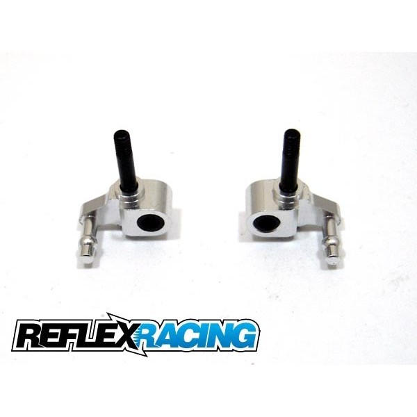

    Lavprofil knucker. Fler justeringsmuligheter. Geometri er viktig. Insertsa har litt slark, men som man sier "over there" Slop is good. Neida. Her skal det lages presis bil, og da blir innsatsene skiftet ut. Mer om dette senere.

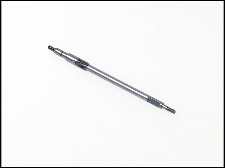

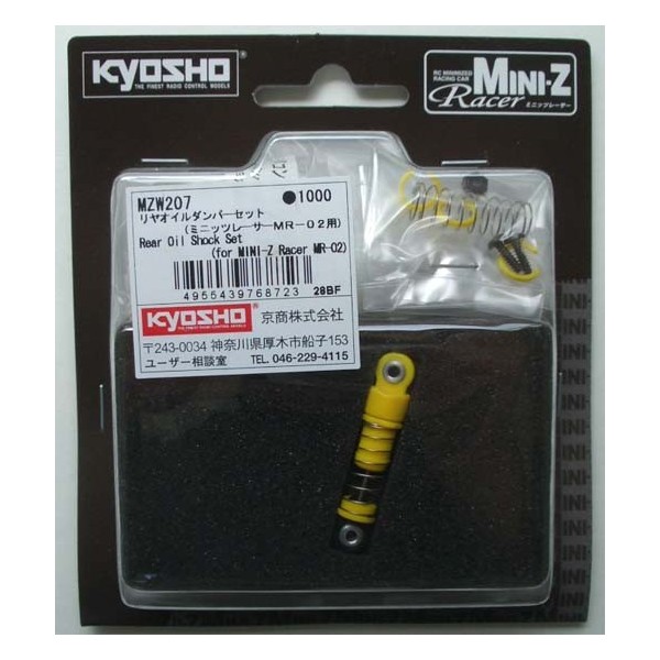

    Kyosho's eminente oljedemper. Sett inn o-ringer og pakning med green slime, så blir den til og med lekkasjefri.

    Fjærer til oljedemperen. Akkurat passe myke. Perfekt kombinasjon for vippeplate eller myke FRP T-plater.

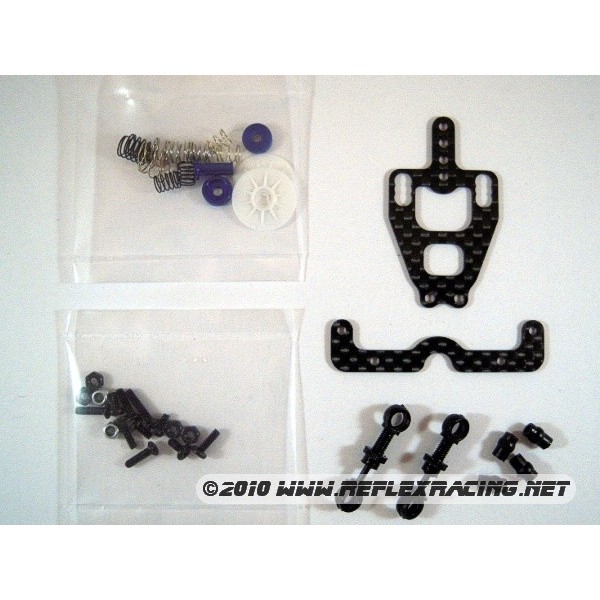

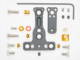

    QteQ 4 ball connect T-plate, populært kalt vippeplate. Samme konsept er å finne på enkelte av Corally's 1/12 biler. Gir en helt motstandsløs T-plate, men mulighet for å stramme opp med en enkel justeringsskrue med o-ring. Har i tillegg tweakjustering. Et utrolig gjennomtenkt produkt.
Name:	QT-101101-GD A 265x198.JPG

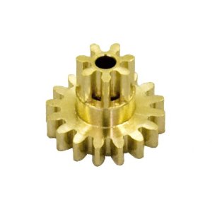

    4de servodrev i messing. Årsaken er at jeg hater å bytte drev i servoen...

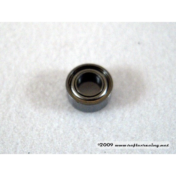

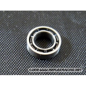

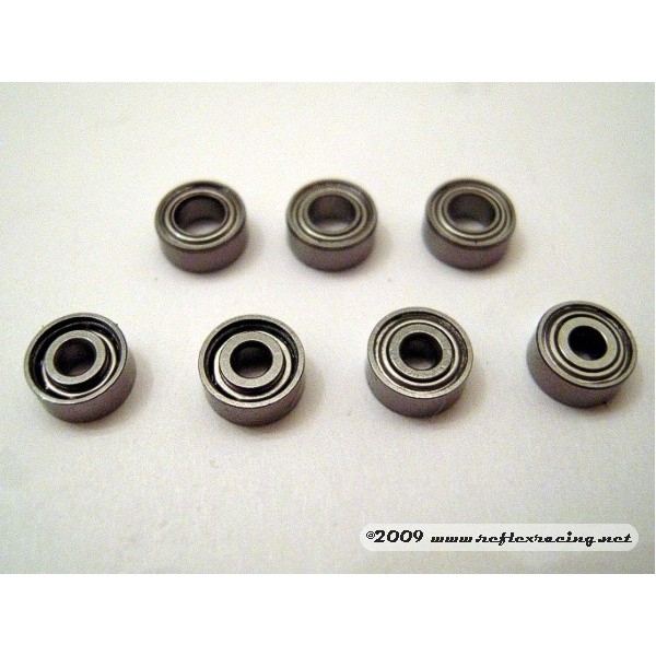

    Kulelager. Her kjører jeg standard lager av god kvalitet. Abec 5 med stålkuler. Billig og bra nok.

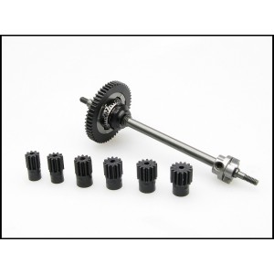

      PN drevdiff. Et fantastisk produkt. Lett vekt, justerbar og ser bare tøff ut.

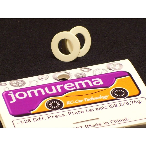

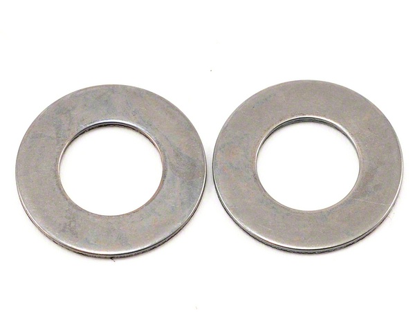

      Trykkplater. Skal forsøke med med keramiske trykkplater. Disse er vriene å få til å bli holdbare på en mod bil, men for en stockbil hvor man kan kjøre uten noe slipp har jeg en viss tro på at de kan funke. Lette er de ihvertfall. Om disse feiler blir det kyoshos gode gamle.
ID:	778641 Click image for larger version

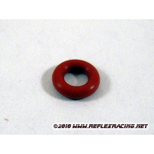

      O ring. Her må det velges gummi av beste kvalitet. Kyosho, RR og i det siste PN har de samme o-ringene.

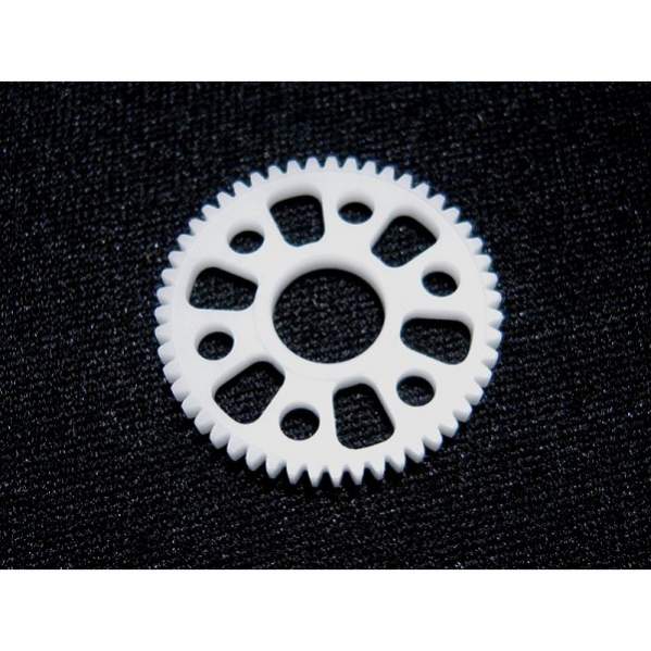

      Spur. Velger meg 51T lettvekts spur. 51T er valgt for å kunne gire hardere. Stockmotoren snurrer jo saktere enn en mod motor, og da trenger man høyere utveksling.

                  Vippeplata funker fint med dds ja. Kan spenne den med o-ring justeringa til å oppføre seg mer som en vanlig t-plate.
