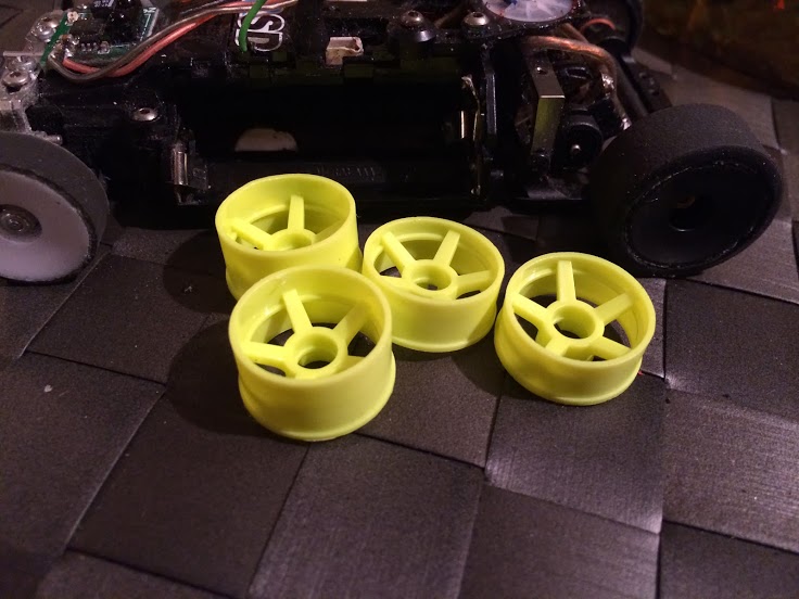

                          • Teste nye felger da.
                            Runde, lette og gule.
                            Tror disse kan bli en ny favoritt, men usikker på hvor mye de tåler.
                            5 eika til Stock for vektas skyld, og 16 eiker til mod så de kanskje kan tåle litt mer juling.
                            • Veldig gule. 5 eika bakfelger veier 0,8 gram hver, og framfelger 0,75 gram (5 eika 1 offset veid) De er maskinerte så de er runde og presise mht lager etc.
                              Ganske mye flex i dem i forhold til delrin diskfelgene.
                              • De 5eika så fete ut.
                                Er det noen grunn til at de skal tåle mer enn de gamle superlette delrin-felgene?
                                jeg er hypp på ett sett til stock hvertfall...
