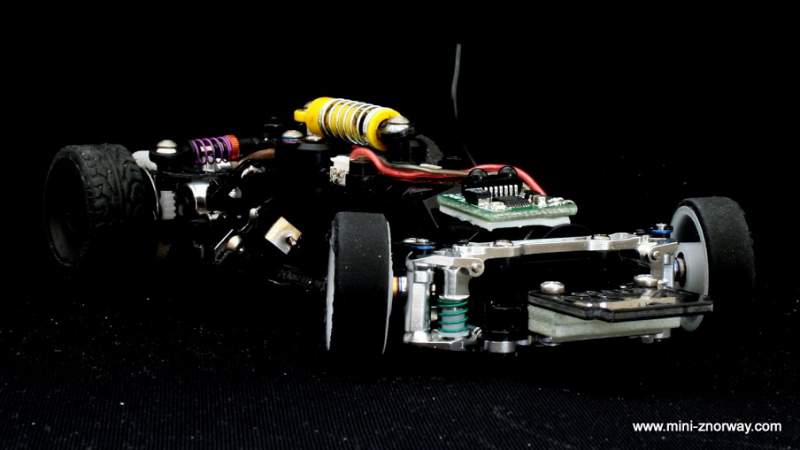

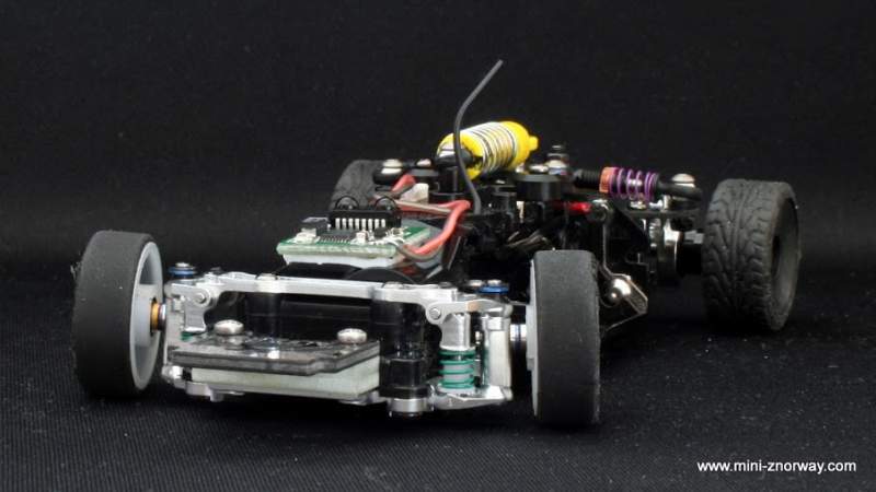

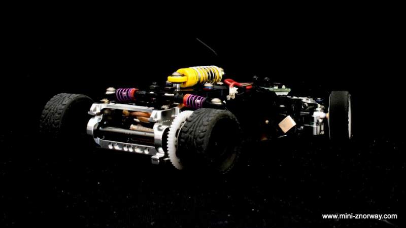

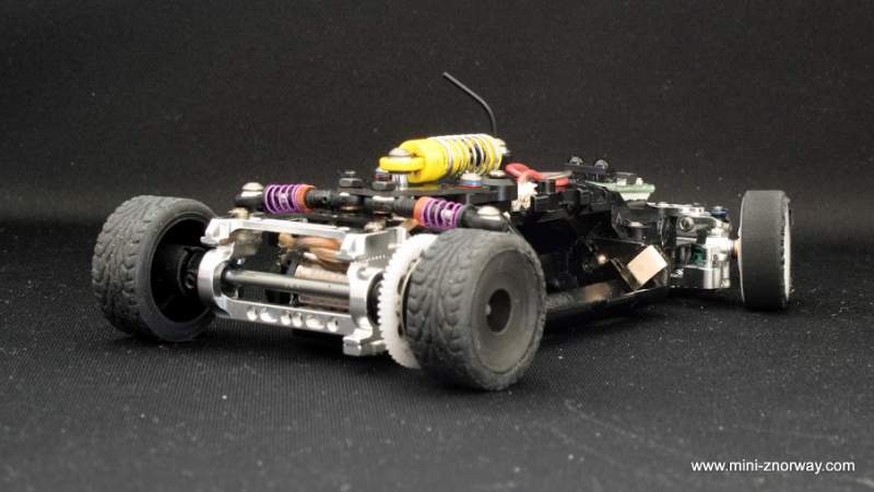

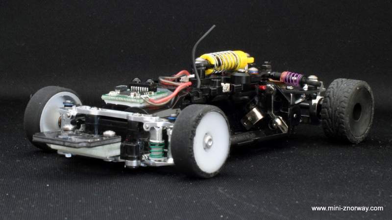

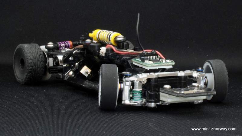

            Ferdig bygget. Nå gjenstår det å teste. Spennende å se hvordan dette funker.
            PN Dobbel a-arm/ Grønne fjærer
            PN 1 grader nedre bærearm.
            PN hubsett med offsetjustering
            PN Sidedempere/ 15000WT fett/ lilla fjærer
            K Oljedemper/ 500 cst/ RR hard fjær
            RR DPS base
            RR diff/ PN alu aksel
            PN multi motorfeste
            RR Alu topp
            QteQ 4 ball T-plate
            K messing servodrev

                        Etter 5 min fikling så funka bilen. Kun små endringer på preload som skulle til i forhold til utgangspunktet. Det er et potensiale i dette her, men jeg er fortsatt usikker på hva jeg trives best med.
