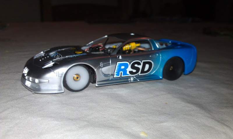

                • #53
                  Stock karosseri. C5R var favoritten på slutten av MR-01 tiden, så det blir spennende å se om den fortsatt funker...

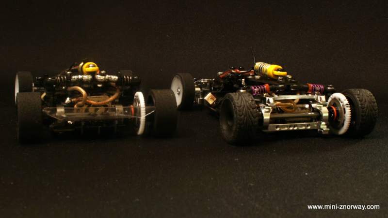

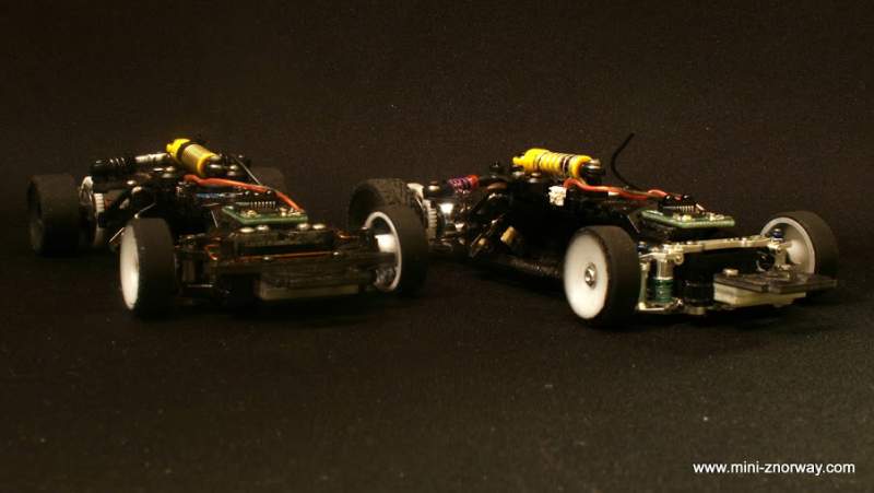

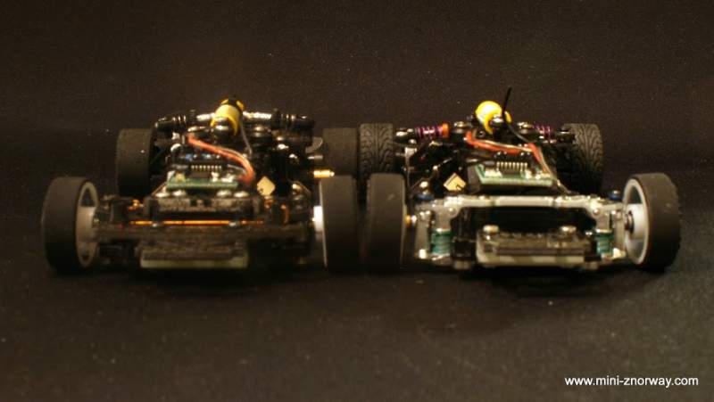

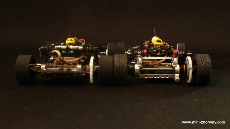

                              • #60
                                Tja. Bra kvalitet.
                                Mye bedre geometri enn på den forrige versjonen. Mindre bump steer, men absolutt ikke borte. Det er det jeg liker aboslutt minst med den.
                                0 grader toe er umulig. Kun Toe out i ganske store mengder.
                                Ekstremt knotete å bygge. Spesielt caster shimsene er knotete. Som på alle Mini-Z deler så er det en anseelig mengde sliping, shimsing og diverse som skal til for å få det 100%
                                Motorfestet er fantastiskt! Veldig enkelt og greit bygget opp. 93 - 102mm akselavstand.
